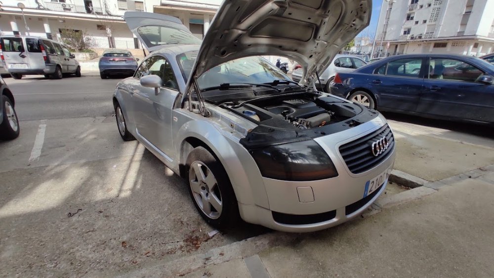

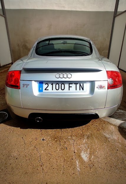

  5. Holaa a todoss!! me presento, mi nombre es manuel aunque nolo para los amigos jajaja. Ya llevo unos 9 meses con mi huevito, un audi tt mk1 180cv motor AUQ y la verdad que muy contento con él, ya le instalé luces automáticas, escape con válvula y sobre todo su mantenimiento completo que por cierto en unos días cambio del aceite de la caja de cambio que seguramente no haya sido cambiado nunca... Un saludo y dispuesto a ayudar en todo lo posible!
