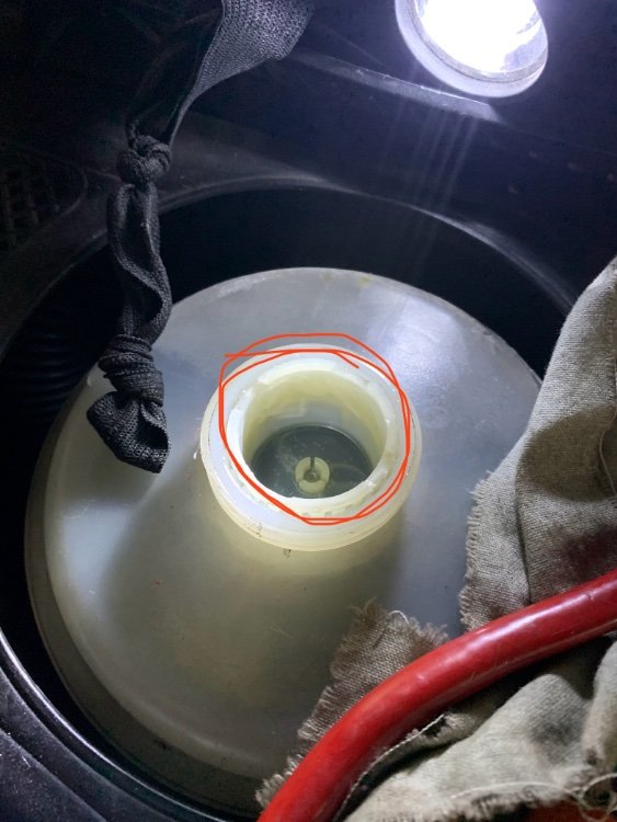

Hola no es tarde La cuestión era hacerlo un poco más rápido, si sacaba primero el líquido del recipiente lo del circuito era mucho menos , de cualquier manera logré quitarlo , utilicé dos destornilladores planos tamaño medio lo puse en lados opuestos del vaso metiéndolos primero en forma vertical y luego bajando ambos a la vez de esa maner el vaso filtro pudo salir ,gracias -

Hola compañeros, quiero cambiar el líquido de frenos y no puedo retirar el prefiltro que hay en la boca de llenado , imposible sacarlo hasta ahora , agradezco cualquier orientación o ayuda gracias

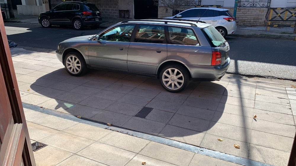

La suspensión está revisada y no hay nada fuera de lugar , el auto está nivelado ,en los bajos tiene casi la misma altura en toda la línea baja del auto, el tema es que el pasa ruedas delantero es más alto que el trasero , eso se traduce en una distancia mayor entre la rueda y el borde del pasa ruedas o guardabarros , en la semana voy a tratar de desarmar y poner espirales 3 cm más bajos y si no queda bien puedo bajar un cm más recortando el soporte del amortiguador , ya prepare un juego usado con un cm más corto veremos que como queda seguimos en contacto y de verdad muchas gracias por participar y compartir un saludo desde Bs As -

La foto engaña un poco, atras desde el suelo al pasa ruedas hay 70 cm y adelante 73 , y la suspension es la original para una Avant quattro -

Aprovecho y les pregunto , existe la opción de recortar lo necesario la base del amortiguador justo arriba de la horquilla y volver a soldar , de esta manera utilizaría el mismo espiral original, que me dicen de esta opción? Gracias -

Gracias cual seria a su criterio la altura , desde el suelo al borde del pasa ruedas o guardabarros? -

buenos dias Aca dejo la ultima modificación , he cambiado las llantas y neumáticos pase de 205 60 15 a 225 45 17 , ahora me queda darle la altura adecuada para que se vea mucho mejor -

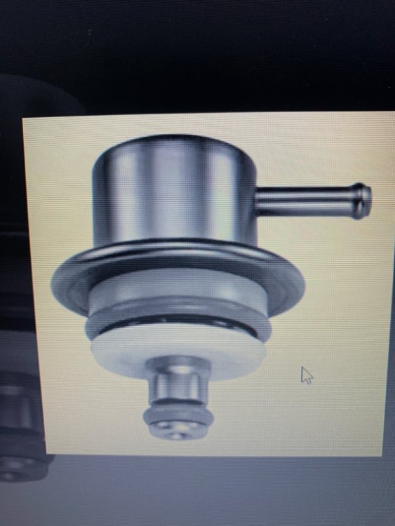

Hola buen dia ,la verdad que no he podido , antes de ayer llene el tanque , gaste muy poco hasta el trabajo y a la tarde de regreso hacia como 38° y arranco enseguida , ya hoy por la tarde arranco luego de varios intentos. Ayer por la noche use el auto y note que la bomba de combustible no hacia ese sumbido que durante el dia y por momentos hace, la bomba es nueva , yo la cambie por que pense que se estaba por romper , pero evidentemente hay otro problema relacionado con el calor del sol. Todavia no me ha llegado el manual , Gracias -

Buscando por todos las en la web , concluyo q -

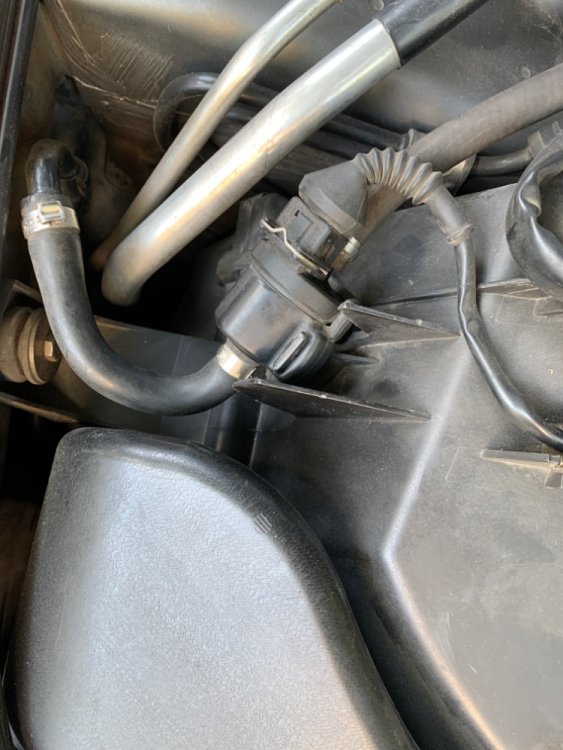

Entiendo que es la valvula reguladora de presion 4bar , la cambie pero todo sigue igual , le cuesta arrancar cunado hace calor -
