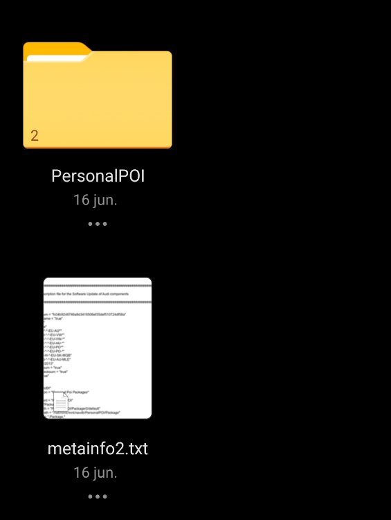

	Hola a todos y muchas gracias por vuestras aportaciones. Me he leído todo el hilo y me interesa mucho llevar los dos navegadores a la vez con uno de ellos con las indicaciones. Tengo alguna preguntilla. Yo tengo esta versión: vchincho ha escrito que con su versión 1177 lo ha conseguido. No sé si es la misma que la mía o se equivocó al copiarla. Por asegurarme. Me he ido al hilo de los desarrolladores y creo que es este zip el que hay que descargar. ¿Cierto?: Por último, me gustaría saber si al hacerlo todo como lo habéis explicado y no me funcionara, debería volver a dejarlo todo como estaba, si es que eso es posible. Muchas gracias de antemano.
	Quizá estés metiendo directamente la carpeta que descargaste del compañero Choto. Una vez descomprimida, la abres y creo recordar que lo que tienes que copiar en la sd son la carpeta PersonalPOI y el archivo metainfow.txt.
