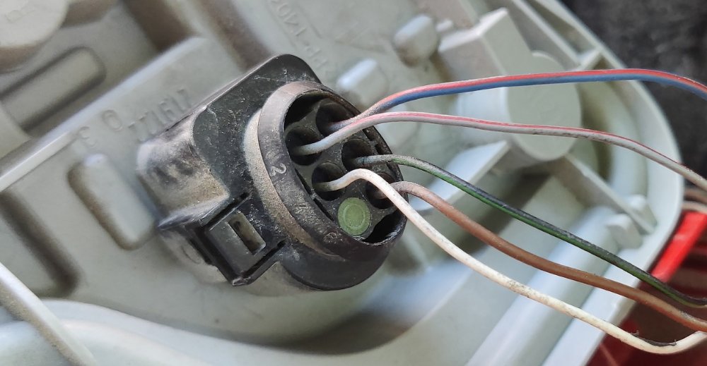

¿Cual de estos cables del faro trasero es el de marcha atras? Audi A3 2009

Solucionado. El compañero tenia razon, cable azul y rojo es el de la luz de marcha atras y el cable marron es el negativo. Un saludo a todos! -

Buenos dias, mil gracias por la respuesta, mi Audi es el A3 tres puertas, 2.0 TDI 140 cavallos por si te puede ayudar. Igualmente voiy a editarlo. Mi gracias! -

Que tal compañeros?, os escribo debido a que estoy instalando en mi Audi A3 del 2009 una cámara de marcha atrás. Hasta aquí todo correcto, pero debo conectar el positivo de la cámara a la luz de la marcha atrás para que se active cuando ponga la marcha atrás (es un emisor y un receptor de señal wifi) y no sé qué cable es des los del faro trasero, no tengo polímetro para buscar las tensiones…lo sé...gran error. En fin, adjunto foto por si me pudierais ayudar y supierais que cable es el de marcha atrás. Hay un cable azul y rojo, otro blanco y rojo, otro negro y verde, otro totalmente blanco y uno marron, el marron deduzco que es el negativo. ¡Un saludo fuerte y muchas gracias de ante mano! -
