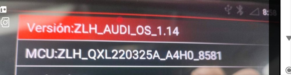

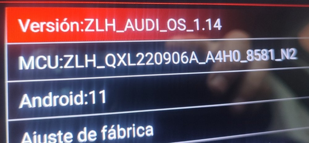

Hola compañero, veo que acabas de instalar una Coika 8.8 reciente, como yo, que la monté el mes pasado., Pero así de pasada, veo muy diferente el interface, las letras, el formato en el que aparece las versiones de SW ..etc. Yo, tras instalar la actualización que me mandó el Sr de Coika, (SW del MCU, solamente), he conseguido manejar desde el mando izquierdo del volante, ( Bieeennn) que era algo muy molesto. Lo malo es que también manejas en segundo plano el menú OEm, y lo ves en el FiS, porque vas cambiando en la pantalla Coika y a la vez en el Fis estás moviendo tambien. Yo si tengo inicio con el Anagrama AUDI con efectos y todo..muy chulo, pero luego tras iniciar el sistema cuando pones llave de contacto, resumta que exha a andar Youtube...y tras acrualizar MCU, sigue igual. Me da a mi que debo actualizar el SW general del chisme. Otro detalle, tonto, pero me da coraje, es que no hay forma de poner un A4 B8 en el menu giratorio. Lo mas parecido es un A5 SportBack 8T. Así que lo tengo puesto con un A5. Hay A4 B9 y creo que A6 C7, ...cosa que no entiendo porque este chisme es para Q5, A4 B8 y A5 8T. Mil colores de carroceria, pero solo un triste aunque espectacular A5 Sportback que por su gran parecido es el que tengo colocado en el centro del Menú del sistema. Por lo demás...bueno, el manejo por Voz....regular....
Hola de nuevo. Bueno, pues el señor del lejano oriente me contestó al fin. Me mandó un correo con una actualización de la MCU. Después de un par de inicios, pareció que se solucionó el problema de el arranque de You Tube sin razón aparente. Pues ayer, volviò a arrancar con You tube ooootra vez. Solo se ha solucionado el tema de la cámara delantera al pulsar el Icono en la pantalla principal que describe una camara en la calandra, AVM app, le llaman. Tambien es posible por fin manejar la pantalla desde la ruleta izquierda del volante. Todo lo demás esta igual. En fin, pura mierd... Se lo comentare de nuevo a este hombre de impronunciable nombre....auque no se como se llama...
