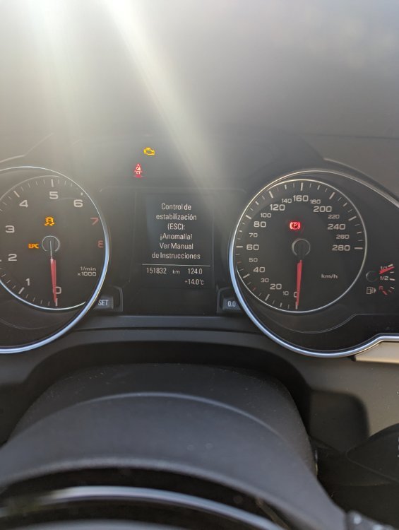

El caso es que luego arranca sin problema y se puede tirar días parado y arrancar luego bien En el vagcom me ha dado estos fallos pero no sabria decir de cual de todos viene 8 Averías detectadas: 15240 - Relé principal (J271) P0687 00 [039] - Cortocircuito a positivo No Confirmado - Verificado desde el borrado de la memoria de averías Cuadro Congelado: Estado de Avería: 00000001 Prioridad de Avería: 2 Frecuencia de Avería: 4 Kilometraje: 151565 km Fecha: 2023.09.12 Tiempo: 19:10:34 Régimen del motor: 916.25 /min Valor de carga normalizado: 20.4 % Velocidad del vehículo: 0 km/h Temperatura del líquido refrigerante: 29 °C Temperatura del aire de admisión: 30 °C Presión ambiental: 960 mbar Tensión del borne 30: 11.718 V Borrador de averías sin confirmar tras OBD: 40 Motor: estado de funcionamiento: IS STATE_LS_SAE[1]: OL_CDN T_AST_SAE: 0 s MAP_MES_SAE: 74 kPa VLS UP[1]: 2.046 V FAC TPS 1 SAE: 16.406250 % FUP_H_SAE: 11610.0 kPa 15244 - Alimentación de los componentes del motor muy baja P0658 00 [032] - - Intermitente - No Confirmado - Verificado desde el borrado de la memoria de averías Cuadro Congelado: Estado de Avería: 00000001 Prioridad de Avería: 2 Frecuencia de Avería: 3 Kilometraje: 151565 km Fecha: 2023.09.12 Tiempo: 19:10:16 Régimen del motor: 0.00 /min Valor de carga normalizado: 0.0 % Velocidad del vehículo: 0 km/h Temperatura del líquido refrigerante: 15 °C Temperatura del aire de admisión: 16 °C Presión ambiental: 920 mbar Tensión del borne 30: 0.019 V Borrador de averías sin confirmar tras OBD: 35 Motor: estado de funcionamiento: ES STATE_LS_SAE[1]: OL_CDN T_AST_SAE: 0 s MAP_MES_SAE: 91 kPa VLS UP[1]: 2.910 V FAC TPS 1 SAE: 16.406250 % FUP_H_SAE: 510.0 kPa 15348 - Unidad de mando de la mariposa (J338) P0638 00 [032] - Señal inadmisible Intermitente - No Confirmado - Verificado desde el borrado de la memoria de averías Cuadro Congelado: Estado de Avería: 00000001 Prioridad de Avería: 2 Frecuencia de Avería: 1 Kilometraje: 151576 km Fecha: 2023.09.13 Tiempo: 07:57:44 Régimen del motor: 0.00 /min Valor de carga normalizado: 0.0 % Velocidad del vehículo: 0 km/h Temperatura del líquido refrigerante: 22 °C Temperatura del aire de admisión: 24 °C Presión ambiental: 980 mbar Tensión del borne 30: 0.058 V Borrador de averías sin confirmar tras OBD: 16 Motor: estado de funcionamiento: ES STATE_LS_SAE[1]: OL_CDN T_AST_SAE: 0 s MAP_MES_SAE: 97 kPa VLS UP[1]: 2.939 V FAC TPS 1 SAE: 16.406250 % FUP_H_SAE: 370.0 kPa 15349 - Unidad de mando de la mariposa (J338) P0638 00 [040] - Señal inadmisible Intermitente - Confirmado - Verificado desde el borrado de la memoria de averías Cuadro Congelado: Estado de Avería: 00000001 Prioridad de Avería: 2 Frecuencia de Avería: 3 Kilometraje: 151565 km Fecha: 2023.09.12 Tiempo: 19:24:55 Régimen del motor: 193.00 /min Valor de carga normalizado: 0.0 % Velocidad del vehículo: 0 km/h Temperatura del líquido refrigerante: 32 °C Temperatura del aire de admisión: 33 °C Presión ambiental: 960 mbar Tensión del borne 30: 9.746 V Borrador de averías sin confirmar tras OBD: 38 Motor: estado de funcionamiento: ST STATE_LS_SAE[1]: OL_CDN T_AST_SAE: 0 s MAP_MES_SAE: 95 kPa VLS UP[1]: 2.061 V FAC TPS 1 SAE: 16.406250 % FUP_H_SAE: 3130.0 kPa 15346 - Unidad de mando de la mariposa (J338) P0638 00 [039] - Señal inadmisible No Confirmado - Verificado desde el borrado de la memoria de averías Cuadro Congelado: Estado de Avería: 00000001 Prioridad de Avería: 2 Frecuencia de Avería: 4 Kilometraje: 151565 km Fecha: 2023.09.12 Tiempo: 19:10:54 Régimen del motor: 0.00 /min Valor de carga normalizado: 0.0 % Velocidad del vehículo: 0 km/h Temperatura del líquido refrigerante: 29 °C Temperatura del aire de admisión: 31 °C Presión ambiental: 960 mbar Tensión del borne 30: 11.816 V Borrador de averías sin confirmar tras OBD: 40 Motor: estado de funcionamiento: ES STATE_LS_SAE[1]: INI T_AST_SAE: 0 s MAP_MES_SAE: 96 kPa VLS UP[1]: 2.061 V FAC TPS 1 SAE: 16.406250 % FUP_H_SAE: 9980.0 kPa 15355 - Unidad de mando de la mariposa (J338) P0638 00 [039] - Señal inadmisible No Confirmado - Verificado desde el borrado de la memoria de averías Cuadro Congelado: Estado de Avería: 00000001 Prioridad de Avería: 2 Frecuencia de Avería: 3 Kilometraje: 151565 km Fecha: 2023.09.12 Tiempo: 19:10:35 Régimen del motor: 0.00 /min Valor de carga normalizado: 0.0 % Velocidad del vehículo: 0 km/h Temperatura del líquido refrigerante: 29 °C Temperatura del aire de admisión: 31 °C Presión ambiental: 960 mbar Tensión del borne 30: 11.835 V Borrador de averías sin confirmar tras OBD: 40 Motor: estado de funcionamiento: ES STATE_LS_SAE[1]: INI T_AST_SAE: 0 s MAP_MES_SAE: 96 kPa VLS UP[1]: 2.065 V FAC TPS 1 SAE: 16.406250 % FUP_H_SAE: 10280.0 kPa 15217 - UCE del freno de estacionamiento eléctrico, consulte la memoria de averías, p.f. U1010 00 [038] - - Intermitente - No Confirmado - Verificado desde el borrado de la memoria de averías Cuadro Congelado: Estado de Avería: 00000001 Prioridad de Avería: 2 Frecuencia de Avería: 4 Kilometraje: 151565 km Fecha: 2023.09.12 Tiempo: 19:10:35 Régimen del motor: 69.00 /min Valor de carga normalizado: 35.3 % Velocidad del vehículo: 0 km/h Temperatura del líquido refrigerante: 29 °C Temperatura del aire de admisión: 30 °C Presión ambiental: 960 mbar Tensión del borne 30: 11.757 V Borrador de averías sin confirmar tras OBD: 40 Motor: estado de funcionamiento: ST STATE_LS_SAE[1]: OL_CDN T_AST_SAE: 1 s MAP_MES_SAE: 98 kPa VLS UP[1]: 2.065 V FAC TPS 1 SAE: 16.406250 % FUP_H_SAE: 11370.0 kPa 15146 - Activación de la mariposa, avería P1545 00 [039] - - No Confirmado - Verificado desde el borrado de la memoria de averías Cuadro Congelado: Estado de Avería: 00000001 Prioridad de Avería: 2 Frecuencia de Avería: 1 Kilometraje: 152052 km Fecha: 2023.09.25 Tiempo: 19:15:13 Régimen del motor: 448.50 /min Valor de carga normalizado: 29.4 % Velocidad del vehículo: 0 km/h Temperatura del líquido refrigerante: 29 °C Temperatura del aire de admisión: 30 °C Presión ambiental: 960 mbar Tensión del borne 30: 11.738 V Borrador de averías sin confirmar tras OBD: 40 Motor: estado de funcionamiento: IS STATE_LS_SAE[1]: OL_CDN T_AST_SAE: 1 s MAP_MES_SAE: 86 kPa VLS UP[1]: 2.041 V FAC TPS 1 SAE: 16.406250 % FUP_H_SAE: 11450.0 kPa Readiness: 0000 0000
Buenas, Despues de varios dias sin salirme hoy me ha vuelto a pasar, Tambien se me queda marcado como si estuviese alguna rueda pinchada, intuyo que puede ser algo del ABS que este dando fallo, Puede ser que la bateria este empezando a morir? Sabeis porque puede ser?? Muchas gracias un saludo.
Buenas, El otro día cuando fui a coger el coche me salió un fallo de ESP, ESC o algo así, no lo recuerdo muy bien ya que no me dio tiempo a echarle una foto, Me decía que revisara el manual pero no he visto nada relacionado, El coche encendía todo sin problema y a la hora de pulsar la llave para arrancar empezada chiqui chiqui chiqui chiqui con ganas no como cuando se queda sin batería, y es cuando salía el error que os comento y el coche no arrancaba, Desde entonces cada vez que arranco estoy preparado con la cámara del móvil para hacer la foto por si sale el fallo pero no me ha vuelto a pasar, Me dijo el mecánico que podía ser algo relacionado con el inmovilizador pero al no saber cual es el fallo que dio no sabemos, Le ha pasado a alguien mas? El coche llevaba una semana parado, le arranque por la mañana para hacer un viaje corto (20 km) y luego por la tarde no arrancaba, puede ser que la batería estuviese algo baja? El caso es que luego al rato arranco sin problema otra vez... Muchas gracias de antemano un saludo.

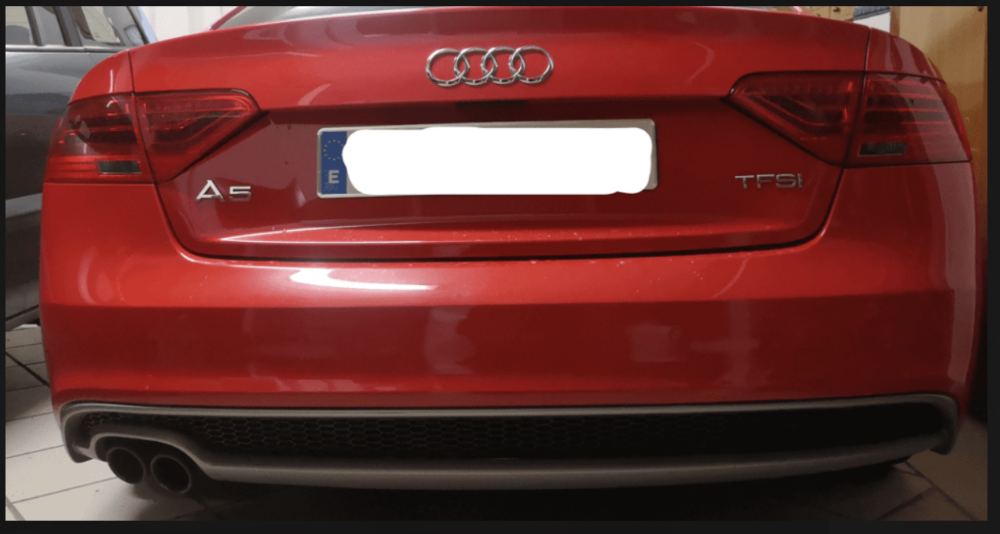

Buenas, Creo recordar que cuando lo estuve mirando yo cuando cambie el mío si eran el mismo, Si quieres yo tengo uno a la venta por comparar referencias, es el Sline con dos salidas a un lado como el del enlace que has puesto, Un saludo.
