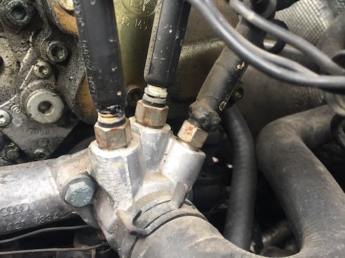

SOLUCIONADO !!! Sustitución del sensor de temperatura y ya va la aguja como es debido. El sensor viejo era uno de los antiguos negros. Me encontre con dos inconvenientes : 1º la goma circular q sella el sensor no conseguí quitar la vieja, esta tan pegada y hay tan poco espacio de maniobra q me fue imposible y esto derribó en el 2º q salió bastante refrigerante, unos dos litros. Ahora lo q me queda por saber es la temparatura máxima a la q se calienta el refrigerante con los calentadores. Hoy para comprobar el funcionamiento del sensor nuevo he ido con la lectura de temperatura del refrigerante en el display del clima y no pasa de 75ºC de hecho se quedo fijo y en el cuadro a 90ºC también fijo. Me parece muchísima diferencia de una lectura a otra y poco fiable. -

Ya encontre la referencia de los capuchones de los calentadores lo dejo aqui por si alguien estuviese en la misma situacion alguna vez: 028971782A - capuchon de bujia calentamiento refrigente Nuevos cuestan cada uno 15€ , venden el capuchon con un trozo de cable para hacer el empalme en el cable original, solo hay q corta el capuchon viejo pelar el cable y empalmarlo con un faston para mayor seguridad. -

Hola a todos !! os pongo en situación, hace un par de meses q ando un poco mosqueado con la temperatura del refrigerante. - Por un lado -siempre teniendo de referencia la aguja del salpicadero- en cuanto comenzó un poco el frio note q tardaba bastante en subir la aguja hasta los 90º. - Por otro los capuchones de los calentadores están un poco fundidos el plástico del capuchón. - Por ultimo hace una semana la aguja de la temperatura se ha vuelto loca , de estar a 90º de repente caer al mínimo y al rato volver a subir y bajar intermitentemente. Descubrí el post de los códigos del clima y he testeado para ir comprobando: - desde el canal 51 veo q el refrigerante se va calentado pero lento, deduzco q los calentadores funcionan lo q no se si lo hacen los tres. - la medición de la temperatura desde el clima hay una diferencia de 15º-20º con la del salpicadero en detrimento de este ultimo. Donde puede estar el problema ? en el sensor de temperatura del refrigerante, en el cuadro ....??? Los calentadores del refrigerante como puedo comprobar si les llega corriente a todos? Es mucha tarea cambiar estos cables + capuchones ? Gracias !!! Dejo una foto de los calentadores del refrigerante -
