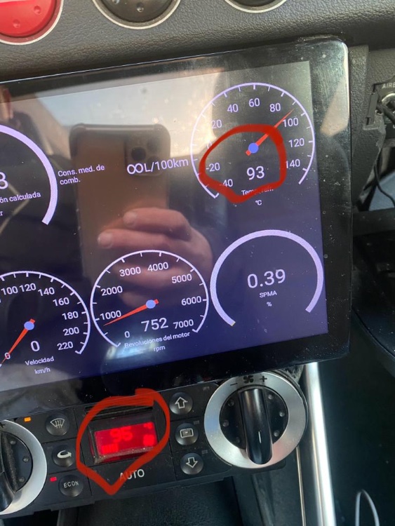

Buenas compañeros, tengo una duda, en el clima del coche me sale que el agua refrigerante está a 99 grados y en el obd me sale 96-97 grados, siempre hay una diferencia de 3-4 grados, es normal? Por que el sensor de temperatura me pone que salta el ventilador a 97grados y sí, salta a 97 grados en el obd, pero en el clima a 99…

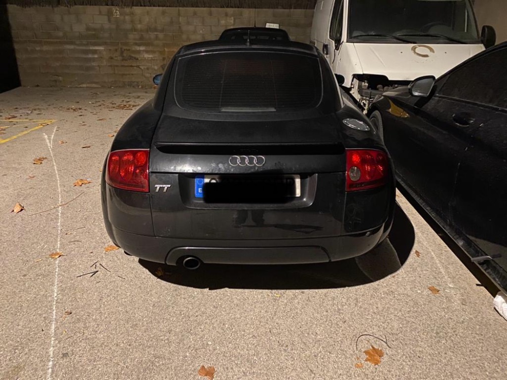

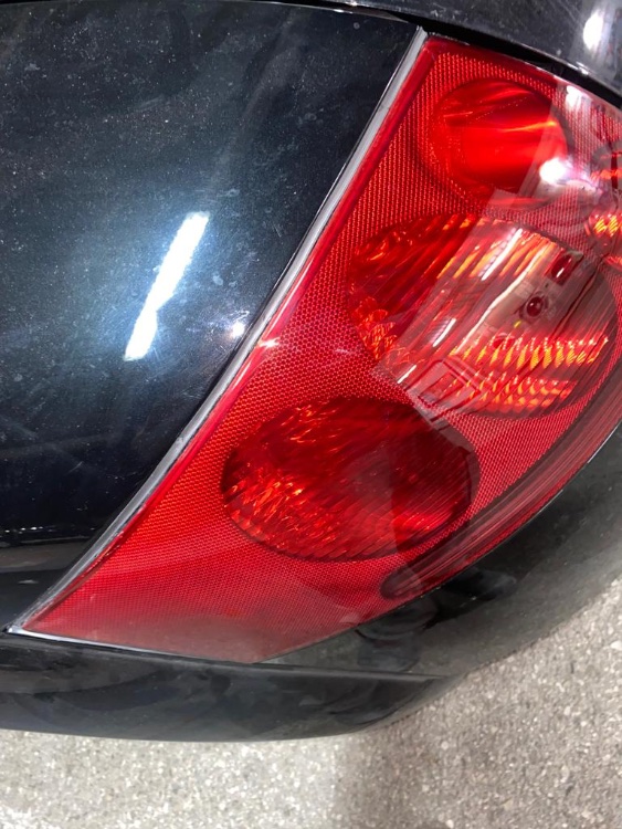

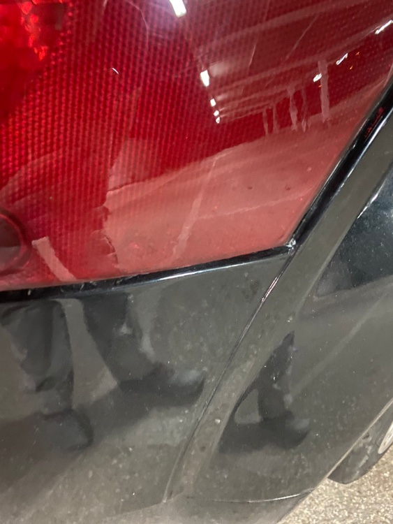

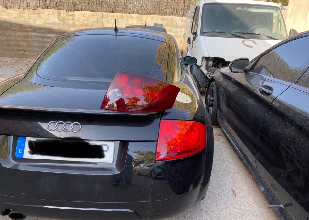

Buenas compañeros, tenia los pilotos traseros bastante jodidos y me decidí a restaurarlos, uno de ellos estaba por la parte de abajo echo trizas, con los trozos de plástico separados incluso, bien lo pude pegar y a base de muchiiiiisimas capas de barniz lo pude disimular muchísimo, después preparé un poco de pintura roja similar al de los pilotos para hacerle un pequeño difuminado, el otro piloto tenía como una endidura, y con la pistola de calor y paciencia lo pude devolver al sitio, en cuanto a las gomas que estaban podridas completamente, se me a ocurrido coger dos limpiaparabrisas y utilizar la lámina de goma, aquí os dejo el resultado, los e barnizado finalmente tiñendo el barniz con un poco de negro, es muy leve pero creo que an quedado espectaculares! -

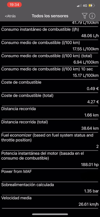

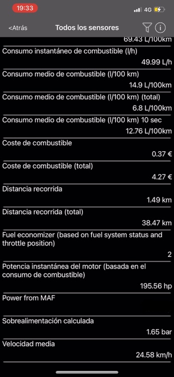

Buenas compañeros, le hice repro al tt 180cv motor app y tengo el Obd enchufado con una app, os pongo una foto de los valores que me a dado en 3a achuchandolo haber que os parece, la verdad que se nota pero vamos que no voy así por la carretera

Si si que coinciden, mientras voy circulando todo perfecto, a la que detengo el coche empieza a subir la temperatura, si estoy parado manteniendo un poco el gas, tampoco sube la temperatura -
