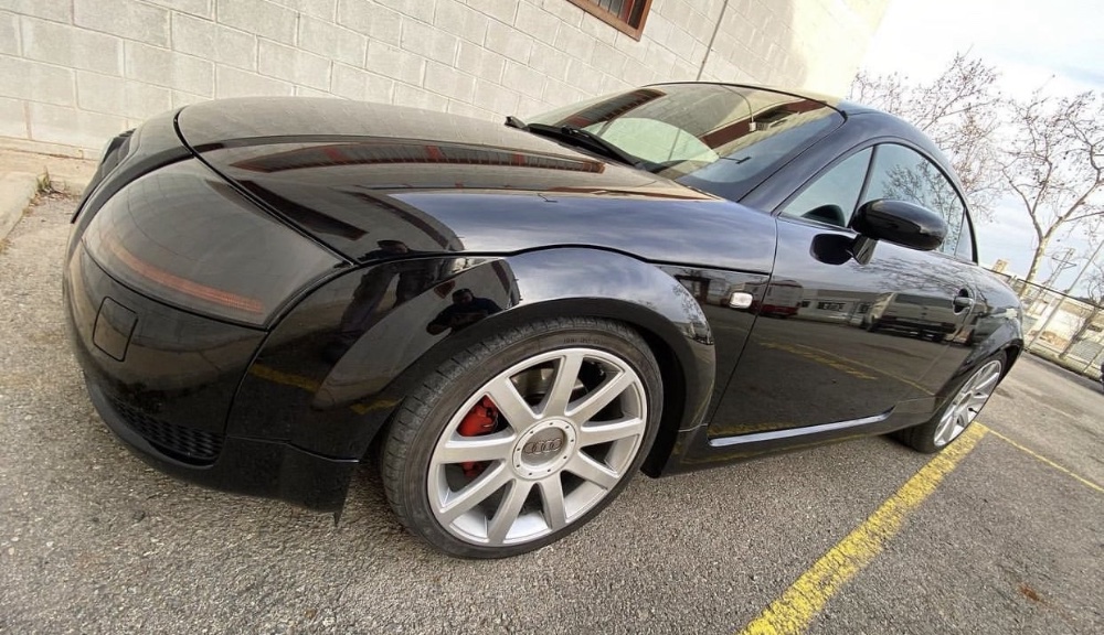

  3. Muy buenas! Me presento soy david de barcelona y desde hace un año poseo un TT mk1 180cv que lo rescate de un gamberro que lo tenía destrozado… le e echo varias cositas: reparar de chapa y pintura, llantas old rs4 un poquito bajado, compresor del a/c y bueno el coche en si va perfecto la verdad pero tengo un problema con los ventiladores/temperatura del coche que me tiene loco a mi a los que trabajamos en el taller, el caso es que el coche cuando está al relenti sube la temperatura gradualmente hasta 103 grados y entonces enciende el ventilador y baja hasta los 95 grados, claro evidentemente la aguja se mueve del 90… cabe decir que al coche se le a cambiado,: sensor de temperatura, el termocontaco que va al radiador, también se an verificado los fusibles, el radiador nuevo y la cajita esa negra que creo que lleva los reles o no se que, por que yo soy pintor de coches y no entiendo mucho de mecánica, los ventiladores están comprobados y funciona tanto la primera como la segunda marcha. Estoy escamado con el coche por que parece algo imposible, el caso es que cuando circulo la temperatura está perfecta, y claro también si dejo el coche a relenti con el climatizador puesto la temperatura también perfecta, claro están los ventiladores funcionando, alguien sabe que le puede estar pasando? Todos los sensores y piezas son originales de vw menos el radidor, perdón por el tochazoos dejo una foto de la TeTera

    Buenas! No no es el quattro es el delantera, eso si lleva repro, si por fuera está inmaculado, por que soy pintor de coches por dentro está decente el cuero está entero, el techo está descolgado pero lo tengo sujeto, a la espera de poder tapizarlo y lo que es la consola central como lo robaron en su día y la rebentaron, le puse una pantalla de 10” para tapar el agujero y el climatizador pegado debajo de la pantalla, estéticamente no se ve feo, pero no es lo que le toca
