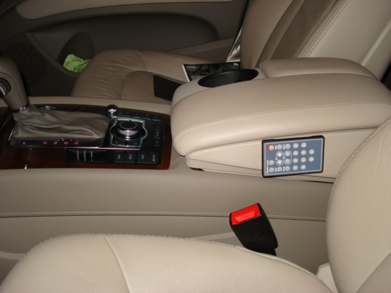

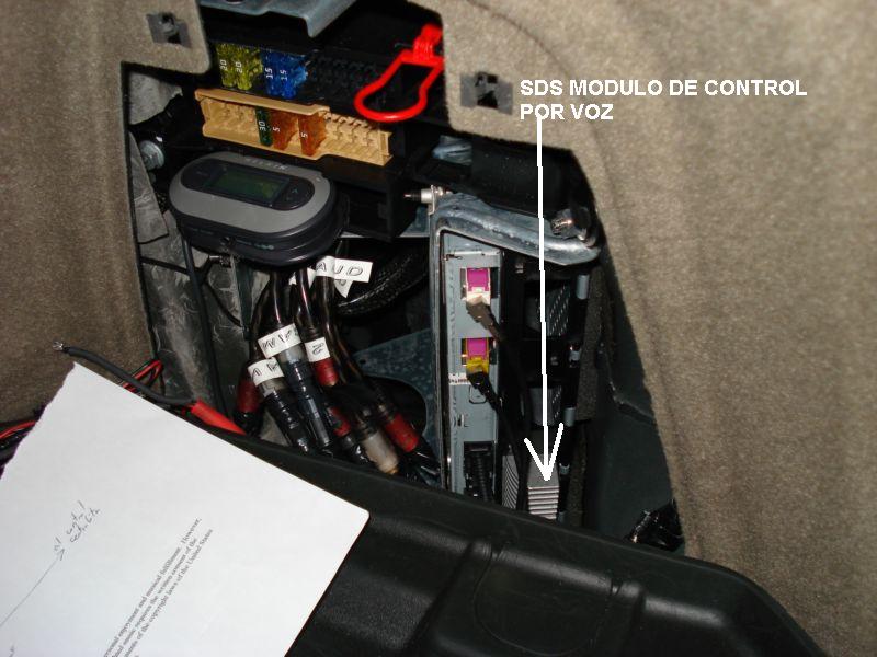

PHOTO DEL MANDO A DISTANCIA DEL INTERFACE DE VIDEO, HAY QUIEN LO LLEVA SUELTO, YO LO HE PUESTO AHI FOTO INSERTACION DE SDS MODULO DE CONTROL POR VOZ DEL MMI DE AUDI -

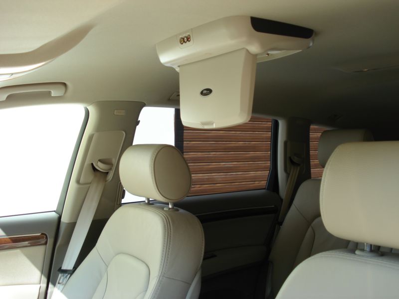

CLARO ESTA, TODO ESTO ES PARA PODER BAJAR EL TECHO LO SUFICIENTE COMO PARA INSTALAR LA PANTALLA, POR EL HUECO DE LUCES ACCEDES MUY BIEN A SUJETAR PARA ATORNILLAR LA PANTALLA. POR CIERTO, PONLA CON DVD INCLUIDO, Y SONIDO QUE SALGA POR FM Y LO MEMORIZAS EN LA RADIO Y YA TENDRIAS SONIDO EN EL COCHE , SIEMORE ES MEJOR QUE EL DE LA PANTALLA, TAMBIEN QUE TENGA PARA AURICULARES INALAMBRICOS, ESO SI NO QUIERES OIR AL DORAIMON "JEJE" TU PODRAS OIR TU CD, TELEFONO, ETC. -

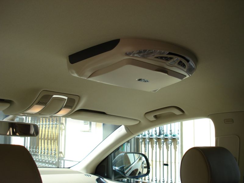

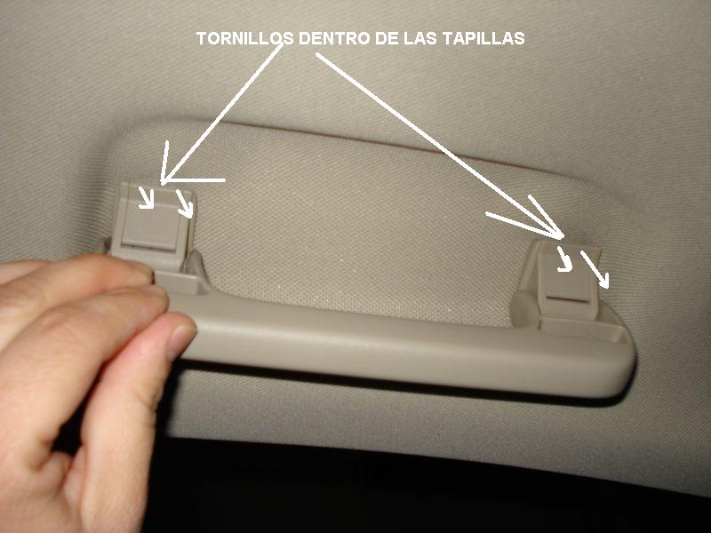

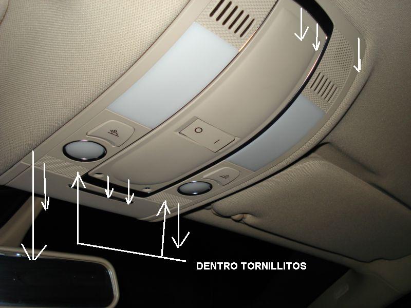

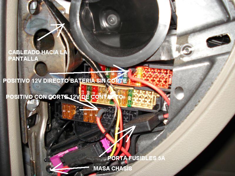

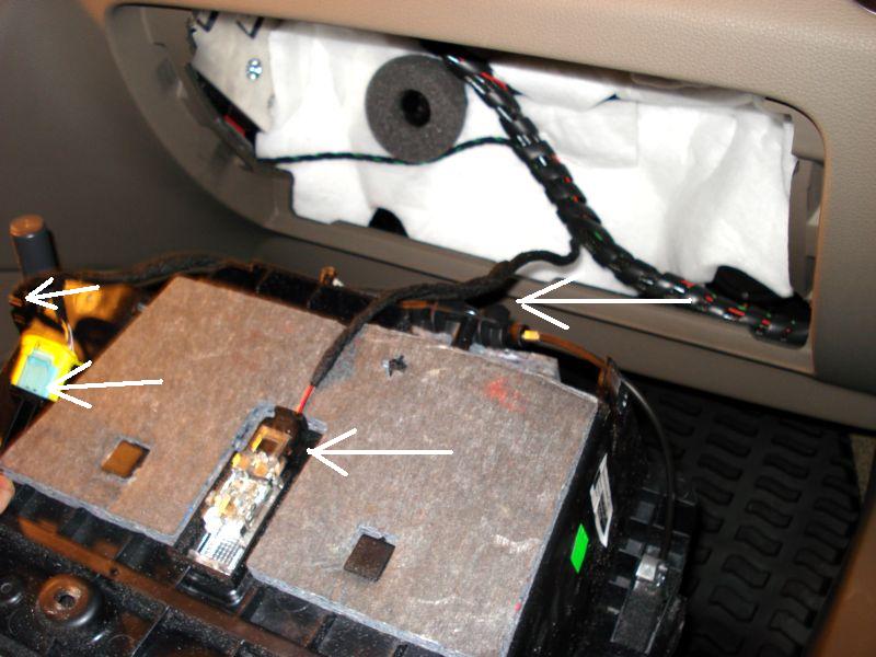

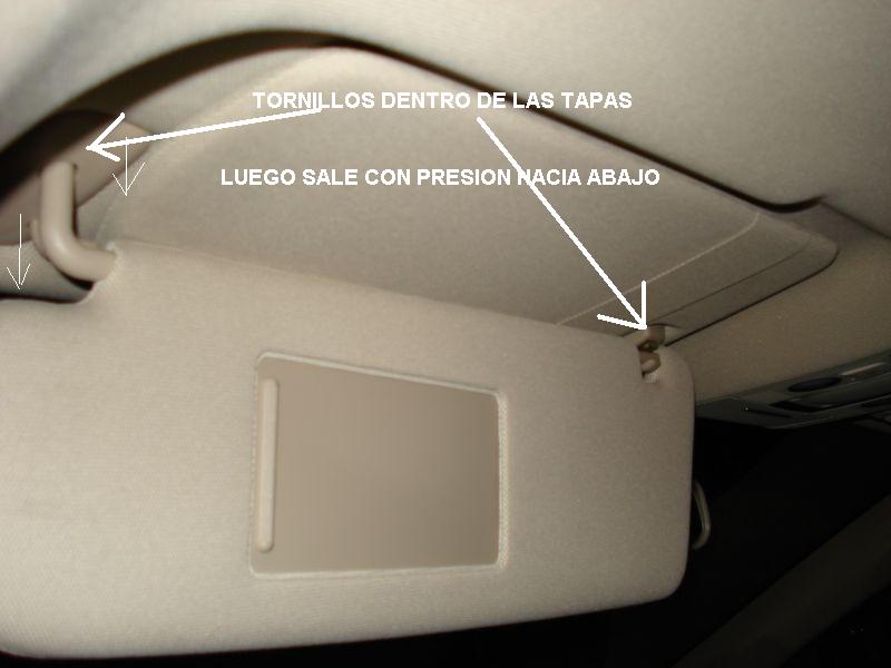

instalación de pantalla de techo: Las tomas eléctricas las sacas del portafusibles izquierdo del coche, para ello abras la tapilla, igual a la explicación anterior para el Gateway, pero en el lado contrario, aquí si buscamos toma con corte de corriente al parar el motor de coche, luego hay que llevar los cables hasta el techo, con lo cual, hay que desmontar el lateral izquierdo del parabrisas, este lleva un tornillo dentro de la tapita que pone "airbass" esta tapita sale con un destornillador plano finito, una vez quitado ese tornillo "TOR" solo quedan dos grapas de presión mas abajo una vez desprecintadas tiras de la parte de arriba hacia ti y hacia detrás y saldrá la tapa entera "ten cuidadin con el airbas" aunque es difícil que le hagas algo, luego tienes que desmontar los parasoles de ambos lados, te marco en una foto donde están los tornillos," tienen una tapita que sale con el mismo destornillador para acceder a ellos" también tienes que quitar los agarramanos del techo, igual que los parasoles, y por ultimo quitar la pantalla de luces del techo, encima del espejo central, esa pantalla tienes que quitar primero el centro, donde esta el filito de aluminio, con las uñas simplemente podrás, solo va ha presión, una vez quitada la parte central de la pantalla, quitas los bordes, también con presión y luego quitas el cuerpo, ahí si tienes dos tornillitos que te ves negro para verlos, están por dentro en la parte que pega al guarda gafas, veras unas huecos hacia arriba, ahí dentro esta el pu... o tornillo, uno a cada lado, una vez quitados saldrá el cuerpo tirando hacia abajo, con presión, ya tienes el techo para poderlo bajar y poder trabajar, no te preocupes que el techo no se marca, ya que al llevar tela, cuando lo montes otra vez se quedara perfecto. Para colocar la pantalla, ya sabes, mide bien y céntrala, jeje yo no use la plancha metálica que traía, ya que para ponerla habría que quitar prácticamente todo el techo de coche, yo use una madera de cartón piedra que pillaba la medida de la pantalla y unos tornillo de rosca chapa, mientras mi hermano me sujetaba la maderita fina por dentro, yo sujetaba la pantalla y ponía los tornillos de abajo hacia arriba y apretar la pantalla "apretar con conocimiento, para no trasroscar" se queda perfecta y muy fuerte, antes ya sabes debes poner los cables y demás, los fusibles yo los puse en el hueco del porta, bueno te pongo unas fotillos. TEMA DE CORRIENTE ELECTRICA: -

En primer lugar, muchísimas gracias por los comentarios, no me esperaba esta acogida y calificación de los post. Intentando responder a todos, empiezo por joselaco: La instalación de la pantalla de techo es muy fácil, si la instalaste en el Vogager, es prácticamente igual, las pantallas tienen una base muy fina que va dentro del techo y la pantalla en cuestión se coje a ella con unos tornillitos, ya sabes que debes hacer un agujerito de unos 3cm de diámetro para pasar los cables de la pantalla, luego tienes que desmontar el lateral derecho de parabrisas delantero, lleva un tornillo detrás del logotipo de airbass y lo demás son simples grapas de presión, te pongo mas abajo unas fotos de lo que hay que hacer. A nipani le diría que me decidí por la pantalla de techo por que me parecía mas disimulada, oigo muchos rompimientos de cristales por robar las pantalla de los reposacabezas, los cacos saben que salen solo con tirar hacia arriba, la de techo esta muy bien y siempre es mas disimulada, hay que mirar dentro y hacia arriba para verla, además que para arrancarla siempre es mas difícil y complicado. Referente al poder ver video o lo que instales adicional al Q7 que necesite video para verlo en el MMI, solo existe una interface en el mercado, no hay que tocar fibra, ese sistema se aprovecha de la pantalla del MMI para mostrarse, osea va como de puente solo en la pantalla, te dará tres entradas de video para que metas lo que desees, incluso cámara trasera activable aromáticamente al poner marcha atrás o bien ponerla permanente al ir conduciendo, las demás entradas se activan con un pequeñito mando a distancia seleccionando el AV que desees, así como volver la MMI aunque la CAM trasera vuelve al MMI automáticamente, en una de esas entradas tengo yo metido la salida de video del Gateway con lo cual el iPod video me da video al MMI además también tengo en otra de las entradas el TDT en la parte trasera para tener TV. Referente al sistema de control por vos SDS es muy simple la instalación, va insertado en la parte trasera en el MMI y Radio en uno de los huecos libres tras quitar una tapa de plástico, el sistema lo reconoce automáticamente pero tienes que ir a un conce para que con el ordenata de ellos te reactiven el anillo y así empiece a funcionar perfectamente, a mi no me cobraron nada, tardaron 3minutos, te pondré mas abajo una fotito con el tema. El inerface de video viene costando unos 500 a 600€. Joselaco y angese, buena apreciación, no me dedico a esto, simplemente me gusta hacerlo yo, voy con mimo y cuidado, por que para dar con un taller que tenga cuidado es difícil, ya tuve algunas malas experiencias con talleres instaladores, "cafres con destornilladores" y encima te cobran una pasta, ahora si, los buenos están hasta las trancas de trabajo y te dan citas de semanas y a mi no me gusta esperar cuando quiero algo, "soy asi" luego te descargas el elsaw un programa del grupo w donde viene y sabes lo mismo que ellos en cuanto a desmontage y muchas cosas mas, ves gráficamente y con explicación donde están las grapas, tornillos, etc. para desmontar algo de coche, asi es muy difícil que rompas algo, "y digo yo..., eso no lo sabrán algunos talleres que se dedican a esto" no que te rompen grapas, estallan plásticos, guarnecidos, etc., yo actualmente tengo a uno de esos talleres denunciado, valla chapuza hicieron en una de las furgonetas al instalar el manos libres. Efectivamente soy ingeniero informático, tengo varias empresas del sector, entre ellas MecaHost.com como muy bien habéis apreciado, dedicada al Host y la principal del país en Host de juegos online tipo counter, coches, bf etc. se me olvidaba poner "PUBLICIDAD" nunca viene mal, espero que no lo borren,, jeje, si no pues les propondré regarles el Host de www.audisport-iberica.com a cambio de algún logo de "patrocinado por MecaHost" por ahí,, jeje. Nada simplemente me divierto con estas cosas, suelo ser muy curioso y no siempre se puede tener la suerte o trabajo para poderse permitir un Q7, ¿No? ya sabéis que hoy día nadie regala nada. Bueno ahora colgare algunas fotillos de lo solicitado. Talue -

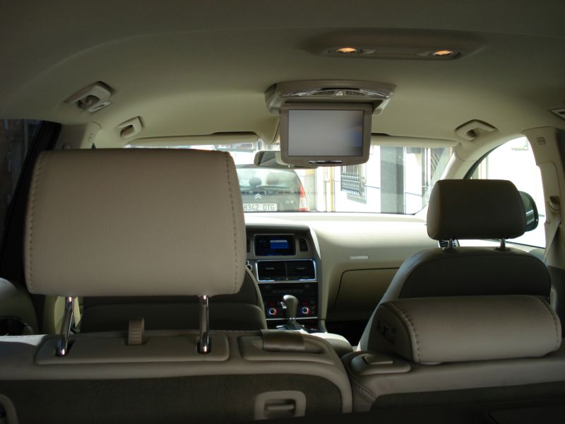

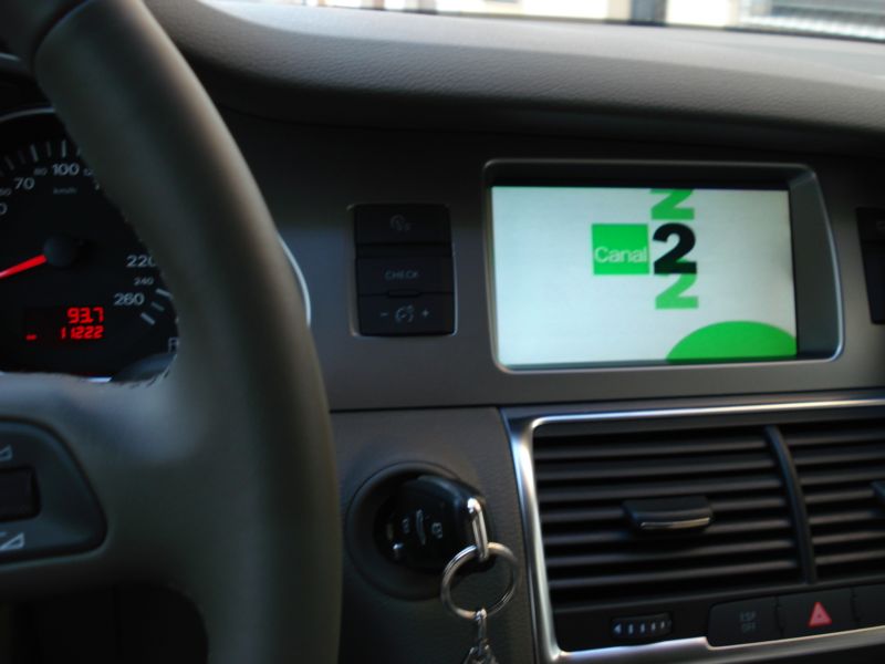

LA TV DIGITAL, NO ORIGINAL DE AUDI, ESTA SOLO ME COSTO 200€ Y NO VA MAL AQUI TENEIS TAMBIEN UNAS IMAGENES DE LA PANTALLA DE TECHO AUTOMATICA Y CON DVD INCORPORADO QUE PUSE PARA LOS DE ATRAS. OTRA -

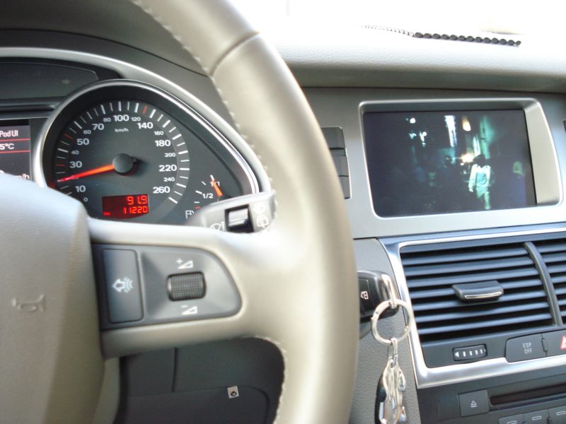

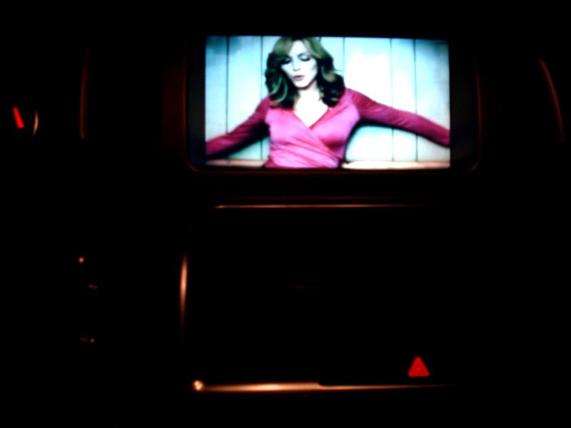

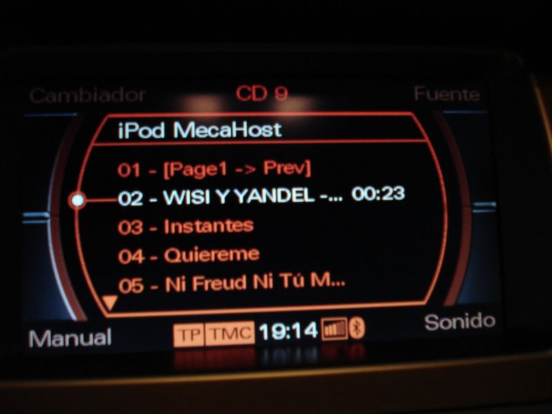

IMAGEN EN EL MMI Y EN EL FIS IMAGEN DE UN VIDEOCLIP, NO SALTO EL FLASH, PERO BUENO, SE VE ALGO UNA PELI -

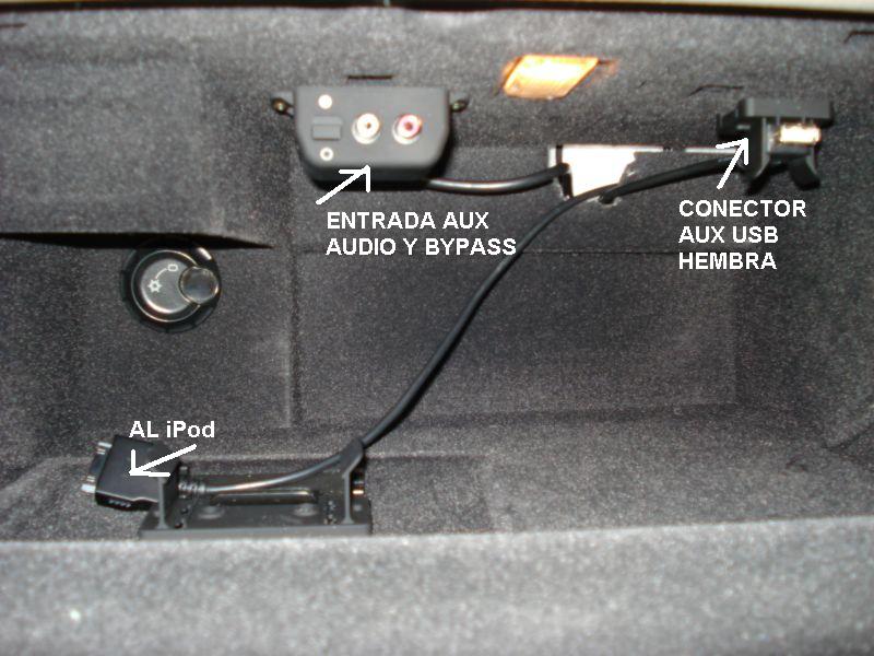

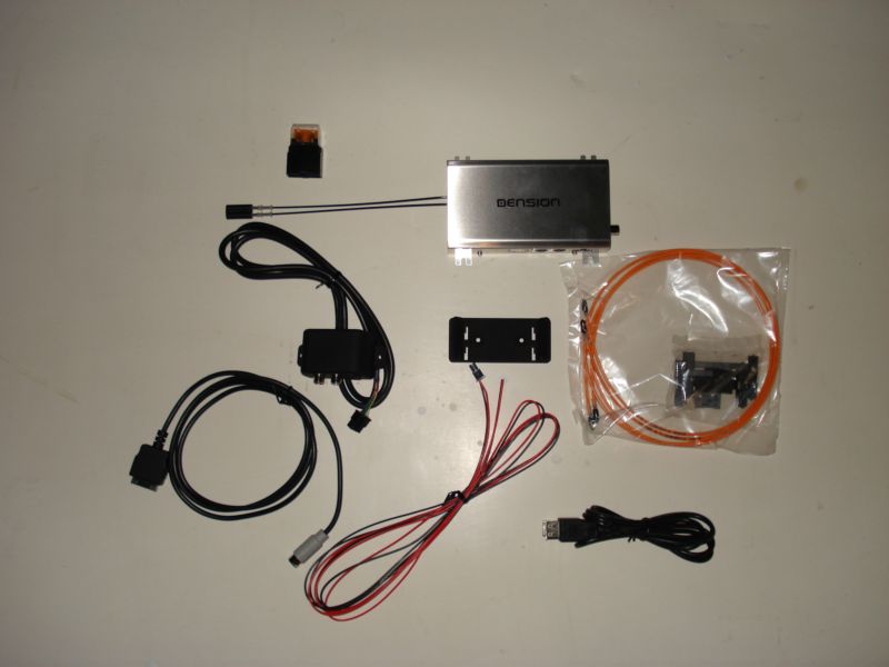

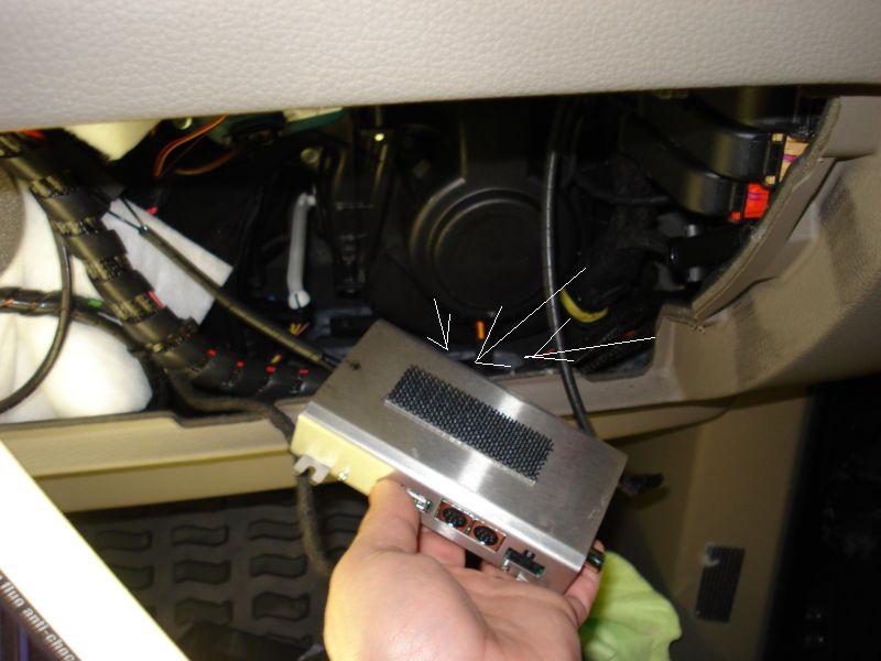

Una vez terminado y alimentado, pasamos ha instalar los componentes del Gateway, como son el cable de que va al iPod, el cable con su soporte para un USB adicional y el conector de audio adicional y control del bypass "para conectar o desconectar el Gateway" esto ultimo lo de desconectarlo o no es para que al ir al conce a pasar revisión por ejemplo y le metan el ordenata, no vea que hay un objeto extraño en la RED MOST y de errores, para eso se le da a ese botón bypass y el sistema del coche no sabrá que hay Gateway. La instalación de esos componentes es muy simple, os pongo una imagen de como lo he puesto yo. Yo en mi caso al tener también una interface que la puse hace un mes para tener entradas de video en el MMI donde tengo puesto una para el TDT que va atrás, otra para la cámara trasera activable con marcha atrás o bien cuando yo quiera y la otra al Gateway, ya que tengo el iPod video y a parte de mp3 también puedes ver y oír videoclip, películas, vamos todo lo que te da el iPod video de 30gb, por eso me decidí por el Gateway, el AMI no me daba esa opción de ver el video "AUNQUE NO SE RECOMIENDA EN CARRETERA, VAMOS SI NO MIRAS, ESTA PROHIBIDO, PERO SI LO TIENES CLARO, EL ACOMPAÑANTE POR QUE NO VA HA MIRAR, NO? O SI TE PARAS A DESCANSAR UN RATO A HA ESPERAR A ALGUIEN, ETC." ******************************************************************************** ******** Aquí tenéis unas imágenes de como queda en el MMI y FIS, también es controlable por vos con el SDS de control por voz de audi. -

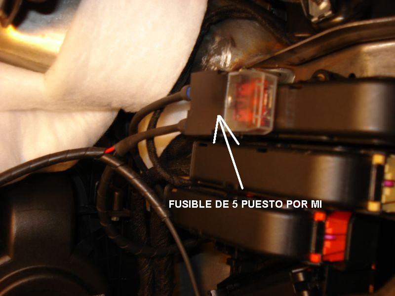

Una vez, colocadas las fibras, encastrado de nuevo el CD, colocada la parrilla de aire y fijado el Gateway, pasamos a alimentar el Gateway lo antes posible para que así vuelva a funcionar el anillo Most de fibra óptica, ya que mientras no lo alimentemos nos daremos cuenta de que no tenemos MMI. La alimentación debéis poner un fusible de 5 en el cable rojo a positivo de 12V y el negativo lo ponéis a masa "yo lo puse al chasis en uno de los tornillos que cojen los portafusibles del coche con un aro o terminar de masa pequeñito" En ese cable rojo de positivo en la punta después del fusible le ponéis un terminar facton macho, y lo insertáis en el portafusibles de color rojo "primero de abajo hacia arriba" si os fijáis bien veréis que siempre hay huecos libres, pero que, tenga terminar de corriente hembra en el porta del coche ahí metéis el facton macho que encajara perfectamente. Por cierto, la tapa del latera para acceder a los portafusibles, se quita con un simple destornillador haciendo presion hacia fuera -

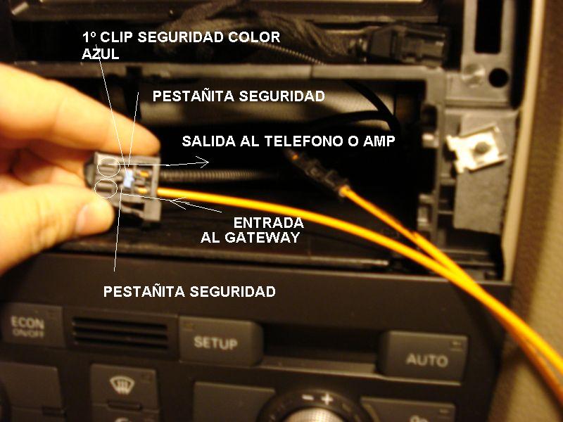

Bueno, el conector de fibra, como he dicho antes viene bien explicado en el manual del Gateway, pero resumiendo, hay que poner el Gateway entre la llegada de fibra al CD desde el navegador y la salida de fibra hacia el teléfono, bluetooth y si no tenéis ira al amplificador, ese conector primero hay que quitar una pestañita de color azul con algo de punta "yo use un clip de los folios" y después para sacar la fibra hay otra pestañita de seguridad, a esa hay que darle con cuidadin para no partirla, pues solo hay que levantarla un poquito y tirar de la fibra al quedar libre, luego en ese hueco libre metéis una de las que viene con el gateway quitándole previamente el taponcito o capuchón para que no se ensucie la punta. Esa fibra que habéis metido ahí, ira a parar al Gateway a la entrada de fibra, empalmándola con unos juegos de empalme que vienen en el gateway, después de la salida de fibra del gateway hay que unirla a la que previamente quitamos del conector del CD, con lo cual el anillo Most queda otra vez cerrado y en su orden de sentido de haz de luz. Como he dicho viene muy bien explicado en el manual de instalación. La ubicación del Gateway detrás de la guantera, os pongo donde yo he visto que no estorba al cerrar la guantera y no se mueve, donde están la flechas, en el piso de detrás de la guantera en la parte baja. Hay que tener cuidado con las fibras que lleva el Gateway. -

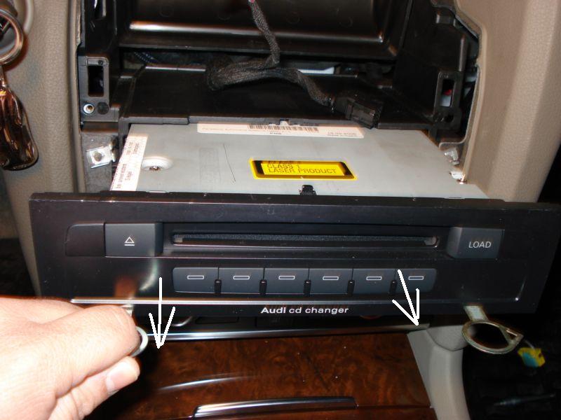

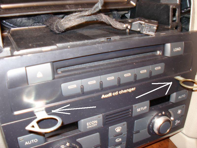

otra foto del CD Cuando saquemos el CD tened cuidado que hay que quitar dos conectores del culo o detras, uno de ellos es el de corriente y el otro el conector del sistema MOST de fibra optica, ambos conectores vereis que tienen clip para presionarlos y sacarlos, una vez fuera el CD ya podemos empezar con la fibra optica, en el manual del Dension "en castellano" explica muy bien y detallado el tema de sacar las dos filamentos, no le tengais miedo a la fibra, lo unico que hay que tener quidado es en no doblarla en angulo recto de 90º haciendo esquina en una distancia menor a 3cm "se podria partir", por lo demas en muy flexible, manejable y resistente. Mas abajo explicare el sentido de direccion de la fibra del Q7 y la del Gateway. -

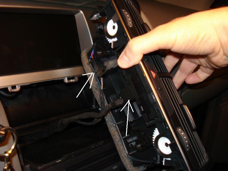

Los clip de la parrilla de aire Una vez sacado esto, nos vamos a extraer el cargador de CD´s para ello necesitamos unos extractores "piezas que te las daran en audi para extraer el CD son metalicas y hay que meterlas en los huecos que tiene con el pico hacia afuera, una vez metidas oimos un "clic" y al tirar hacia ti, veremos que nos traemos el CD es facil de entender una vez tienes la piezas extractoras, como una especie de pinzas. -

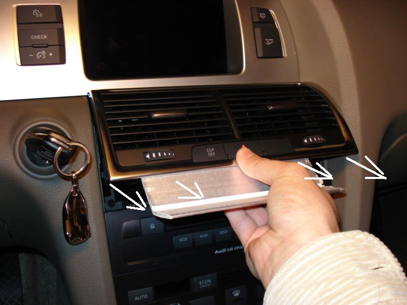

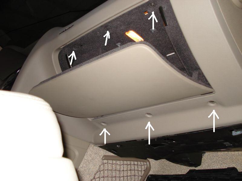

La guantera y sus conectores rapidos, vereis que son de clip´s laterales y tirar. Despues nos vamos al lio con la parte del cargador de CD´s , para sacarlo, antes tenemos que quitar la parrilla de aire central, utilizando algo semi duro "en mi caso, use un angulo de plastico" primero metemos los dedos y la levantamos un poquito tirando hacia ti a hacia arriba para poder meter el angulo a lo largo y hacer mas fuerza, lleva dos clip de presion abajo los cuales hay que vencerlos con fuerza hacia ti y un poco hacia arriba, una vez que oigamos y veamos que sale de abajo, con cuidado saldra hacia ti. Para quitrala del todo, hay que quitar dos conectores rapidos "uno el del ESP y el otro el de la luz de las ruedecillas de cierre de aire" tratar todo con cariño y sin prisas para no arañar nada, es facil. -

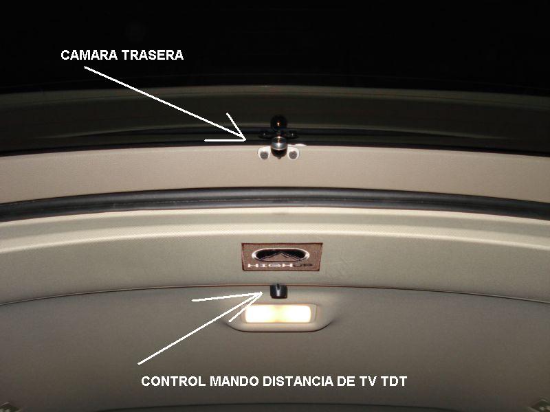

	Hola Después de leer bastante los pro y los contra de montar en mi Q7 el AMI "original" o el Gateway "accesorio compatible" me he decidido por el Gateway 500, por varias razones: Lo dos salen en el MMI , control por voz y volante, pero yo ya le monte una Interface para Q7 al MMI que me daba tres entradas de Video y Audio, una de ellas ya la uso con la TV TDT. y otra con la CAM trasera activable automáticamente al poner la marcha atrás. Es verdad que con el Gateway pierdes 2 CD´s del cargador, pero, para que los quiero si con mi IPOD 30Gb tengo miles de canciones, películas, videoclip, etc., no volveré a meter un CD en el cargador y aun así me siguen quedando 4. Bien, eso de los videoclip es lo que me ha echo decidirme al Gateway 500, por tener una salida de video y el AMI no, la cual la insertare a una de las entradas de video del interface libre, con lo cual se podría oír y ver los videoclip o películas del IPOD. Si os parece os ire poniendo imágenes del montaje, creo o veo que es muy simple al igual que cuando monte la interface de video. Conforme valla desmontando e instalando iré sacando fotillos PRECIOS DE TODO, EN MI CASO DENSION + IPOD: AMI original: sobre los 640€ http://www.fourtitude.com/news/uploads/Fea...led_600_044.jpg DENSION Gateway 500 for audi: 385€ http://www.dension4u.de/shop/images/einbau...w500_en_578.jpg IPOD VIDEO AUDIO 30GB: 270€ http://www.thevooner.com/feature/2005/11/13/ipodv/video1.jpg Saludos Bien, comenzamos con la instalación En primer lugar vemos las partes del Dension Gateway 500 necesarias y todas incluidas en el paquete. Si necesitareis un porta fusibles de 5 para proteger la instalación y una clavija facton macho para insertarlo a + 12V en el portafusibles del Q7 de la parte derecha en uno de los huecos libres pero con contacto del porta de color rojo que es el que no corta corriente cuando quitamos el contacto. Ahora buscamos la ubicación para el Gateway y el iPod, el Gateway debe ir detrás de la Guantera y el iPod dentro de esta. La guantera como podeis ver solo lleva varios tornillos TOR, una vez quitados solo es tirar de la parte superior hacia ti "se desencaja" y luego hacia arriba. Una vez quitada la podemos dejar en el piso o bien quitar los conectores rapidos que lleva para sacarla del Q7 "conectores para la luz, apertura, etc, 4 en total" *** POR FAVOR, NO RESPONDAIS, SEGUIRE AÑADIENDO RESPUESTAS HASTA COMPLETAR EL MENSAGE * ASI QUEDARA TODO SEGUIDO, gracias
