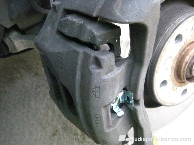

Entusiasta (6/14)

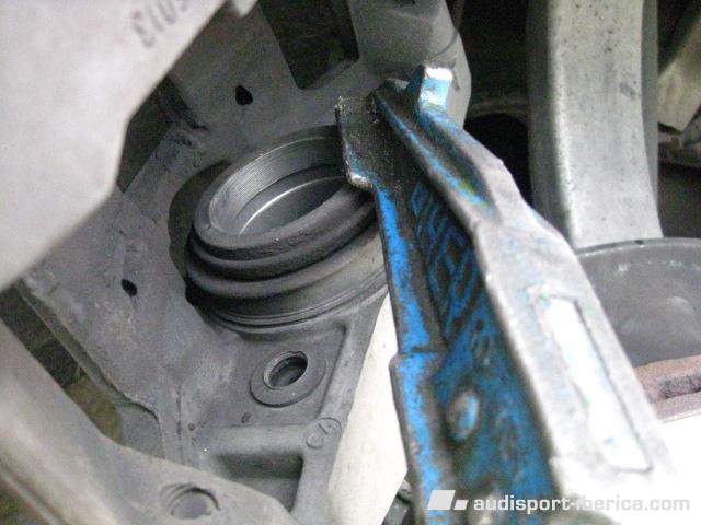

  • Primer Post

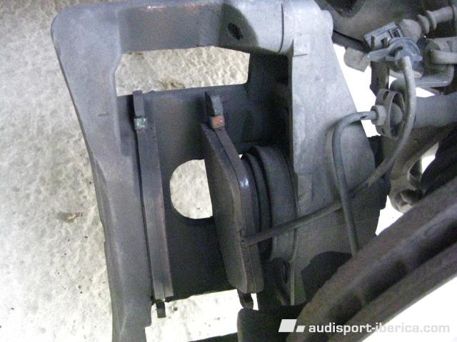

  • Colaborador
