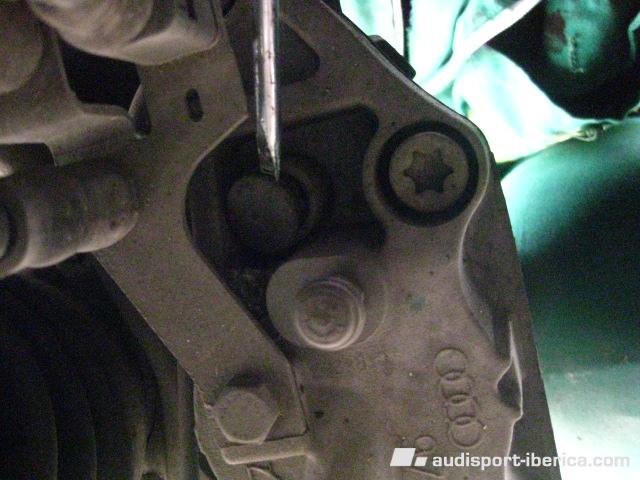

Como es lógico, desmontamos la rueda. Quitamos los dos tapones de plástico de las guías de la pinza. -

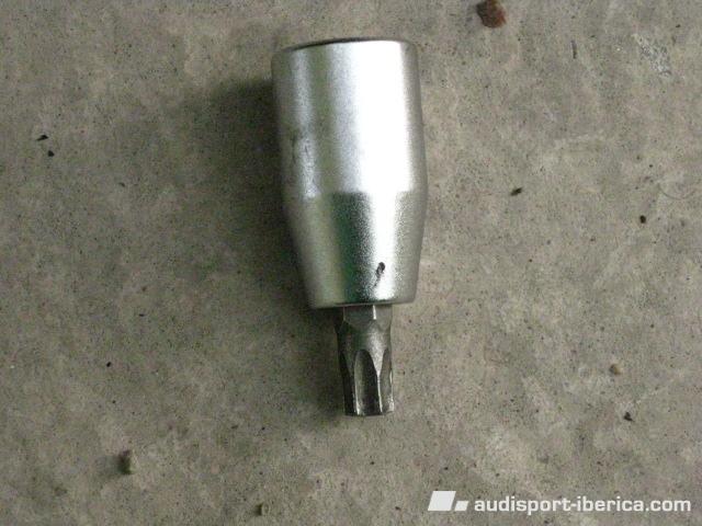

He hecho un pequeño manual para cambiar las pastillas de freno a un A6 C6, viendo como se hace igual anima a alguno a cambiarlas, es fácil. Manos a la obra, La herramienta necesaria: Una punta torx nº 45 Dos destornilladores Un sargento “foto de la punta torx” -
