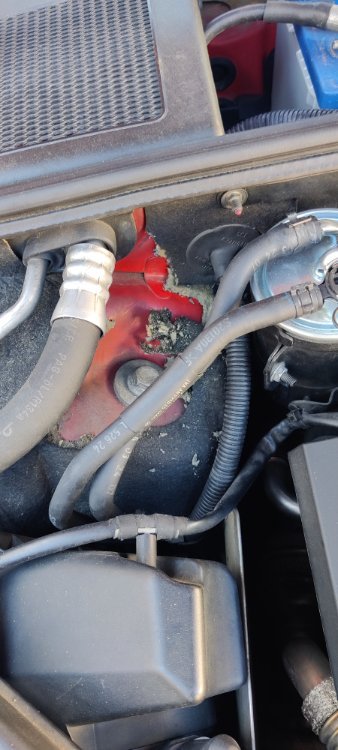

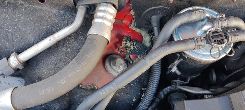

Gracias Carlisu84. He visto está foto por el foro y ya me hago una idea. Pondré lana de roca y lo pegaré con supergen -

Carlisu84 podrías poner una foto de como lo tienes puesto tú por favor, la mía hace años que no está (me la quitaron en un taller y no me dijeron nada) y no sé ni que forma tengo que darle a lo que ponga. Creo que pondré lana de roca. -
Buenos días, No sé si a alguien le habrá pasado. Hoy me he dado cuenta que se está deshaciendo la esponja, fibra o lo que sea que se ve en la foto. Es en las paredes interiores del habitáculo donde llevamos el motor. Perdonar pero no sé cómo llamarlo. No hay nada mojado ni he visto fuga en ningún manguito que esté cerca. Es el lado izquierdo según miramos el motor de frente. El del lado derecho está perfecto.
