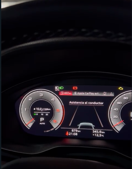

  14. Hola, muy buenas a todos, Recien he comprado un audi q5 sportback 2022, nuevo. Me interesa mucho este tema porque pensaba que el coche me venía con el aviso de salida de cambio de carril y lo que yo tengo es el aviso de cambio de carril, que se iluminan unas luces en los espejos. La verdad que daba por hecho que también venía con este tema del aviso de salida de carril. Es más, tengo una opción en la pantalla que supongo que es para manejar esto, adjunto imagen, el caso es que por mas vueltas que le doy a las opciones, no sirve para nada ese menú. Os quería preguntar si es posible añadir esta funcionalidad al coche ahora y si conoceis algún profesional que lo pueda realizar, Por otro lado, aunque no corresponde en este hilo, también cogí el coche sin ACC, (también daba por hecho que venia de serie), entonces la velocidad de control de crucero no es adaptativa, sabéis si esto también se puede activar OBD y un sitio dónde hacerlo? Muchas gracias de antemano.
