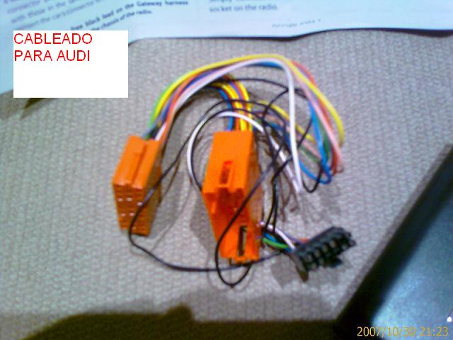

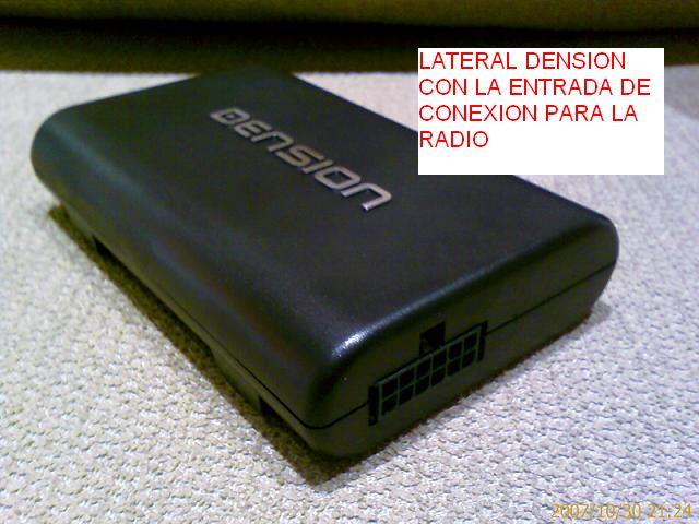

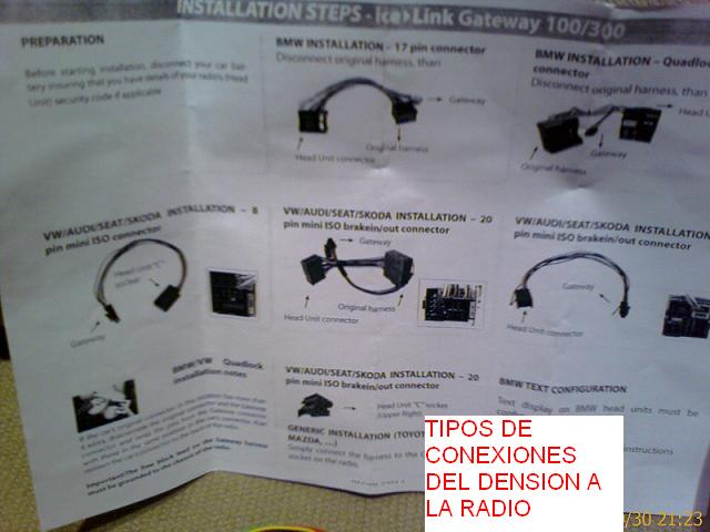

Os explico, la verdad es que el otro día no tuve demasiado tiempo y no caí, la radio no cambiaba a modo aux, porque el cable de masa no lo había conectado, por tanto el cacharro no estaba alimentado (es un cable negro que trae suelto) yo lo conecté de forma provisional a un cable que viene anotado con el símbolo de tierra (ver primera foto del post, etiqueta con las conexiones) y entonces tachinn, ya alimentaba y automaticamente me reconoció el dispositivo conectado. Al reconocer el dispositivo (he probado un pendrive y un disco duro usb) sale para elegir CD1, CD2, CD3, CD5, CD6 (El CD4 lo omite, según el manual del gateway, cuando utilizas el modo usb). Estos CD "virtuales" no son en si ninguna carpeta, sino modos para poder operar, es decir si pones el CD3 y vas pasando con los botones de back/next (con los que sueles cambiar de cancion) o con la rueda de la derecha ( que tiene la misma utilidad) vas pasando de carpeta, si utilizas el CD1 vas pasando de lista de canciones (exactamente no se lo que es), el CD2 es para pasar carpetas ordenadas por artistas, el CD5 reproduce todo, y el CD6 en teoria es para pasar de cancion en canción. El problema es que si pasas de carpetas la verdad es que vas superperdido, porque en el display unicamente sale track numero (track 01, track 02, etc), y ya no sabes si estas pasando de cancion, de carpetas, la verdad un rollo . Por tanto estoy dando vueltas a si lo descambio o que, porque cuando lo pedí solicite primero si era posible controlar un disco duro, y me dijeron que si, pero no creo que ir pasando de track 01 a track 99, pueda decirse que controlas un disco duro, sin saber ni que nombre de carpeta ni de cancion estas, el comercial de Norauto me dijo que no habría problemas, y más despues de lo que explique en un post, que realmente el distribuidor no tenía muy claro ni que radio tenía. He probado de conectar una PDA mediante jack y se escucha muy bien, la verdad, las canciones que tenia guardadas en la SD. Me queda todavia probar la conexion IPOD. Os dejo un cutre video ( si puedo y se) , para que veais el display que aparece en la concert III, cuando entra en modo aux con un usb instalado, de momento como vereis no he instalado nada, ya que como he dicho no estoy seguro si me lo quedaré o no.
Pos la cosa no pinta muy bien. El cable que me han traído es el que corresponde, pero no consigo poner la radio en modo auxiliar. Enchufo el cable y conecto un pen drive al gateway 300 y no lo reconoce, según el manual de la concert III se tiene que dar varias veces a la opción CD para ponerlo en modo auxiliar, pero no reconoce absolutamente nada. He probado con la entrada de jack con una PDA, y tampoco, si alguién lo ha instalado? la verdad es que el cacharro no tiene mayor secreto enchufar a la radio y ponerle un fuente externa, pero no consigo que funcione. Alguna ayuda?

De momento no he podido probarlo porque se han equivocado en el cableado de conexion a la radio. Cuando lo tenga pondre más fotos de la instalación y demás.

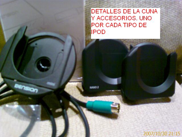

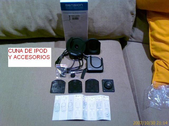

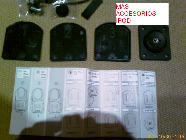

Mañana tendré el gateway 300 en mi poder, jejeje. Prometo poner fotos del contenido de la caja. Lo he pedido con la cuna para ipod. Mañana os cuento más.

Javimartiban cuando sepas alguna cosa la posteas que me interesa. Si lo has podido comprar te importaría poner fotos del contenido de la caja. Gracias
