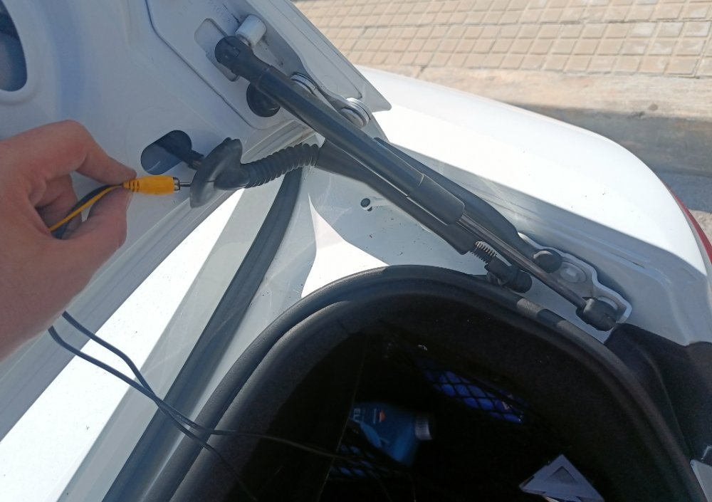

  3. Hola a todos! Estoy intentando instalar una cámara trasera en mi A5 Cabrio y estoy teniendo un problema que no sé bien cómo afrontar. Tengo bajo control todo el flujo de cables por el coche excepto en un solo punto: en el paso de la puerta del maletero al interior del coche. Los cables de los faros pasan por un manguito de goma que pensaba usar para los de la cámara. El problema es que el conector de vídeo es demasiado gordo, y no pasa por el manguito; por otra parte, no es desmontable, así que pasar el cable y ponerle el conector una vez dentro tampoco es una opción. Había pensado cortar el cable y resoldarlo, pero por lo que leo eso causaría problemas con la imagen. ¿Alguno habéis tenido este problema? ¿Cómo lo habéis superado? Gracias de antemano!!
