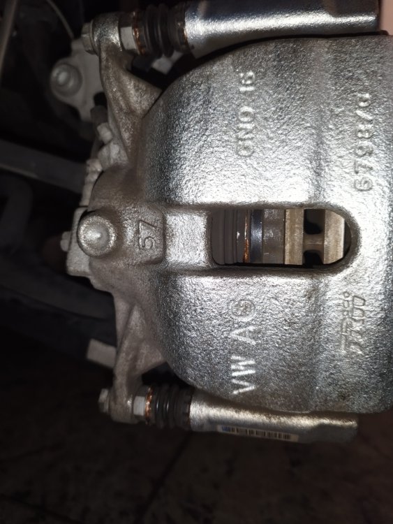

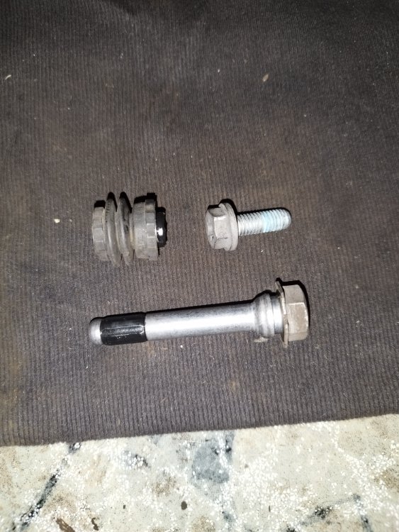

Bueno,he desmontado las pinzas y resulta que las guias no tenian practicamente nada de grasa,lo he limpiado bien,he puesto grasa de cobre y solucionado,ni vibracion ni ruido. Pero sigo en las mismas...es vergonzoso que me haya tocado hacer esta operacion de engrase con tan pocos km,cosa que no he echo a ninguno de los otros coches que he tenido y ni un ruido ni medio. Añado imagenes de referencia,se aprecia un poco el exceso de grasa (color cobre) en los fuelles,y luego una de las guias desmontadas. Saludos compañeros. -
