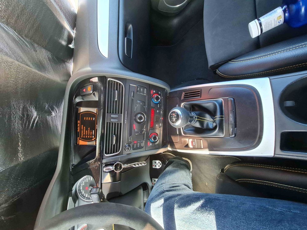

Buenas tardes: No se si os pasa a los que tenéis radio android, pero al cambiar de canción con la rueda del volante cuando esta el modo aux para escuchar lo que sale de la pantalla android, se cambia las canciones sin problema, pero cada vez que cambio me salta "fuente externa de audio activa" y tengo que darle al botón reset del limpia, para volver a poner la pantalla que tenía, que en mi caso es los km/h a los que va el coche, cuando subo o bajo volumen con la rueda del volante no pasa, solo al cambiar de canción. ¿Os pasa, o sabéis si se puede solucionar? Adjunto imágenes Gracias -

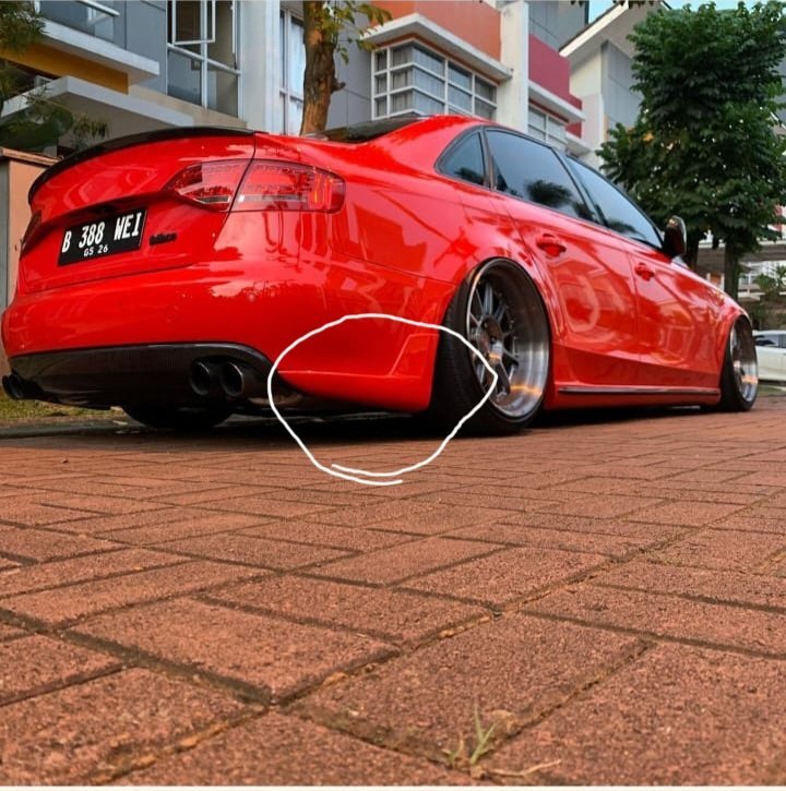

Buenas noches: Quería saber si alguien me podría decir donde conseguir esta pieza. Le da un toque de mejor acabado a la parte trasera. Tengo un audi a4 b8 3.0 tdi. Gracias
