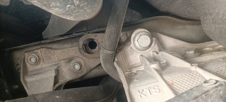

  6. Hoy he estado observando por debajo del coche y creo que falta un tornillo en este orificio, alguien podría confirmármelo? Últimamente noto unas vibraciones
