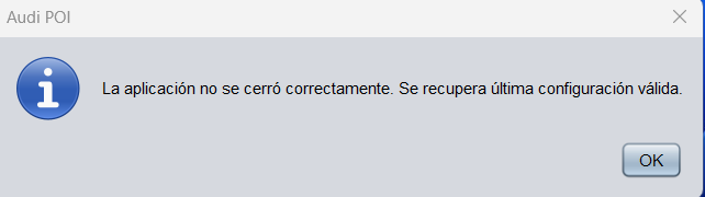

No me ha quedado totra cosa que POICreator/Salir Y he vuelto a iniciar el programa y me sale la imagen de Inicio PoiCreator (adjuntada) He vuelvo a arrancar el programa y como esperaba, no habia resto alguno del curro de las dos horas Bueno, ahora voy ha hacerlo de la siguiente forma: Voy a Configuracion/Ficheros/Borrar, borro TODOS los CSV predeterminados y voy a Configuracion/Iconos/Borrar, borro TODOS los PNG predeterminados He ido a Configuracion/Cambiar y NO se abre ... Nota: Si no se me sugiere nada distinto, hare de nuevo como al principio, borrar todos los CSV y no borrare los iconos No usados y os comentare -

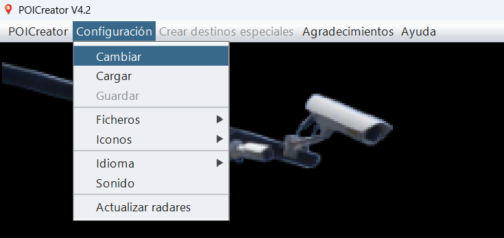

Voy a Configuracion/Cambiar . Y NO pasa nada !!!! pienso igual son los archivos grandes y tiene que esperar .... pero nada no sale nada -

Decir que uso Win11 x64, el programa POICreator se abre y no puedo hacer mas pequeña la pantalla (solo me deja minimizar o cerrar), ademas cuando abro el POICreator, este ocupa toda la pantalla y no puedo acceder a la barra de tareas con lo que, solo se me ocurre sacar foto con el movil y ponerlas ... Foto2 Espero que estas dos imagenes te puedan ayudar. Estoy abierto a cualquier sugerencia [url=https://postimg.cc/nstZGYZZ][img]https://i.postimg.cc/nstZGYZZ/1.jpg[/img][/url] [url=https://postimg.cc/nstZGYZZ][img]https://i.postimg.cc/nstZGYZZ/1.jpg[/img][/url] [url=https://postimg.cc/xXmnmpwt][img]https://i.postimg.cc/xXmnmpwt/2.jpg[/img][/url] -

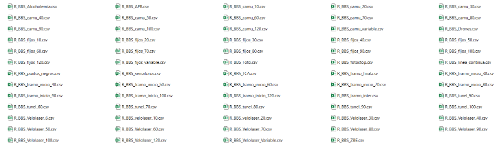

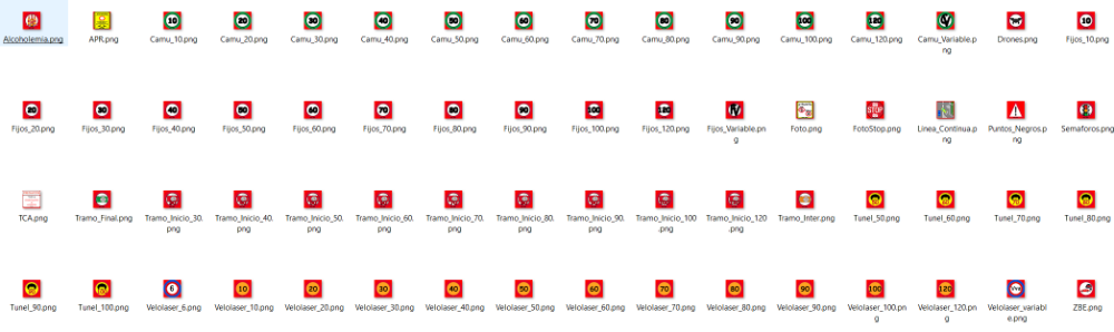

Saludos Es el segundo post que envio en esta web. Comentaros que vengo del muno de los GPS (LaRadio, etc). Mi hermano que posee un Q2 del año 2017, y como desea crear poi´s para su Audi, me he regristrado en la web y asi intento crearselos Comentar que dispongo de 64 categorias (*.csv, ficheros *.ov2 a *.csv) y tambien 64 png (33x33 y 32 bit de profundidad) Lo que intento hacer, es borrar todas las categorias que hay y tambien los iconos y poner los mios, pero NO lo consigo hacerlo Entro en POICreator 4.2, Configuracion/Ficheros y borro TODOS los *.csv que hay en POICreator (me aseguro que no hay ningun archivo csv) y despues añado los mios (64 csv) y me dice que he añadido los 64 csv (cuyo nombre pasa a ser YP_R_BBS_XXX.csv). Depues entro en Configuracion/Iconos y borro TODOS los *.png que hay en PoiCreator, me dice que borrara todos los archivos png no usados, le digo que si, y el sistema me dice que ha borrado 33 iconos y despues añado los 64.png mios y me dice el sistema que 0 icono(s) añadido(s) y 64 icono(s) sobreescrito(s) Y a partir de aqui me atasco, no puedo ir a la a Configuracion/guardar porque esta desabilitado ... No puedo ir a Configuracion/Cambiar porque NO me sale ninguna panatalla ... Estoy realizando bien los pasos ??? mi idea es compartir las 64 categorias ... pero como veis me he atascado ... Alguna sugerencia ???? Mil GRACIAS anticipadas por vuestro tiempo -
