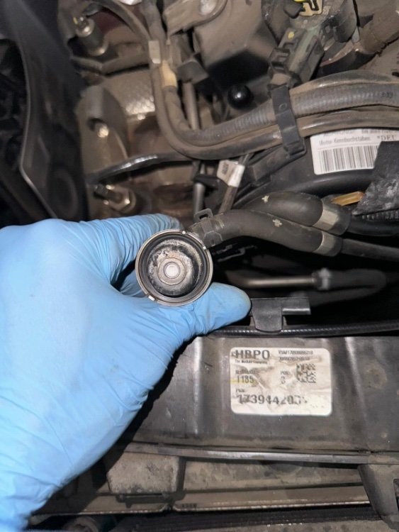

	Buenas tardes equipo! Como continuación de los mensajes anteriores, les informo que trasteando un poco, lo he cambiado yo mismo básicamente es enchufar y desenchufar, pero con matices, ya que tiene gran cantidad de recovecos y tapas varias.

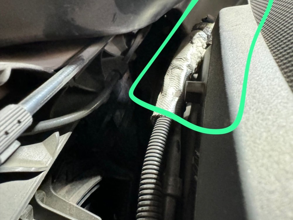

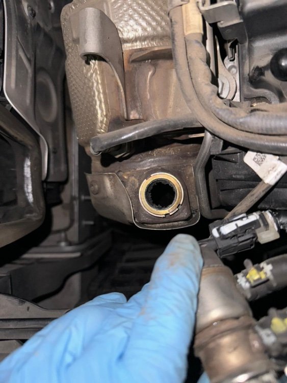

	Buenas noches! me lancé a echarle un vistazo al tema… el tubo efectivamente estaba roto (no se ve donde porque está forrado) y toca ponerlo nuevo (400€ y solo hay original en Audi). uk amigo mecánico me comentó que igual era que estaba obstruido el inyector del adblue pero este, al desmontar, resultó estar bastante bien. Adjunto foto toca pasar por caja.
	Con parasol del VW porque al fin y al cabo es del grupo
	Buenas equipo! Urgando en mi nuevo q5 he visto el tubo que une el inyector del adblue con una pérdida. A alguien más le ha pasado?
