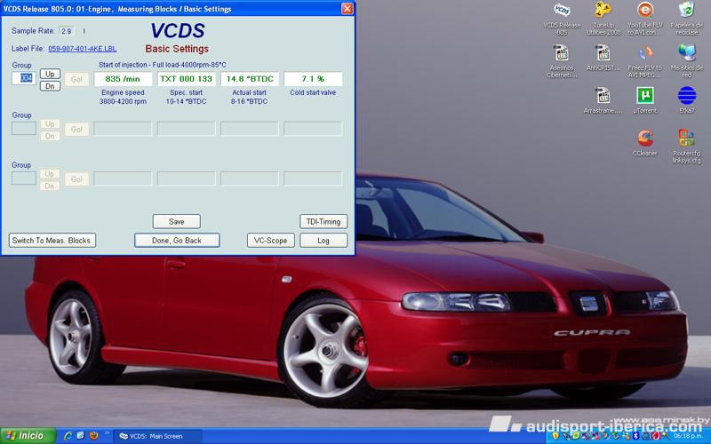

Hola buenas ,me paso un amigo el vag-com y es para mirar lo del timing,pero el problema es que no se si tengo que poner a punto la bomba o no,si alguien que entienda me puede decir algo se lo agradeceria,gracias y un saludo,os pongo la foto.
