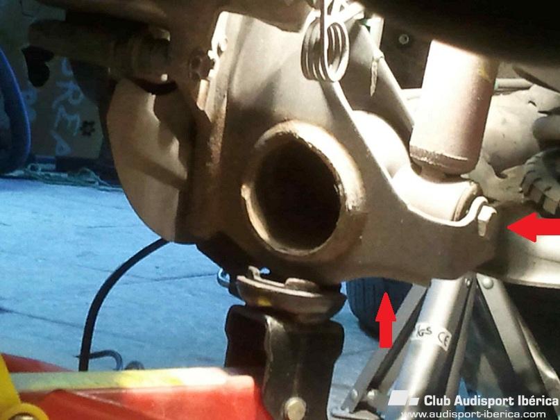

Pequeña ayuda para cambiar los amortiguadores
jefar responde a jefar de discusión en Audi A6 / Allroad C5 (1997-2004)
Pues aqui va la foto : Se saca el tornillo y ya esta libre el amortiguador, asi que ahora solo falta la operacion inversa. Cuando tenga un rato pondre como cambiar los delanteros. -

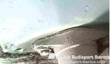

jefar publicó una discusión en Audi A6 / Allroad C5 (1997-2004)
Hola, pues despues de que me dijeran que tenia que quitar los asientos en mi A6 (berlina 19.tdi), pues me dedique a hacer lo que me parecio despues de tirarme horas e intentando quitar los asientos traseros, y como nadie me pudo ayudar con los amortiguadores traseros voy a ver si puedo ayudar yo, asi que empiezo: Quitamos la rueda trasera y el protector que hay (que estara lleno de barro XDDD), y despues vemos esto: Quitamos esos 2 tornillos, y ya esta suelto el amortiguador de la parte de arriba. Ahora toca quitar el tornillo de abajo, yo le meti un gato sujetando de abajo como vereis en la siguiente foto, y hay que sujetar la tuerca que esta por la parte interna. -
