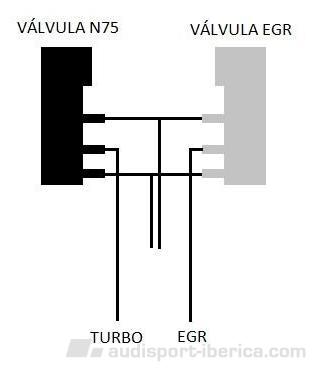

Circuito válvulas n75 y egr
A6_2.5TDI_V6 responde a A6_2.5TDI_V6 de discusión en Audi A6 / Allroad C5 (1997-2004)
Si, es esto. Muchísimas gracias por la foto. Ahora ya lo tengo claro y aun me queda mas claro que de este foro se puede aprender muchísimo. Hay muy buena colaboración y esto permite que el foro sea la leche. Gracias a todos! (yo tambien intento colaborar en todo lo que puedo, lastima que no sea mucho...) -
Muchas gracias por el esquema. Era lo que estaba buscando. Lo único que me falta saber es qual de las dos válvulas es la de color gris y la de color negro. El problema es que ya me fijé pero tuve que realizar bastantes combinaciones para saber por donde fallaba, incluso en carretera y al final me hize un lio. Gracias por todo. -
Muy buenas, He estado desmontando y comprobando las válvulas n75 y egr por un posible fallo y ahora tengo mis dudas sobre como iban puestas. ¿Alguien podría decirme si el siguiente esquema es el correcto? (archivo adjunto) Ahora mismo es tal y como lo tengo puesto ya que las saqué para limpiarlas con limpia circuitos sin residuos y al montarlas hice varias pruebas intercambiándolas para comprobar su buen funcionamiento. ¿La válvula n75 es la de color negro, no? Saludos y muchas gracias
