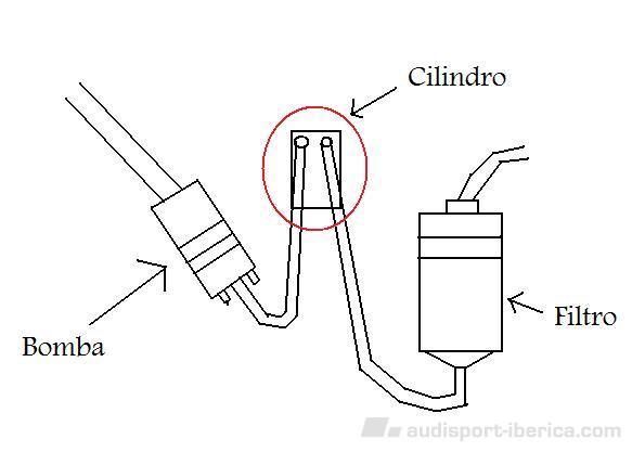

¡Hola a todos! Tengo un problema con mi coche, y es que cuando intento pasar de las 3000 rpm, empieza a dar tirones y se para, teniendo que volver a arrancarlo. Si acelero en vacio si que sube perfectamente de revoluciones. He comprobado bujias, bobina, distribuidor de encendido, tapa del distribuidor cambiada, regulador de presión de gasolina cambiado, filtro gasolina cambiado y he probado con otra bomba de gasolina nueva. He de decir que el coche ha estado parado 4 años, le vacié el deposito de gasolina y le puse nueva, pero creo que ahora se esta tragando la m**** que pudiera haber en el fondo del deposito. Que creeis que puede ser?
Que es esto y como se llama?
gtxx responde a gtxx de discusión en Audi 80 / 90 / 100 / A6 C4 / 200 / Cabrio / Coupé
Ya he descubierto que es, es un vaso de expansión. En cuanto pueda colgaré unas fotos del coche. Saludos! -

gtxx publicó una discusión en Audi 80 / 90 / 100 / A6 C4 / 200 / Cabrio / Coupé
Hola, al cambiar el filtro de la gasolina a mi Audi 90 2.3, he visto que el filtro no va conectado directamente a la bomba, sino que hay una especie de cilindro entremedio, ¿cual es su función? Saludos. -
