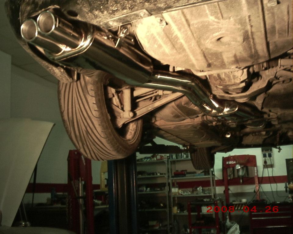

  4. Parte de la linea de escape

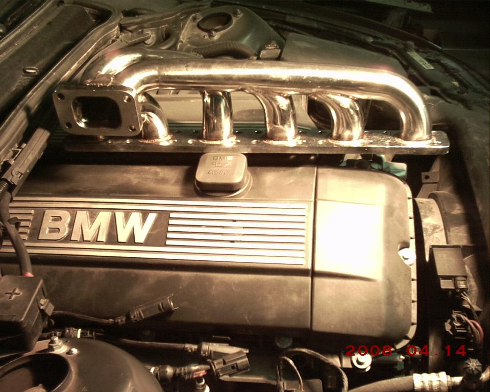

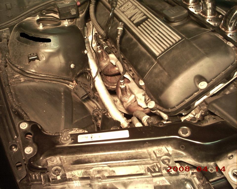

  5. Este BMW del 2004 lleva 4 sondas Lambda,2 en el colector,y 2 despues delos 2 catalizadores que lleva,que son colector-catalizador en una pieza y un colector-catalizador para cada 3 cilindros.Tengo que instalar las 2 sondas lambda que van antes de los catalizadores en los nuevos colectores para turbo,y otras 2 sondas lambda despues del turbo.pondre fotos.Este es el colector 6 en 1.

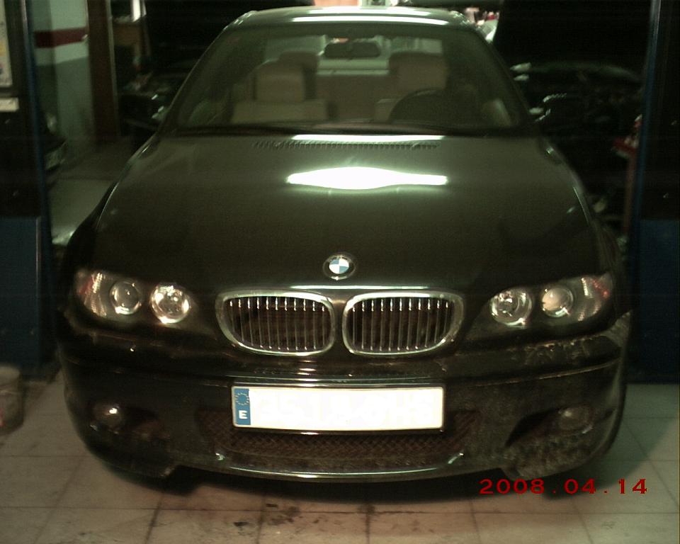

  6. Preparacion BMW 320 ci del 2004 en proceso de instalacion de linea de escape completa,catalizador de alto flujo,reprogramcion de centralita,colectores de escape para instalacion de kit de turbo.

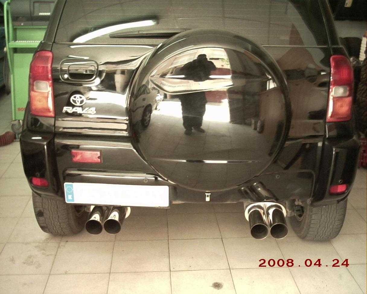

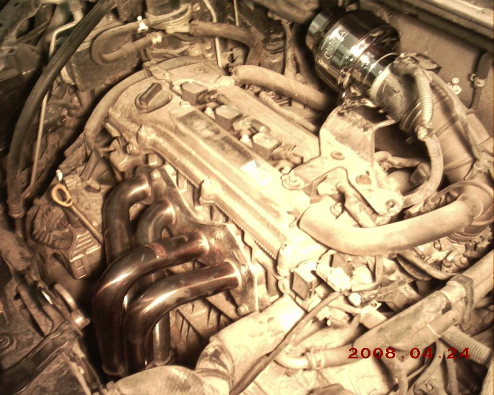

  7. En el Toyota Rav 4 tambien se instalaron colectores de escape,Catalizador de alto flujo y la linea de escape esta hecha en 2.5 pulgadas,63mm,la linea de serie era de 50mm,y kit de admision diercta,pasando de 150cv a 180cv.
  8. Mas de Toyota Rav 4.Siento lo de la matricula se me ha pasado,aunque el cliente es de confianza y se lo he comentado y me ha dicho que no pasa nada,de todas formas si alguien sabe como se borra que lo borre o que me diga como se hace,gracias.
  9. Siguiendo con los Japoneses Toyota Rav 4
