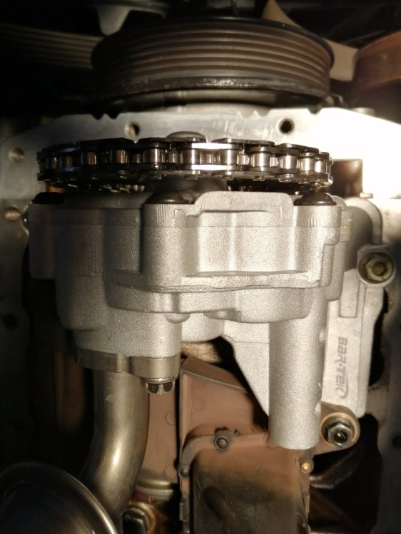

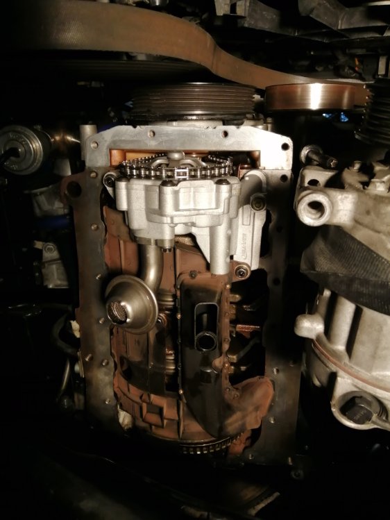

  10. actualozo el tema un poquillo. para el uso que le estoy dando al coche me parecia algo baja la presion de aceite que tenia, rondaba esto en caliente siempre, a ralenti 1.2bar, a 2000 rp 2 bar y a 3000 rpm 3 bar. pues me lie y compre la bomba que vende el preparador bar tek racing que es un poco las ancho el rodillo interior con lo cual da mas caudal un 25% mas segun ellos y aprobeche al soltar el carter y monte casquillos de biela nuevos unos acl race los mismos que ya tenia pero ya puestos los monte nuevos y no era necesario ya que salieron como nuevos los otros. ahora mismo las presiones de aceite son estas, a ralenti 1.6bar, a 2000 rpm 3 bar y a 3000rpm 4 bar. mejoro notablemente la verdad.

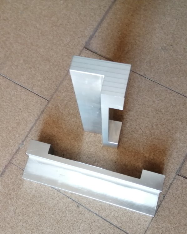

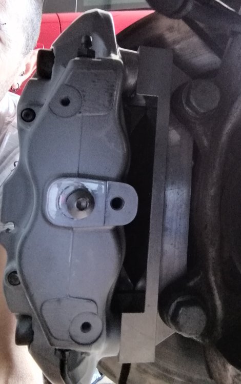

  15. yo mismo hice los soportes en aluminio y demas adaptacion es sencillo.

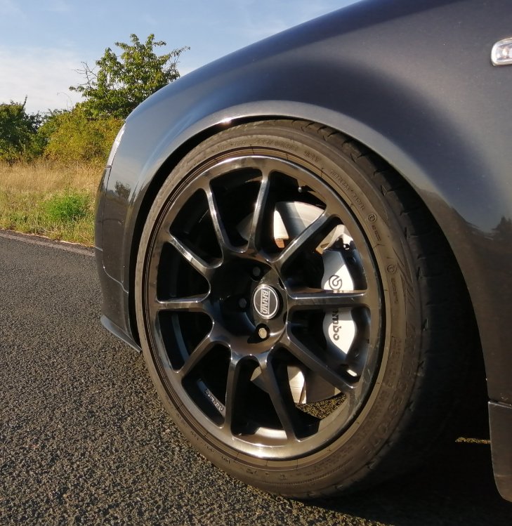

  16. si, son unas brembo de 4p procedentes del audi rs3 de mi hermano. laas monte con los discos de 350 de dos piezas que ya tenia y unas pastillas ferodo dsuno aparte de latiguillos metalicos... la verdd el tacto es mas directo y frena una locura asi

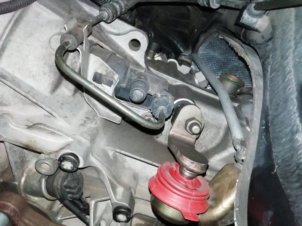

  24. Va justo en la parte superior izquierda de la caja pero depende motor se podra acceder desde arriba como en mi caso y los motores mas voluminosos , desde abajo. Es bastante sencillo de hacerle el sangrado la verdad , os dejo foto del mio por si os sirve de orientacion.
