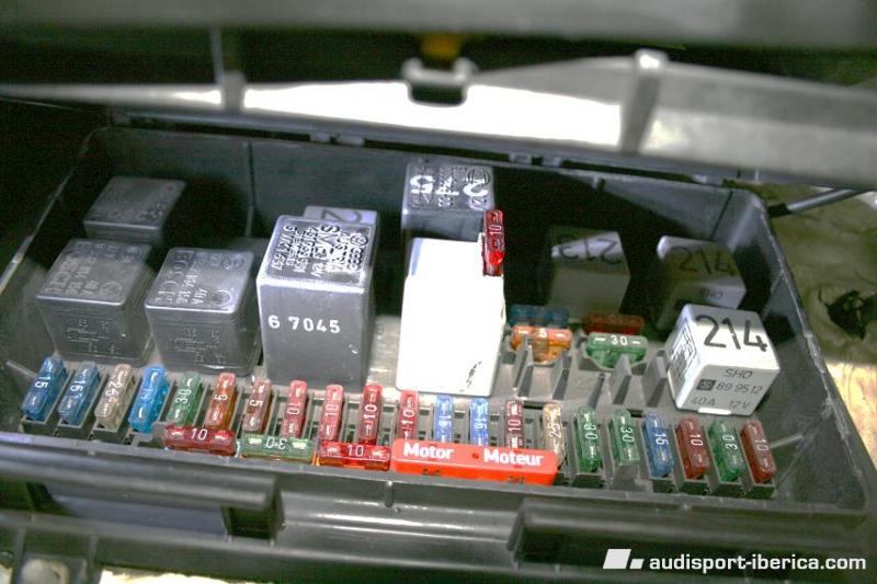

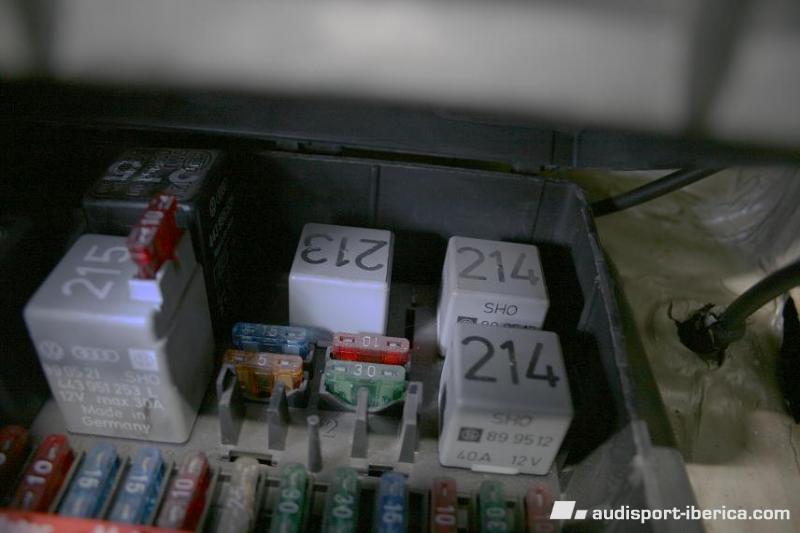

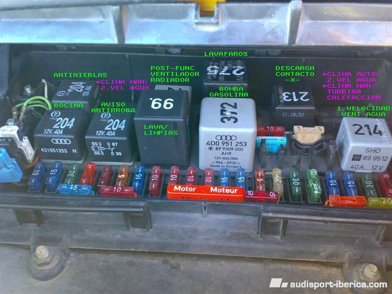

Chema , Mira La Foto Que he Encontrado En Otro Post , Busca Referencia ( 214 ) 2 Relés Son Los Dos últimos de la Derecha ( Rafa ) -

Chema ; ( 8D0 951 253 A ) Esta es la Referencia de los Relés , Hay dos y los dos tienen la misma Referencia !! ( Rafa ) <_< -

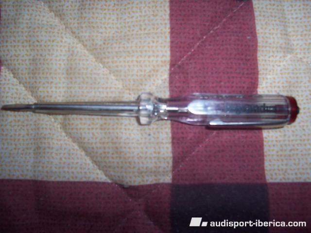

Hay que Saber si Llega Corriente a los Relés y Fusibles !!! Si Pones el dedo encima De Los Relés Y se Gira La Llave Si Esta Bien Hace Un Pequeño Ruido....... clak clak..... ,Si esta Mal ... Giras La Llave Y no hace Nada Pero Mejor Coger Un destornillador De esos Que Llevan Una Pequeña bombillita Por Dentro Y mirar en todas Las Ranuras , que La Bombilla Del Destornillador Se Encienda Con Fuerza Si Se Enciende Con Poca LUZ , Ya tienes Localizado El Fallo .... Mira la corriente De La caja De fusibles Con EL Destornillador de Luz !! -

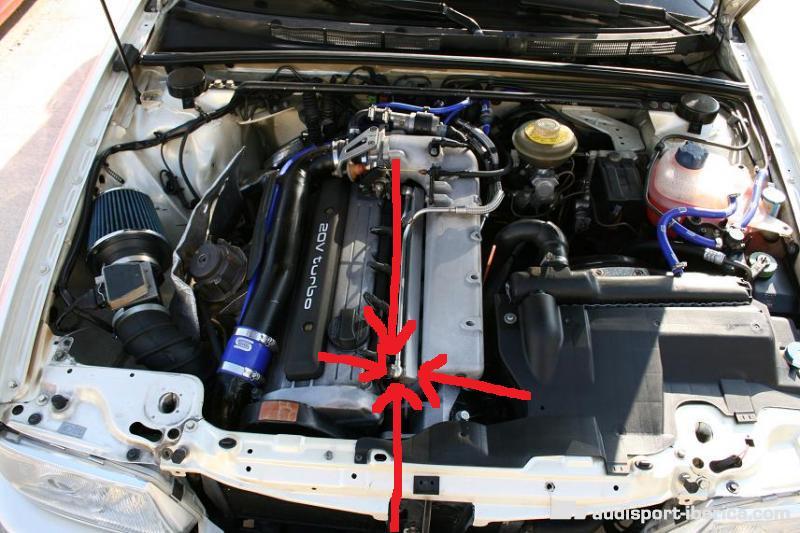

Haber Si me Puedes hacer la Prueba de Presión de Gasolina , Suelta el Tornillo de La Rampa de inyección Un Poco y Giras La Llave De contacto , haber Si La bomba de Gasolina GIRA y Hay Presión otra cosa la Alarma ???? Llevas ????? ADJUNTO foto del tornillo que tienes que soltar para hacer la prueba de presión de la bomba de la gasolina solo con que se suelte un poco es suficiente !! Luego Si la bomba de gasolina gira Bien y Llega Asta la Rampa ,Buscaremos Fallos Eléctricos Comprobando La corriente En las Ranuras De los fusibles Haber si todos los fusibles estan bien alimentados Se comprueba en el positivo , Sacando los fusibles y mirando si llega corriente al fusible Tranquilo Compañero : <_< ( Rafa ) -
