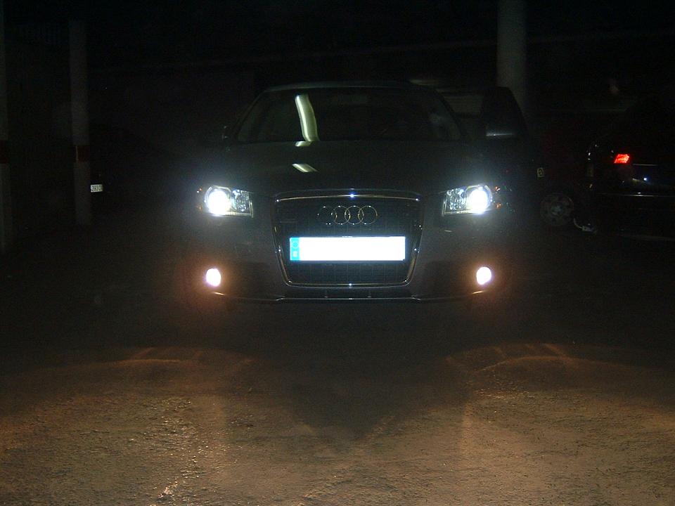

david_crack responde a david_crack de discusión en Audi A3 8P (2003-2012)

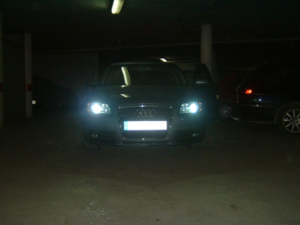

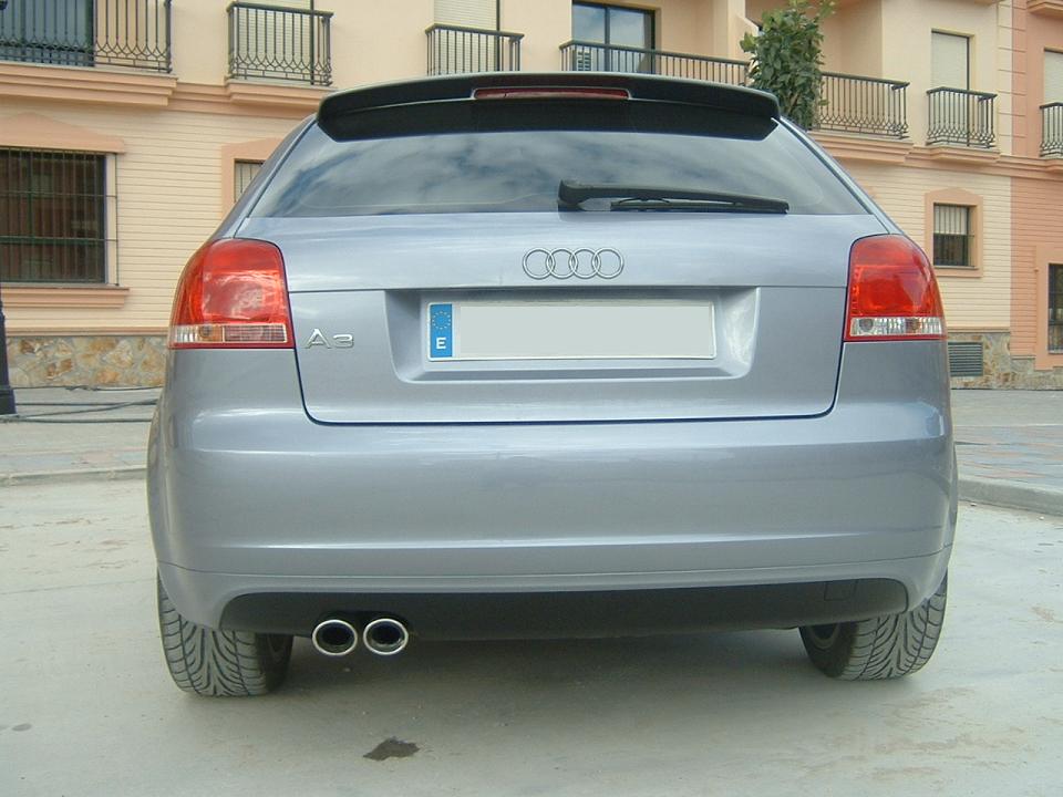

Y la ultima con todos los ojos abiertos... :blink: :blink: :blink: Espero que os guste el reportaje y si teneis alguna duda sobre poner el sline exterior a posteriori no dudeis en escribir, quizas pueda resolveros alguna que otra dudilla Un saludo -

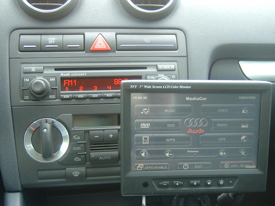

Esta no tiene que ver con el S-line exterior pero aqui la teneis :blink: :blink: ... la pantalla tactil con todo lo necesario para no aburrirte en el coche: musica video tv (TDT) dvd navigation -

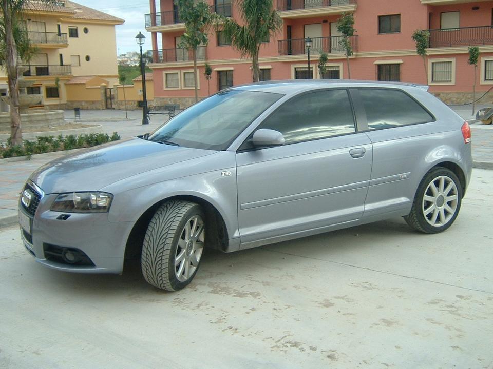

una de cuerpo entero, con esos cristales oscuritos,esas llantas, ese aleroncito.... :blink: :blink: :blink: me encanta...jaja :blink: -

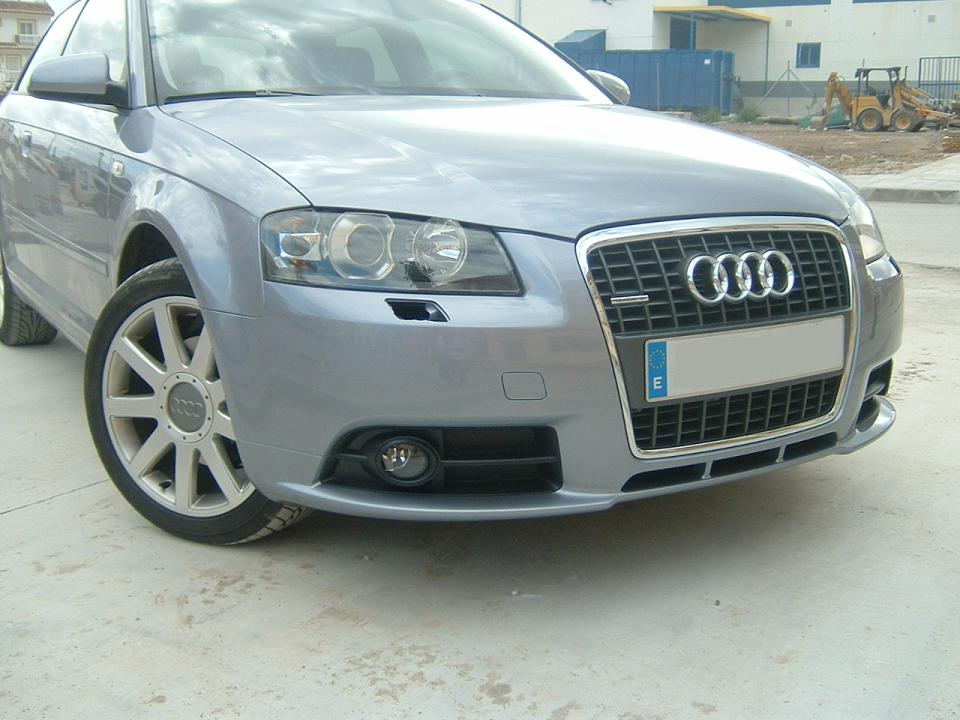

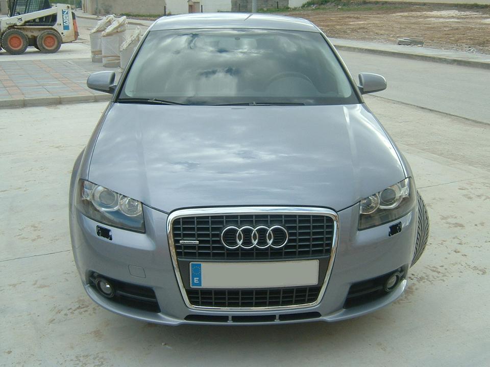

david_crack publicó una discusión en Audi A3 8P (2003-2012)

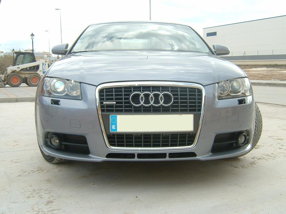

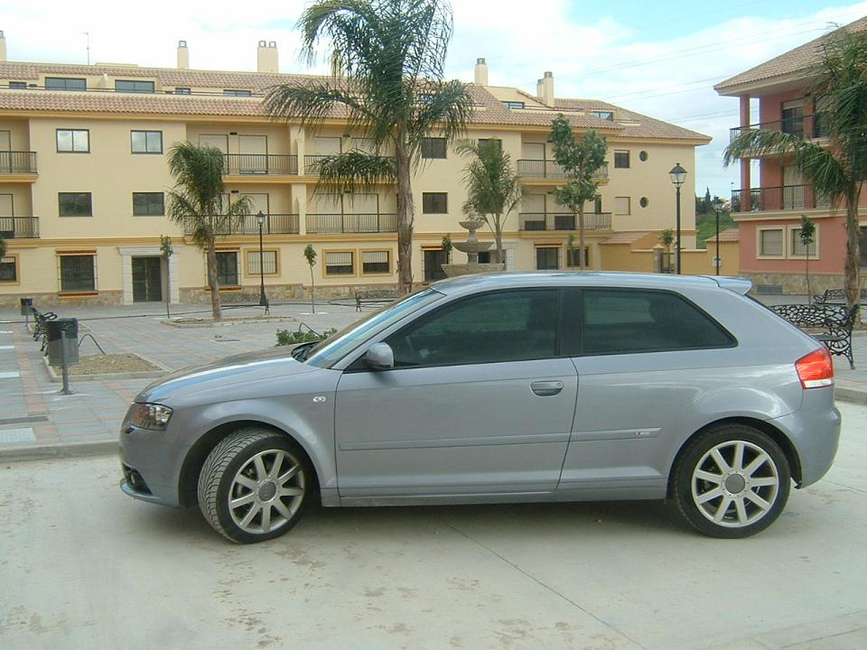

Bueno compañeros desde ayer ya tengo montado el S-line exterior, queda impresionante... :drool, el cambio que ha dado el coche ha sido bestial, bueno como podeis ver aun me faltan las tapitas de los lavafaros pero el lunes me las entregan Aqui os cuelgo unas fotillos: -

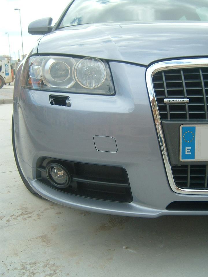

bueno compañeros nuevo avance informativo sobre el cambio al kit S-line Exterior: Esto afecta a los que tengais xenon y por tanto lavafaro y su correspondiente tapita, la dichosa tapita que hay que pedir para el frontal sline es el del sportback y no el del tres puertas....que es el que pedi yo....y ahora voy a ponerlo y me encuentro con que no me encaja... ...estos señores de audi...¿pq no haran una tapa de lavafaro unica para cada modelo?...ganas de complicarse de verdad... bueno la consecuencia es que ahora me encuentro con el coche terminado impecable, tremendamente wapo y con los agujeros de los lavafaros que no me traen hasta el martes.... Un saludo -

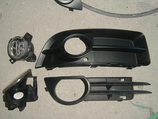

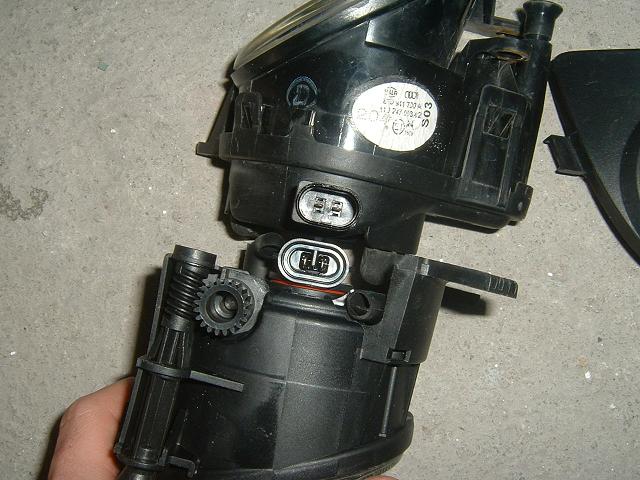

bueno compañeros os cuelgo un par de fotos dnd podeis ver como los conectores de los faros antiniebla del sline exterior es diferente al normal no pongo fotos de los paragolpes pq estaban pintando, mañana me lo dan y ya colgare fotos con la transformacion S-Line Exterior... (delantero y trasero)<_< Un saludo -
				Ya me han llegado los recambios S-Line exterior
Que si tengo el coche???????? Espera voy al garaje para ver si me lo han robao.... :blink: pues si, si lo tengo...jajaja, es broma. Tengo todas las piezas a la espera de que me las pinten y me las coloque, pero esta tarde me he puesto a comparar los antinieblas y me he dado cuenta que el conector es diferente... pero nada que haya que alarmarse...puentazo al canto :cry1: -
bueno compañeros que estais como yo metidos con el "kit S-line exterior"... Esta tarde me he encontrado con algo nuevo que no se habia escrito en el foro, por lo menos yo no lo habia leido, y es que los faros antinieblas del sline tienen un conector diferente al de los normales.... <_< ... estos señores de audi......... asi que tendremos que comprar el conector o puentear los cables para el faro antiniebla (es lo que voy a hacer)... Bueno un saludo -
