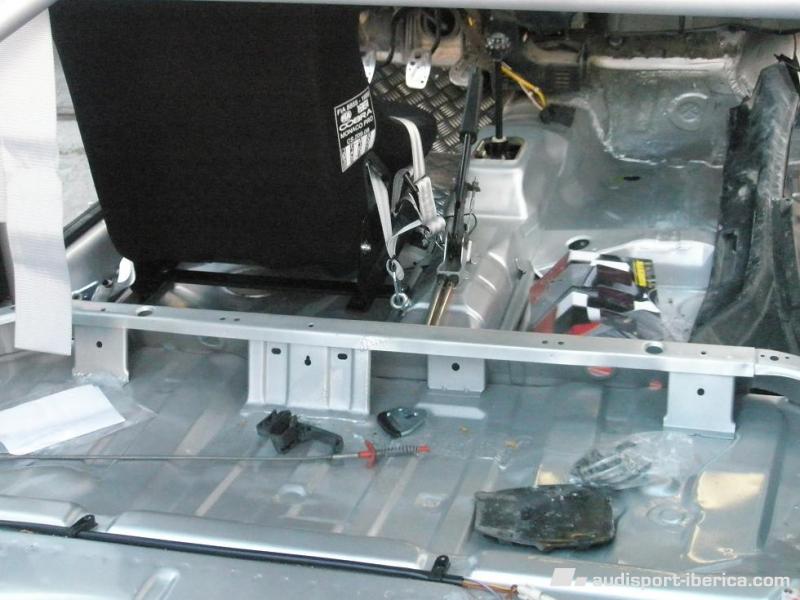

  1. interior ya terminado

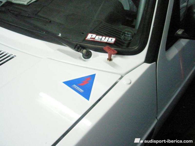

  2. desconectador de corrientes exterior totalmente identificado

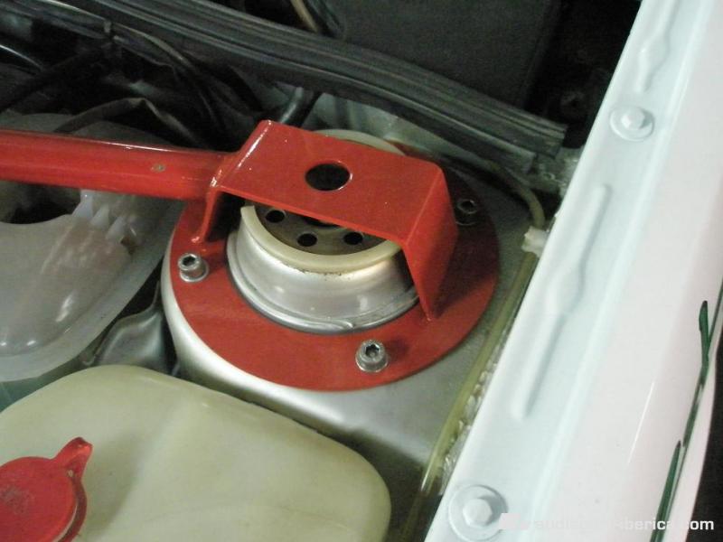

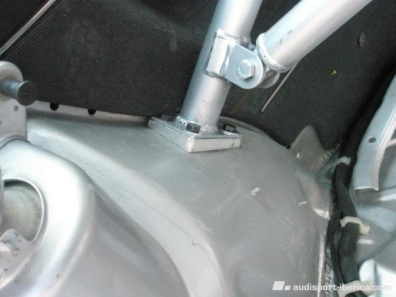

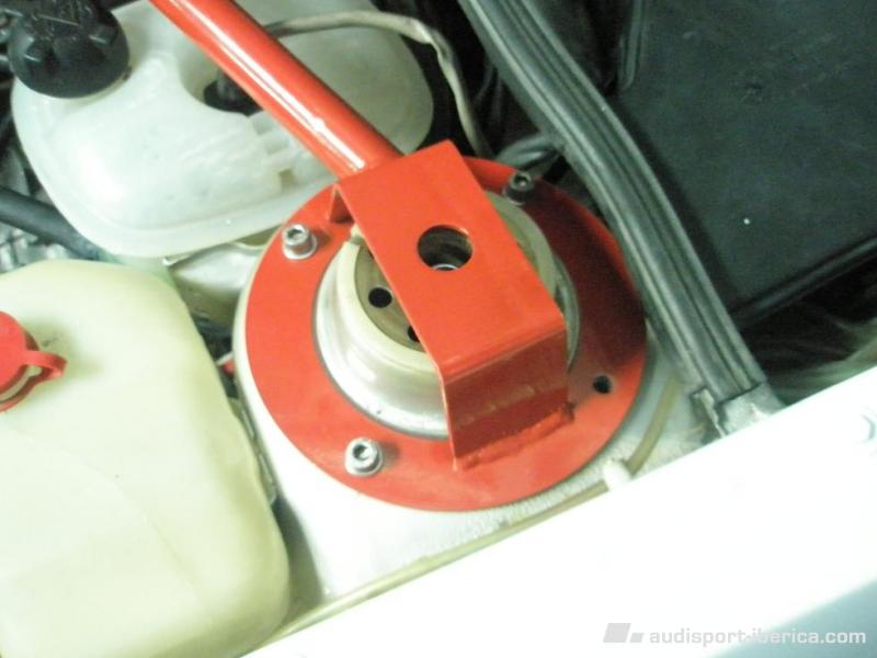

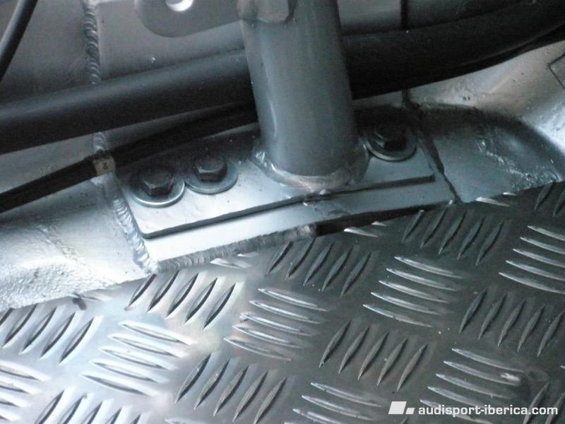

  4. detalle de la fijacion de la torreta y su tornilleria
  5. TAMBIEN dos dias antes se recibio la barra de suspension superior de las torretas... y asi va quedando

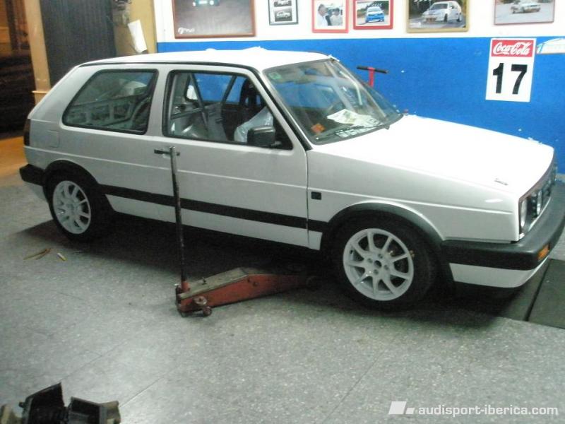

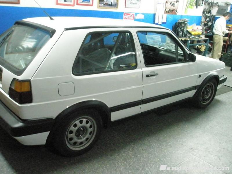

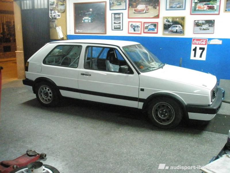

  6. fijaos al dia siguiente cuando se recibieron los neumaticos... el CAMBIO del coche....JEJEJE cON ESAS LLANTAS
  7. tiene vista..pero esas llantas... jejejej bUENO AUN ESTABAN ESPERANDO LOS NEUMATICOS A DOS DIAS VISTA DE LA PRIMERA CARRERA..... la verdad hacer todo este trabajo en un mes... y con los materiales obligatorios por la COPA FAA llegando a cuentagotas ...es un merito Por eso en la primera carrera solo asistieron dos unidades..y tuvieron que correr en la categoria de velocidad campeonato de andalucia con los demas.. jeje

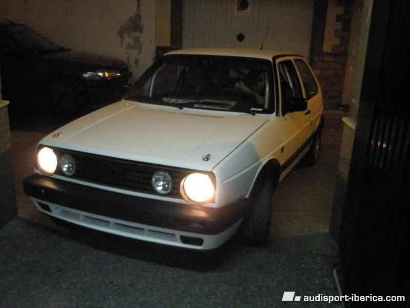

  8. bueno... el piloto solo decia... corre poco... jejejje claro SON POQUITOS CABALLOS....jajajaj por lo demas todo parece ir bien.. ya solo quedan algunos detalles y decoracion
  9. y ya era hora de probarlo....al menos darle un tiento...jejej ASI que Alberto Garcia ( Peyo hijo) y Alberto (PEYO)..salen a darle una vuelta... y los demas por lo menos disfrutamos escucahndolo.....jejje

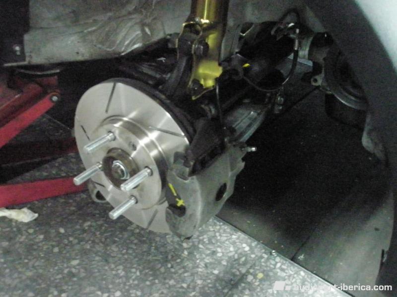

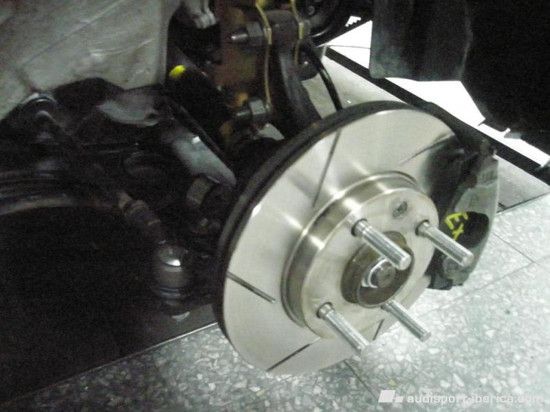

  10. detalle de los frenos delanteros ya terminados

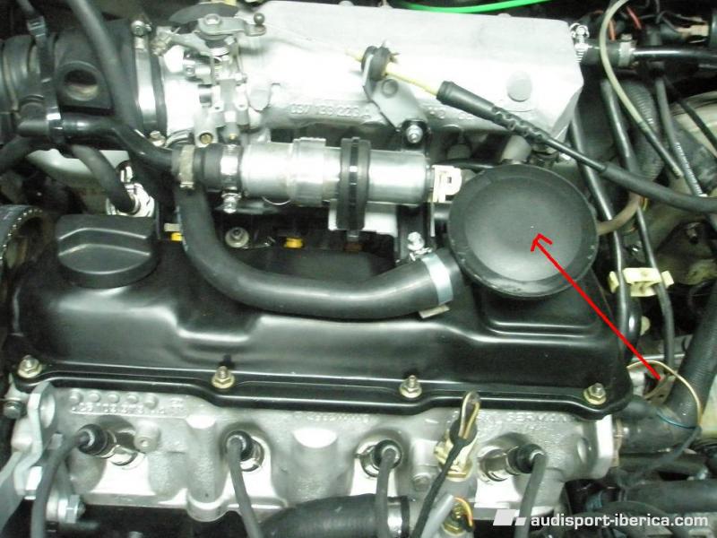

  11. valvula de gases nueva... PARA que respire bien....jeje por cierto carisima de origen

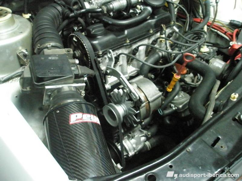

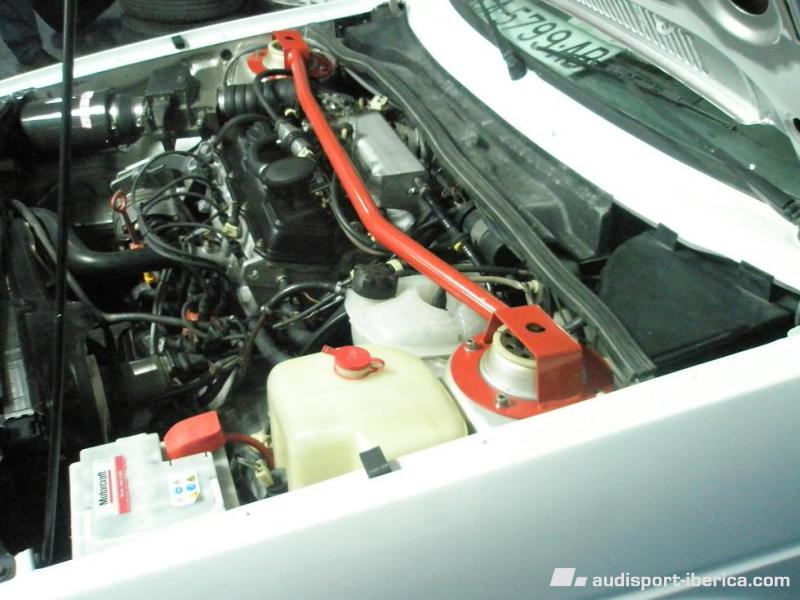

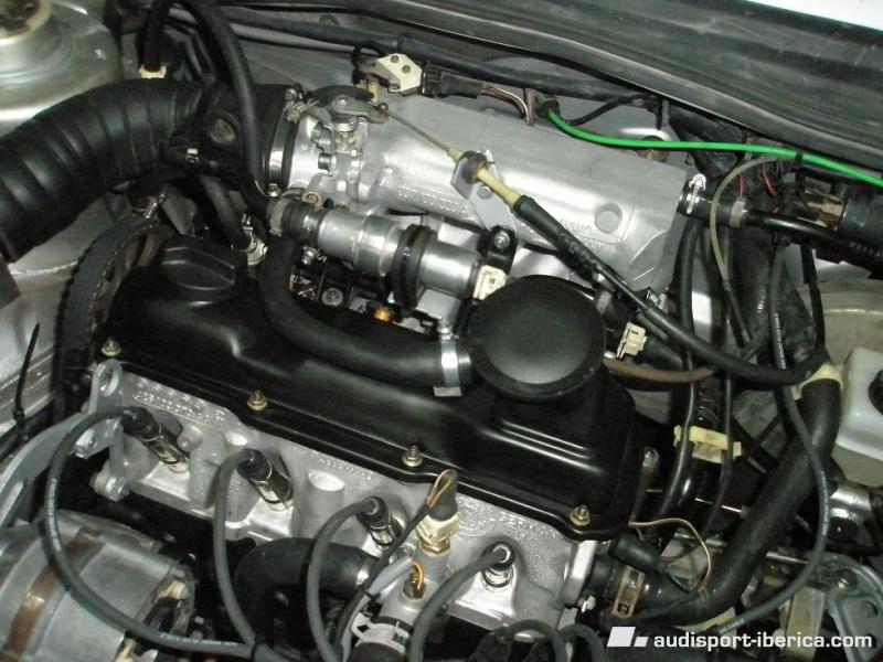

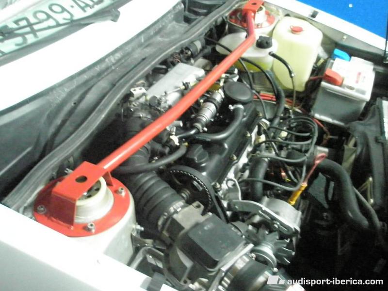

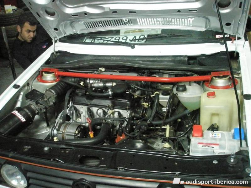

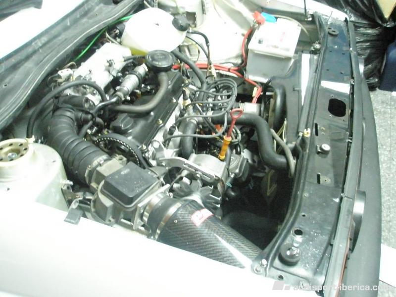

  12. ya el motorcito... listo para la guerra..todo colocado en su lugar , cables, tubos,manguitos. etc

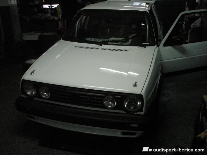

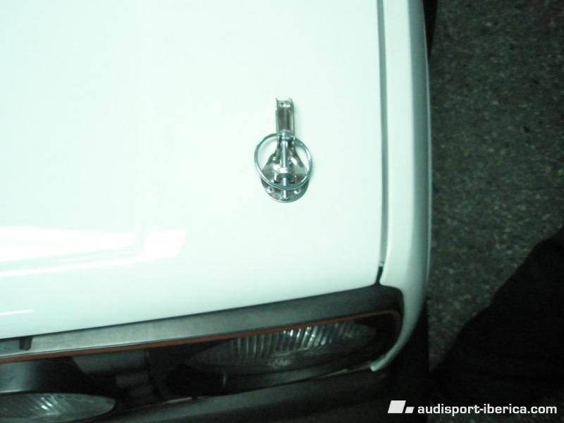

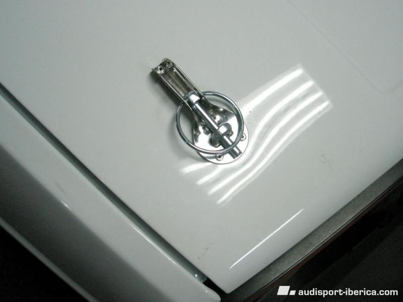

  13. dtalle de los cierres... de seguridad de capot ... que impiden su apertira espontanea
  14. asi va quedando... ya con sus cierres de seguridad colocados

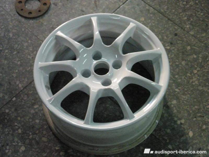

  15. estas son las llantas que montara... ya pintaditas

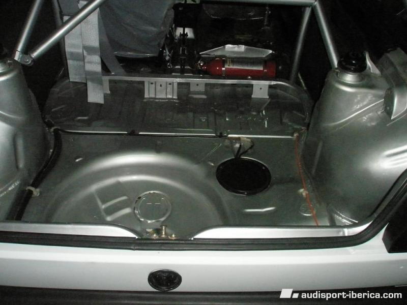

  16. extintor y soporte sumnistrado en el KIT COPA FAA

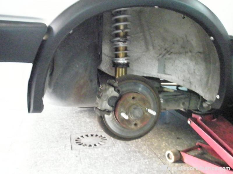

  17. ya con los frenos traseros... antes de colocar las nuevas llantas
  18. asi va quedando

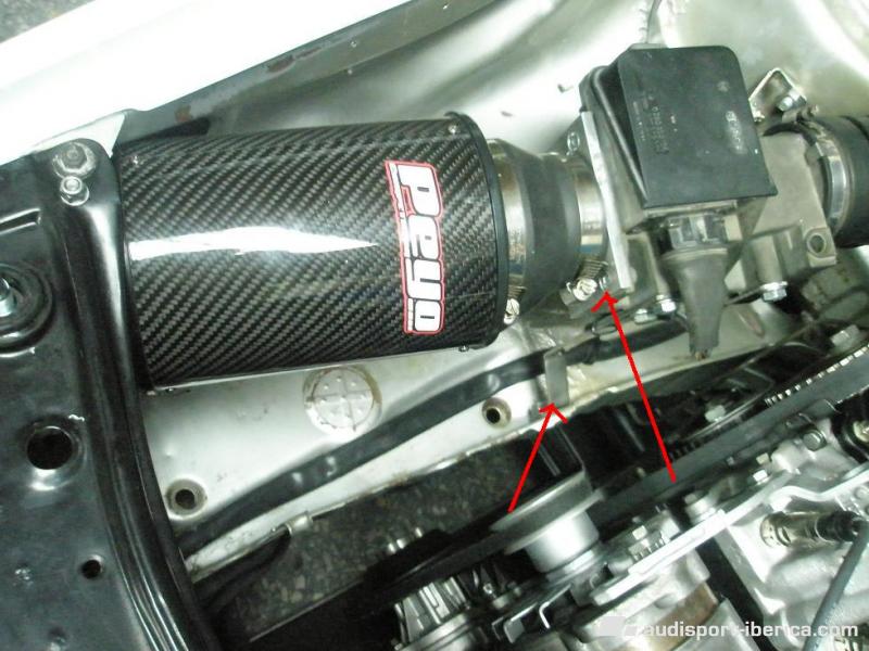

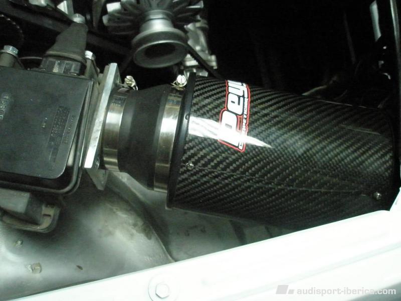

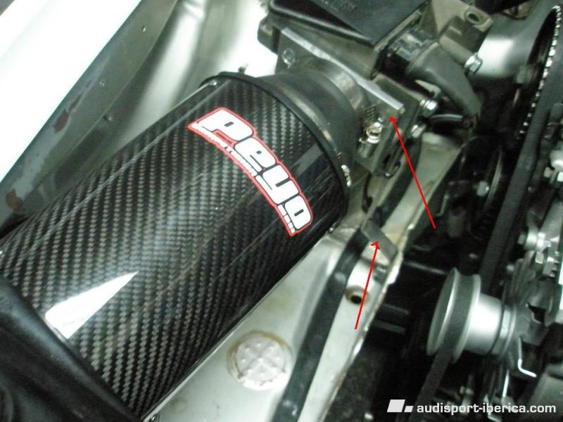

  19. fijaos señalados en rojo.. pletina de fijacion... y pieza fabricada para acople d este filtro

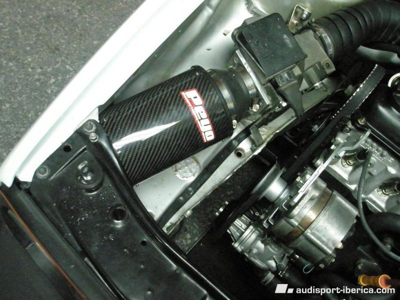

  20. detalle de coo queda el filtro de aire.. suminitrado en el kit COPA FAA

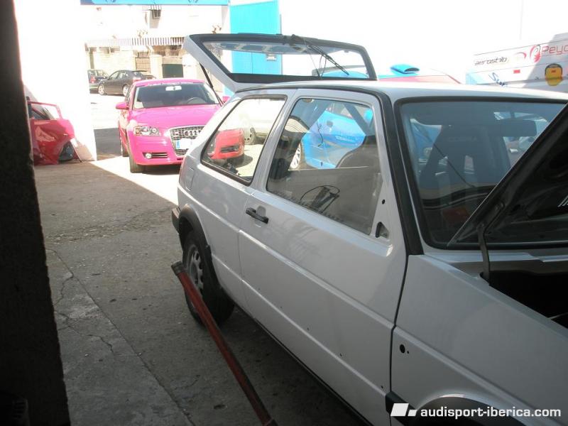

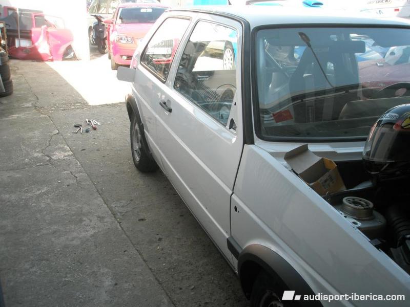

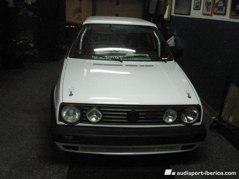

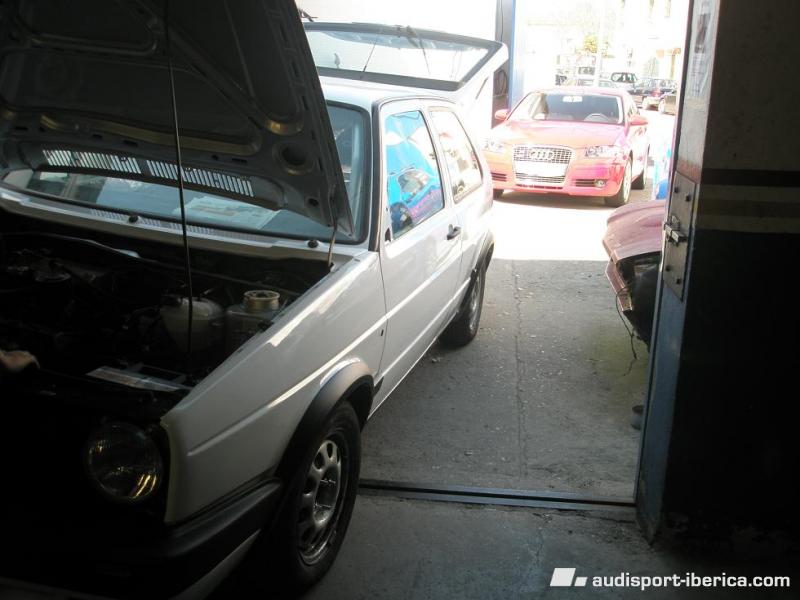

  21. ya con el capor motor colocado....... y al fondo mi tomatito... jeje

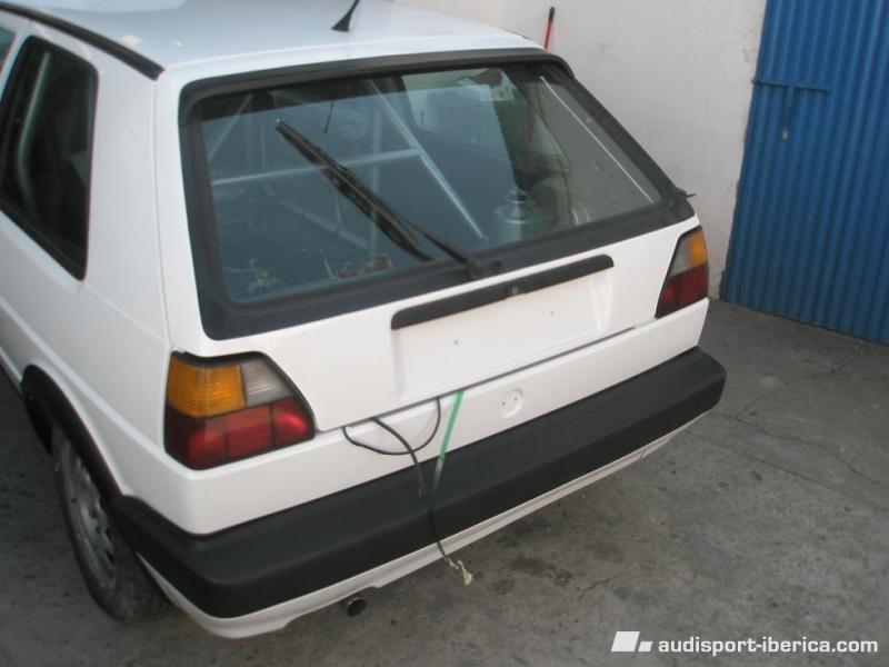

  22. portalon trasero..

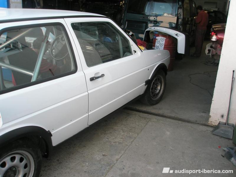

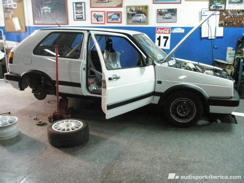

  23. ya colocando puertas
  24. vista de como va quedando por dentro
  25. otro detalle de como van cogidas
