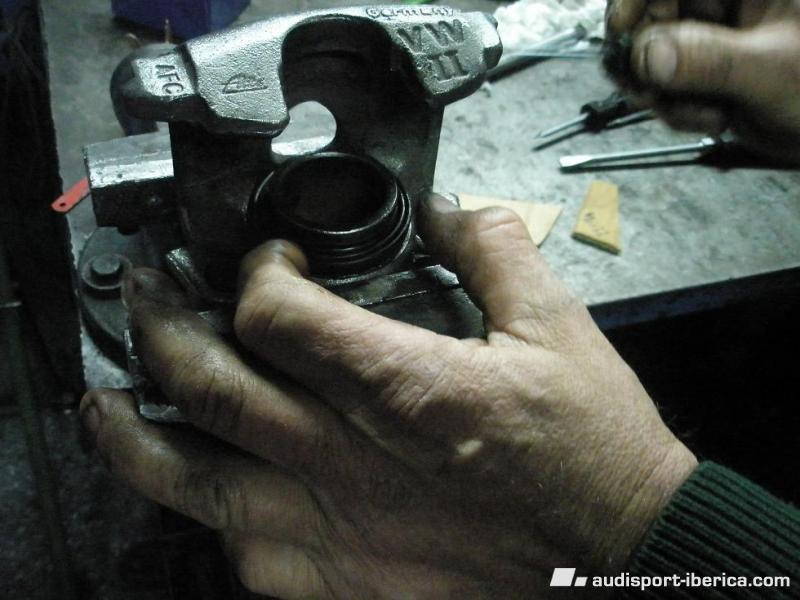

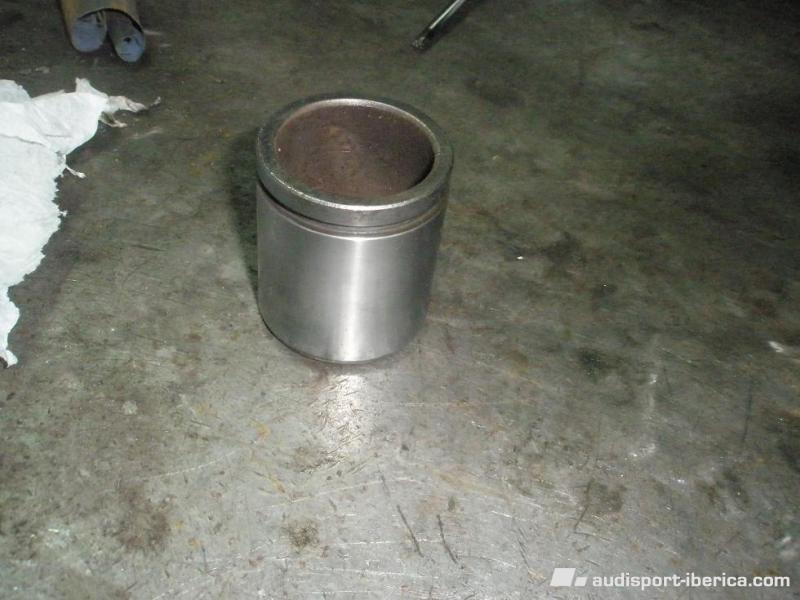

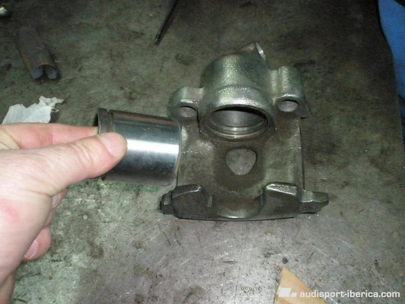

  1. una vez colocado el piston con su goma de ajuste.. o QUAD RING SEAL... vaselina y se coloca el guardapolvos...del piston..
  2. no solo por dentro hay que limpiar.... cepillito de alambres y dale que te pego.. por fuera
  3. pinza y alojamiento piston limpio y sin particulas ni rozes..
  4. piston reluciente
  5. todo desmontado y limpio... repasado y comprobado

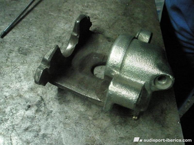

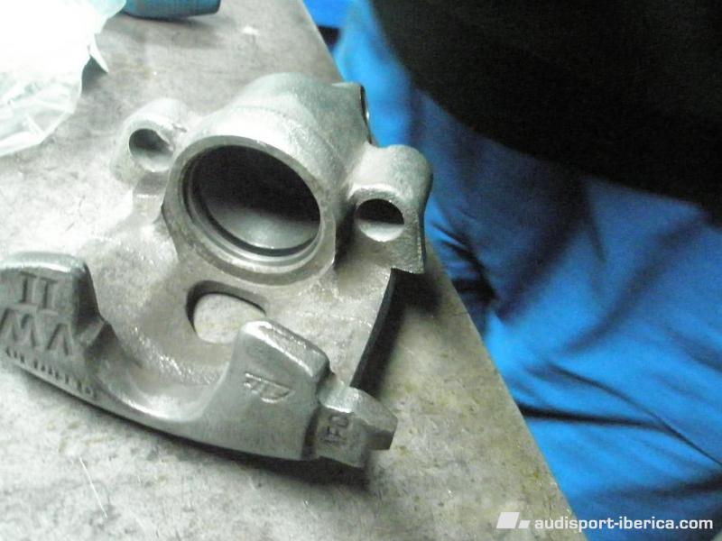

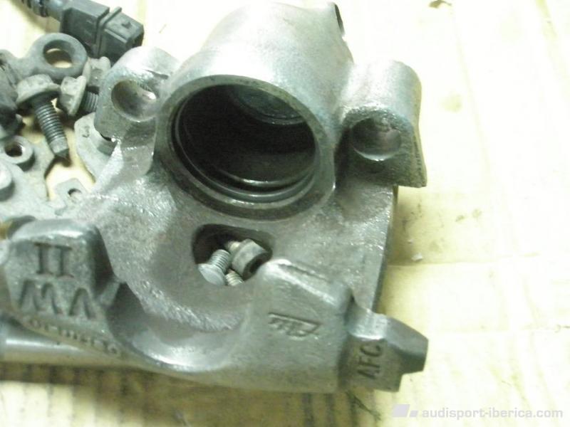

  6. BUENO ahora vamos con las pinzas de frenos...se desmontan los pistones... se limpian bien por dentro y por fuera, se suavizan los tornillos de anclaje al caliper... se lija bien el alojamiento del piston,,, vaselina y juego de reparcion nuevo..

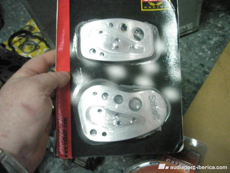

  10. pedales

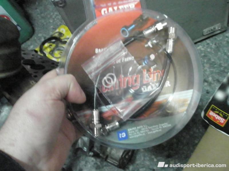

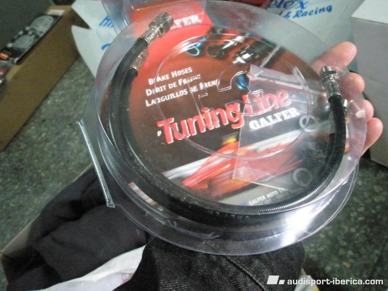

  12. aqui los juegos de latiguillos de frenos metalicos...LOS DELANTEROS

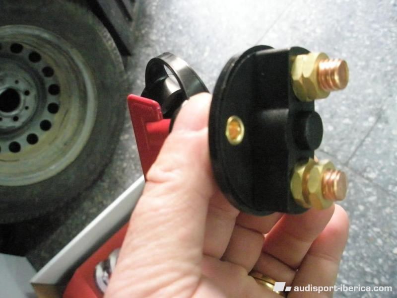

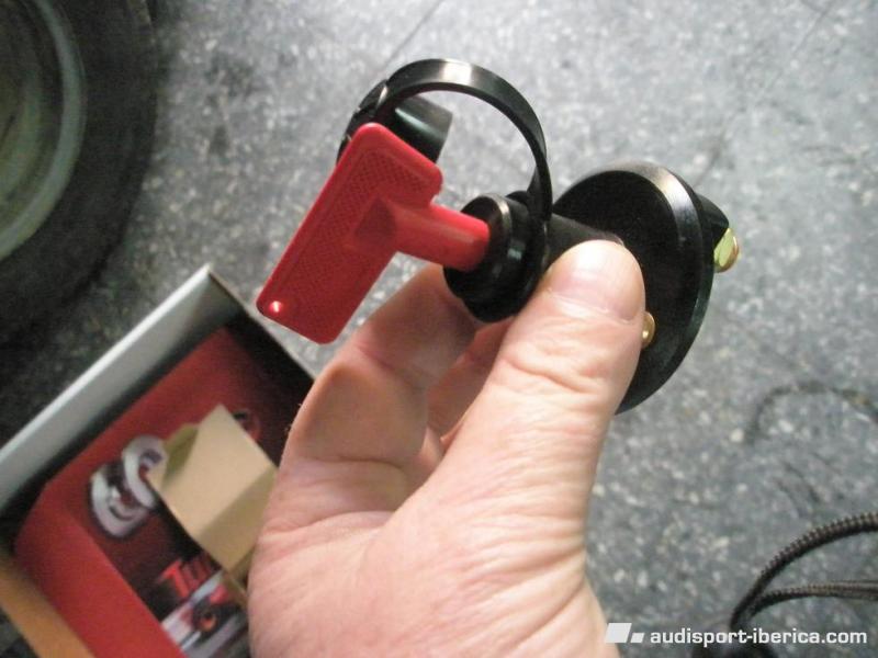

  13. tambien suministra este CORTACORRIENTES... QUE LLEVA UNO dentro Y OTRO en el exterior....

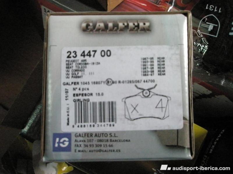

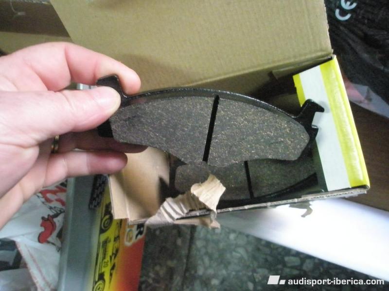

  15. pastillas frenos delanteras... HAY QUE COMENTAR QUE TODO este material es exclusivo y que es solo suministrado por LA EMPRESA que ha negociado con la FEDERACION ANDALUZA esta COPA... es decir no se pueden usar otras marcas ... en este caso GALFER RACING

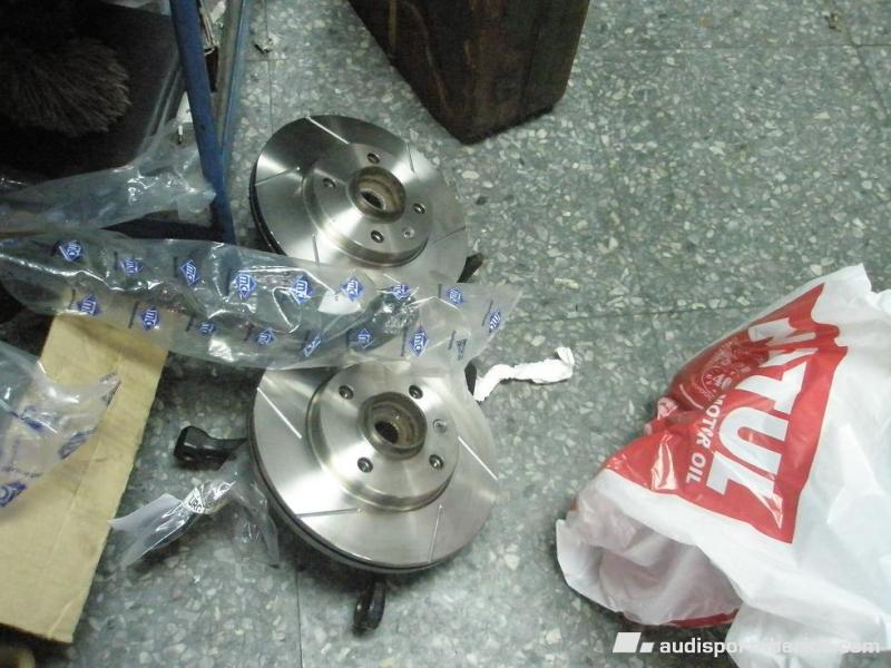

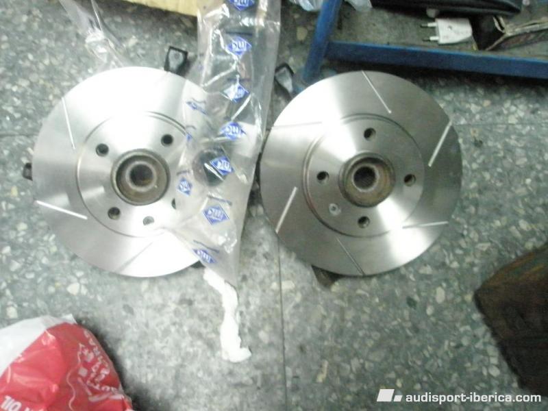

  16. discos de frenos delanteros ya montandos en los bujes a los cuales se les ha cambiado los rodamientos...

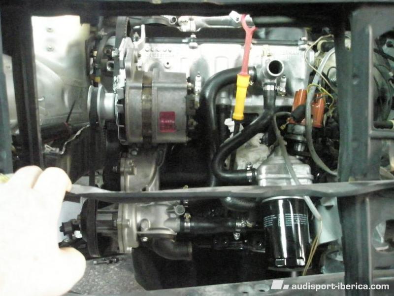

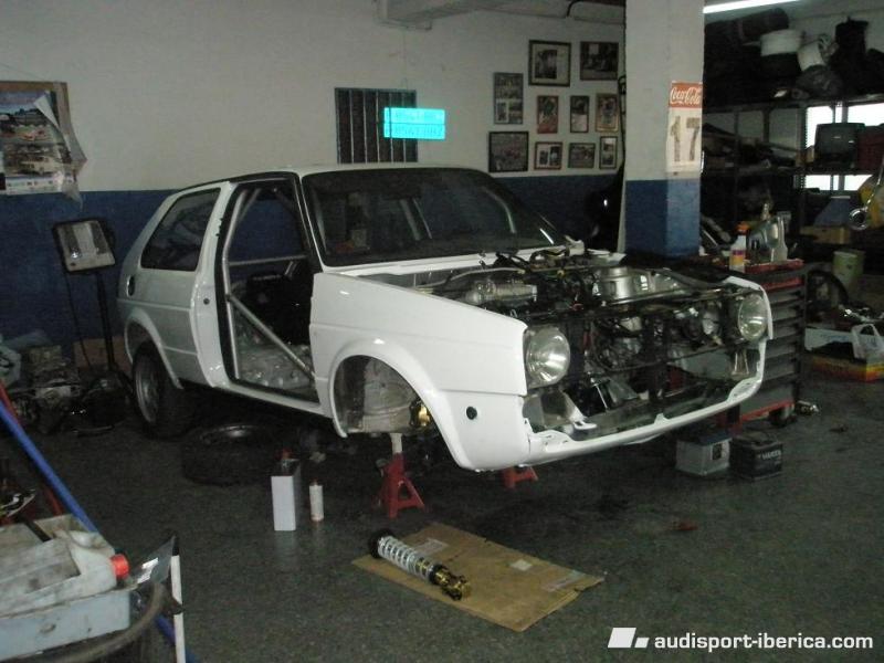

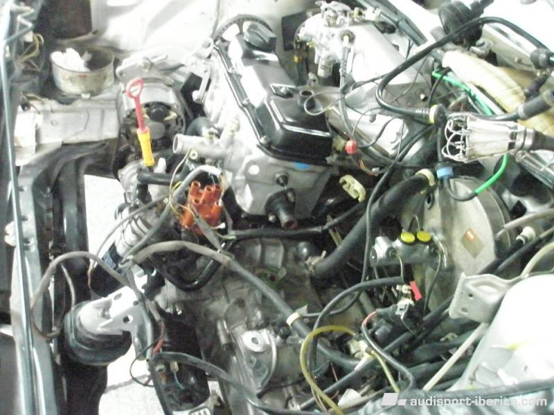

  18. una vista de como va quedando el motor

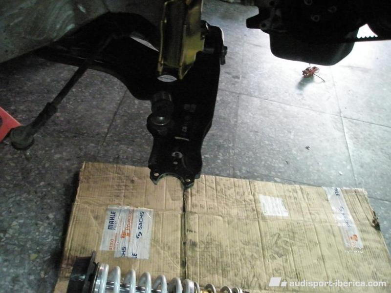

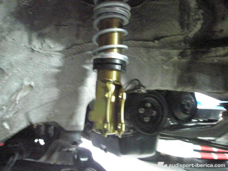

  19. aqui vemos ya las palas con sus silenblocks nuevos colocados
  20. aqui presentadas en la primera foto y las suspensiones traseras en la segunda

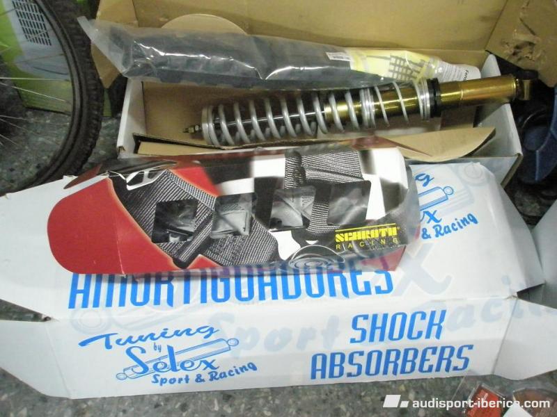

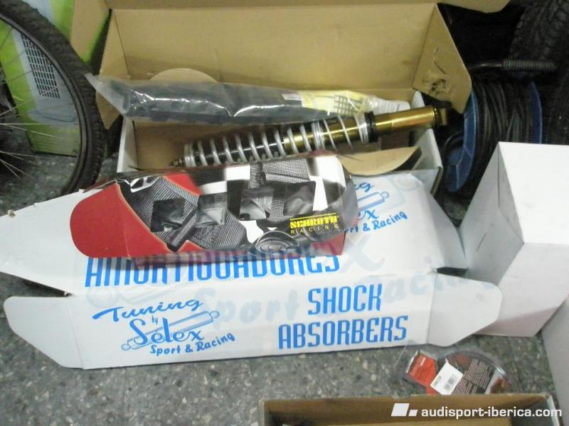

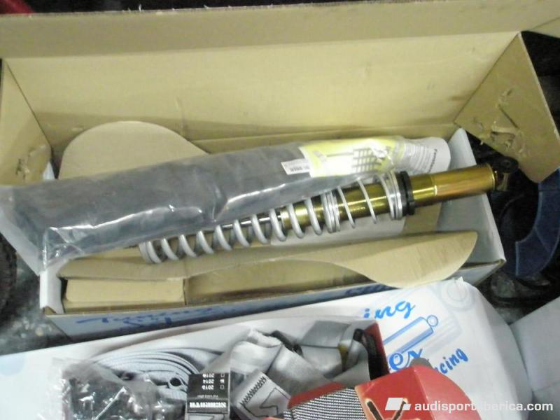

  21. bueno seguimos vamos a ir poniendo algunas fotillos del material recibido de COLOMBES RACING. correspondientes al KIT COPA FAA... aqui detalle de las suspensiones SELEX

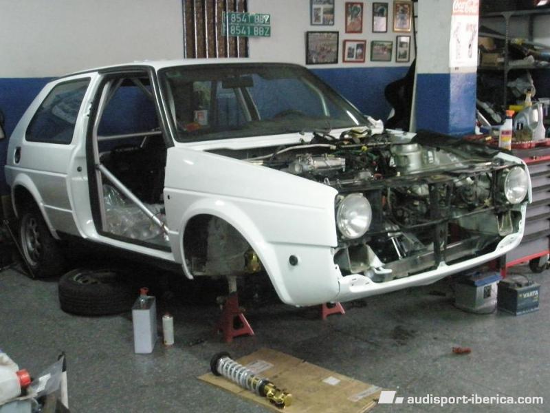

  24. BUENO AHORA UNOS VIDEOS..de la temporada pasada. SALUDOS
  25. bUENO AQUI ESTA TRANQUILITO ..en espera de su decoracion definitiva tenporada 2009 Y ESPERABDO SU DEBUT EN RALLYE MONTILLA.. 28 marzo 2009 aqui teneis enlace por si os pilla cerca http://www.rssport.net/montilla/ LISTA DE INSCRITOS http://www.rssport.net/montilla/inscritos.pdf
