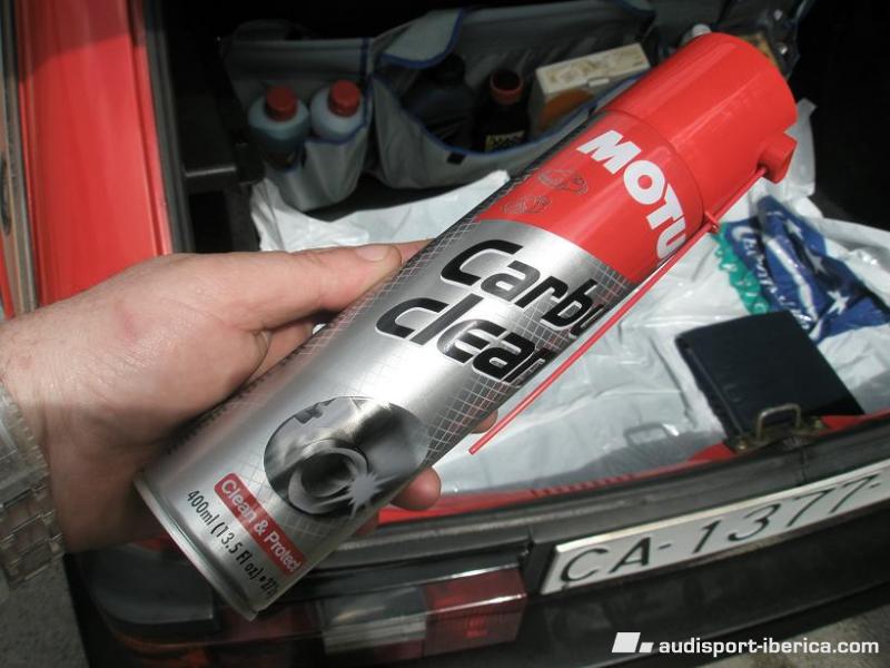

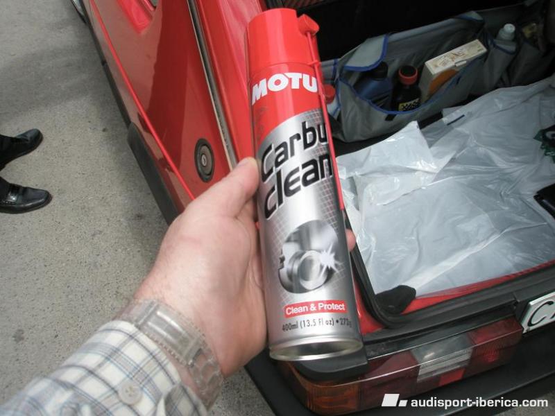

otra cosita es este spray que se le pulveriza en el carburador, para descarbonizar y limpiar bien tanto la garganta del carburador como colector de admision

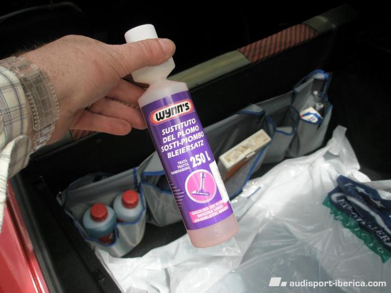

otra cosita es que como estps coches andaban con ,lo ag gasolina con plomo y hoy en dia,no hay, pues se le pone su aditivo de plomo y ese motor lo agradecera y asi queda

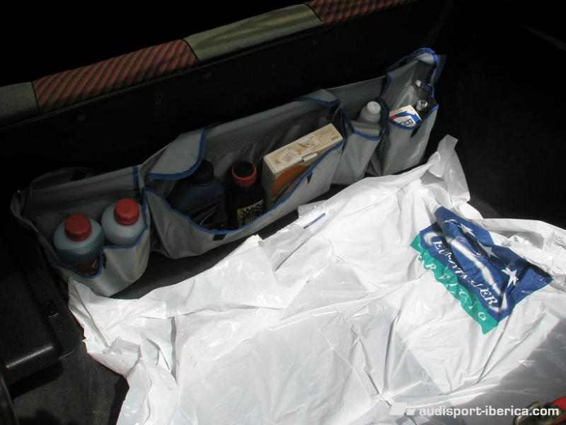

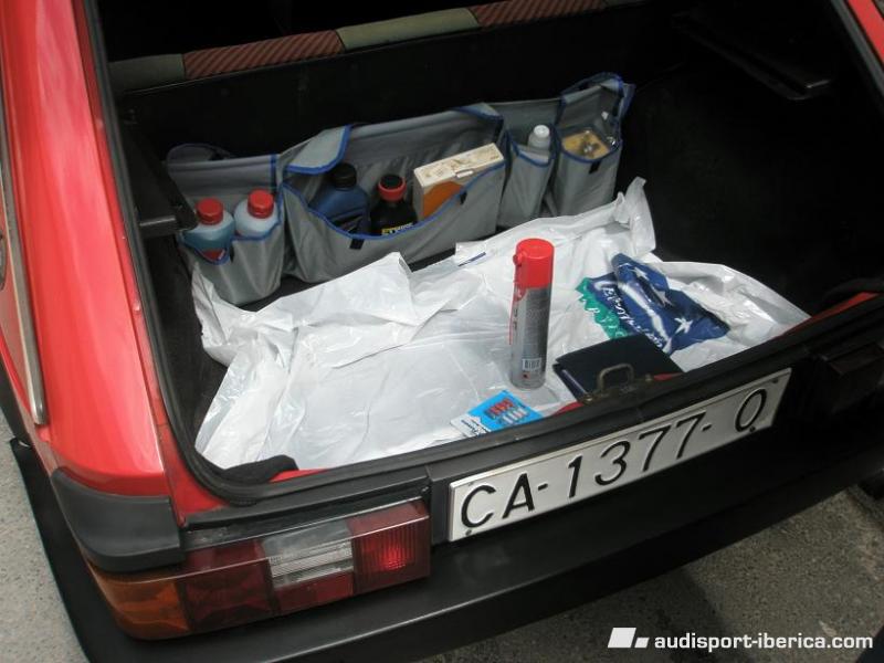

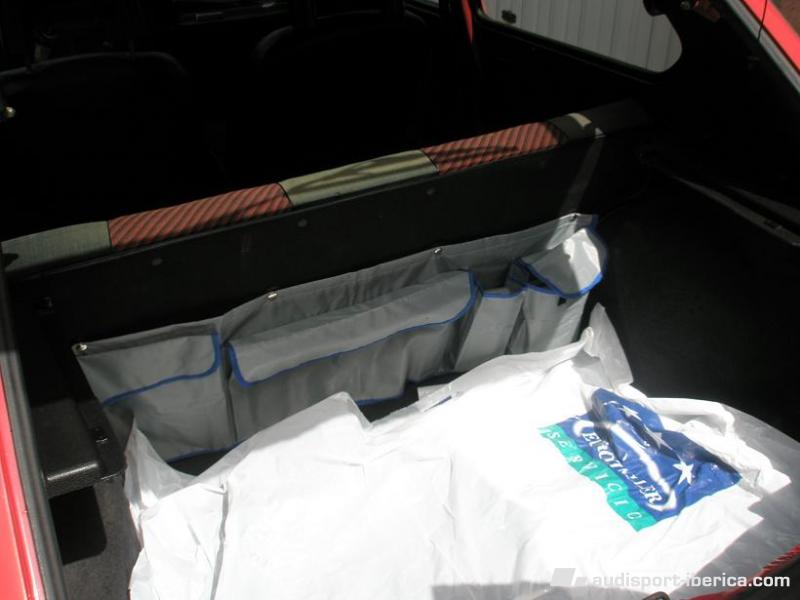

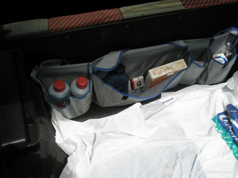

logicamente habia que preparar algunas cosillas para emergencia, tapa delco, cables de bujias, un poco de aceite, anticongelante,etc que mejor que esta bolsa , tambien tipica y original de esos tiempos..para proteger y evitar golpes y roturas de las cositas

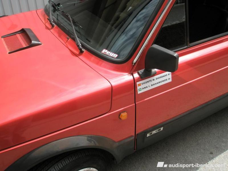

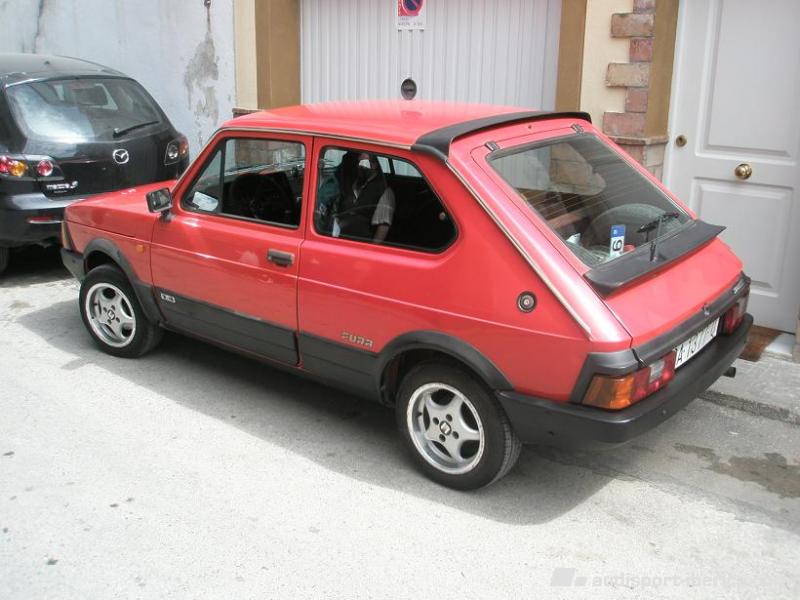

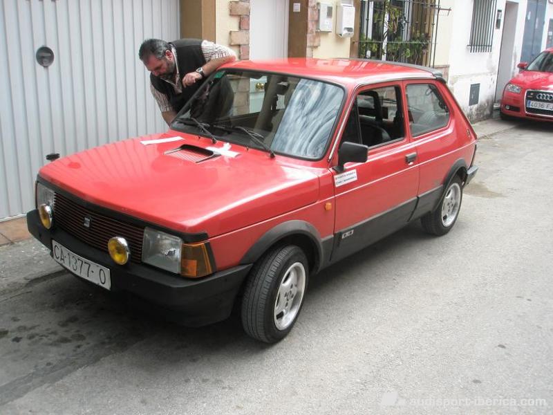

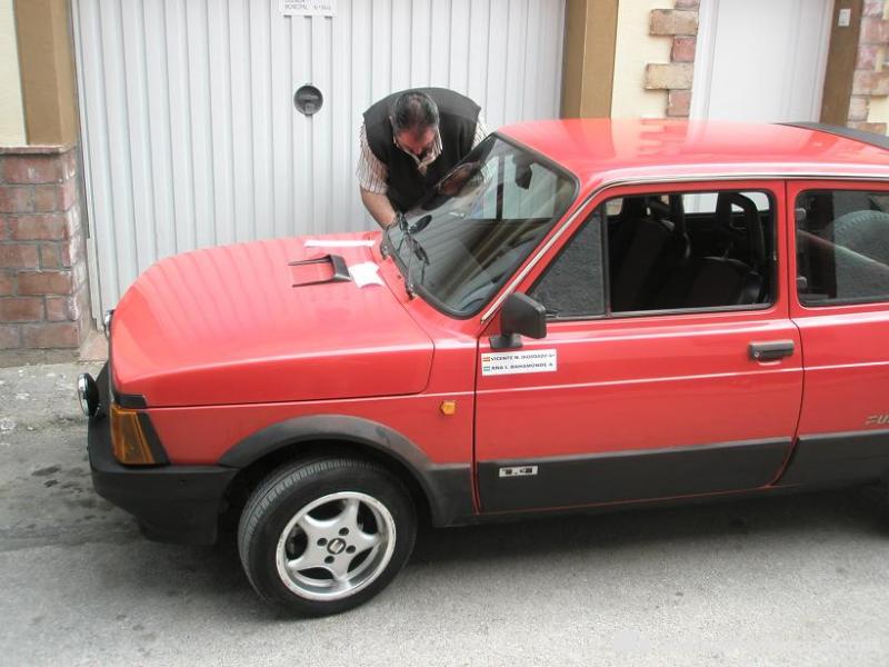

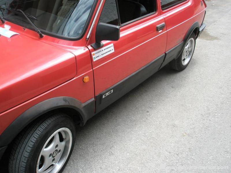

la verdad es que ha quedado de lujo...QUE AGRADECIDO ES ESE COLOR... AQUI VICENTE colocando las pegatinas nececsarias con los nombres de piloto y copiloto y al fondo mi tomatito

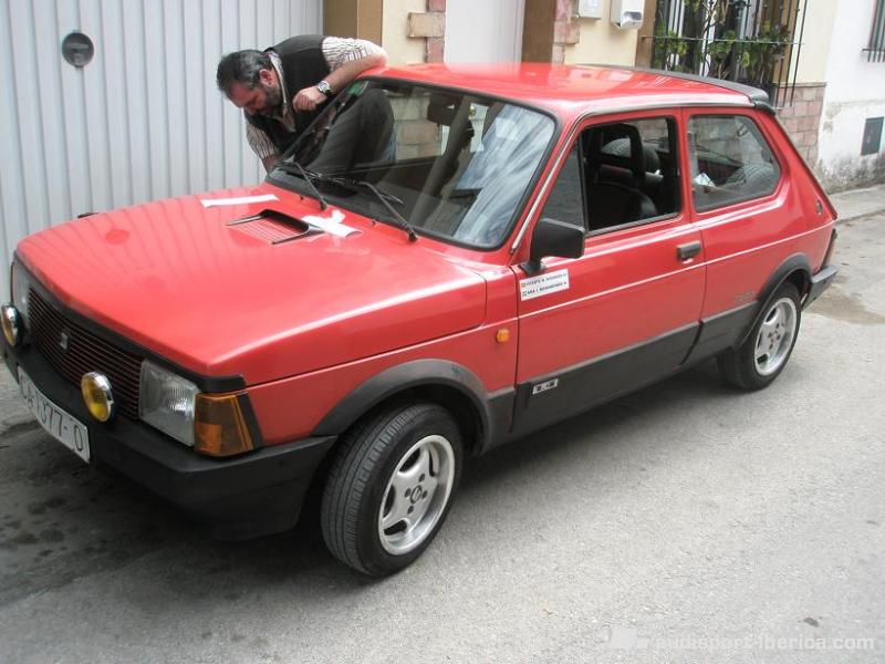

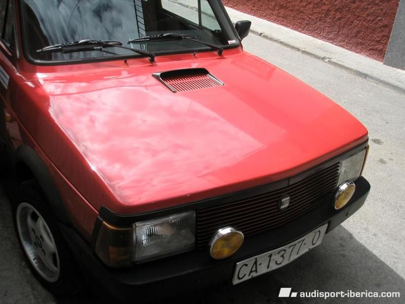

bueno y ya puesto....para que la imagen sea aun mejor.... se le da una manita de polish..ligerita..para no desbastar mucho la pintura de origen, solo darle vida al color

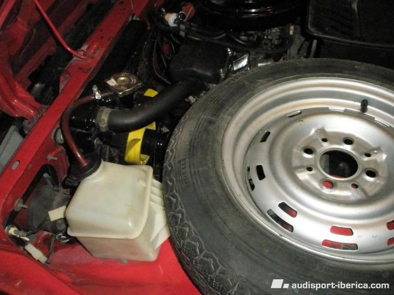

otro detalle, se le coloca un filtro de gasolina exterior, al carburador, asi portegera de posible suciedades

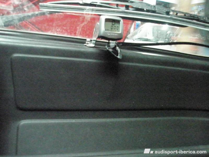

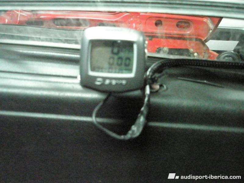

y asi queda el reloj en el habitaculo a la vista del copiloto, que analizara la informacion, dandole las directrices al piloto, tanto en velocidad, como trayetco

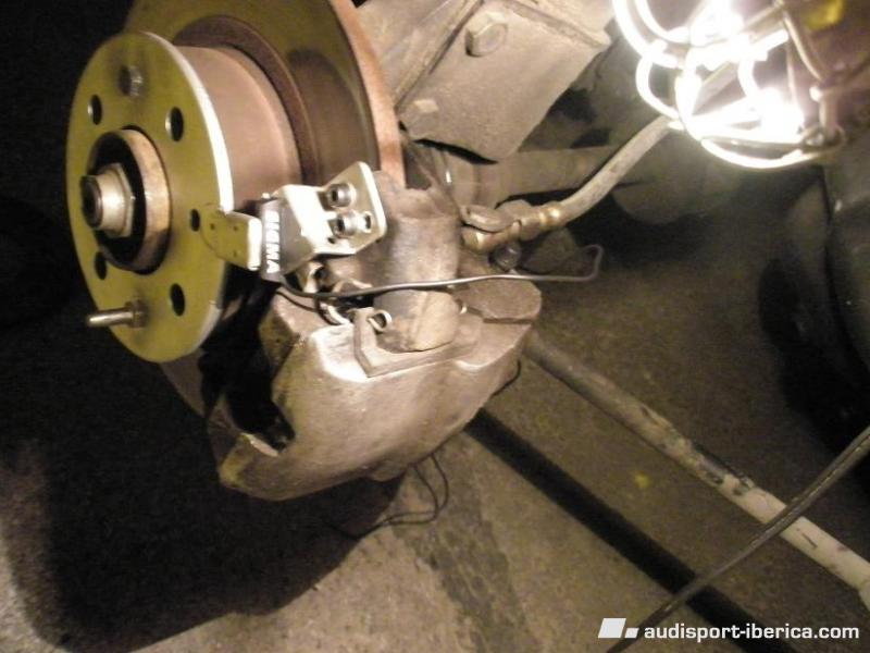

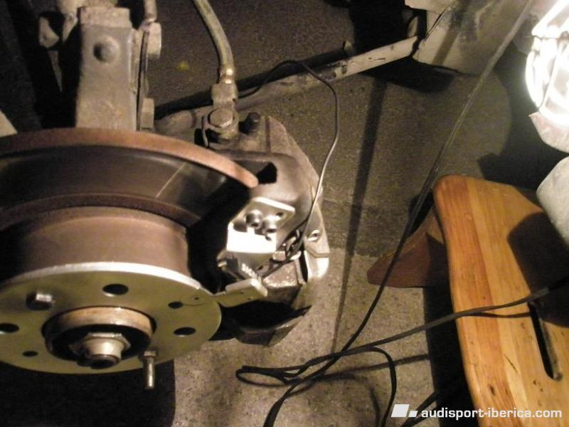

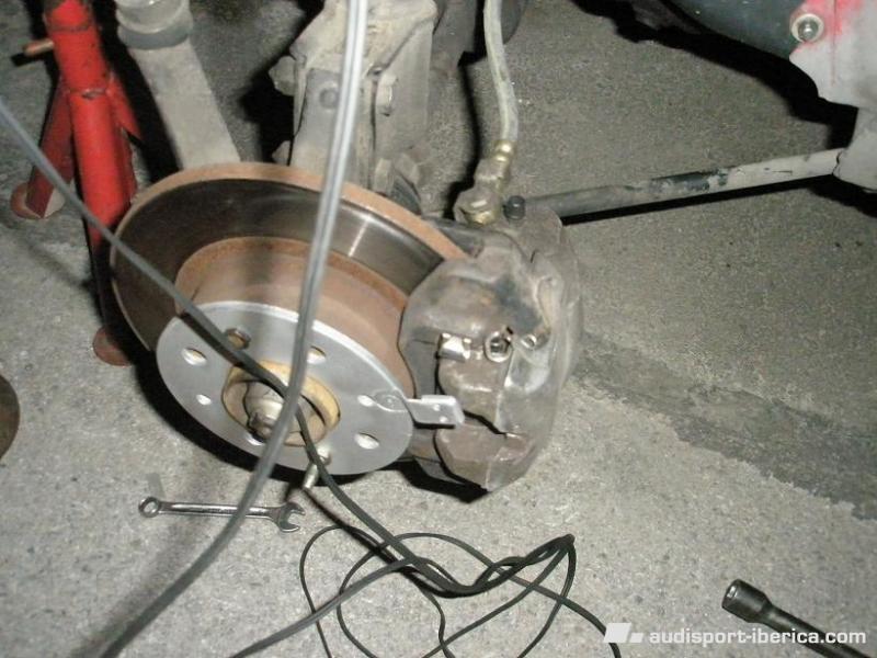

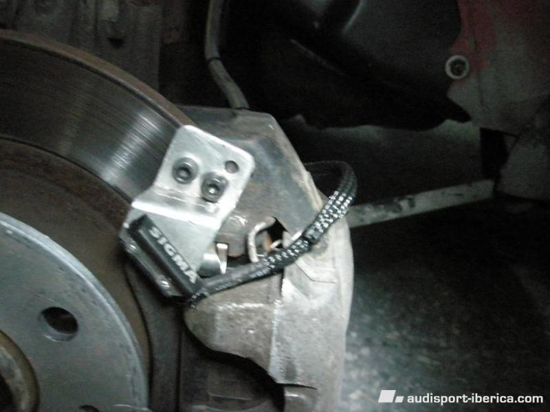

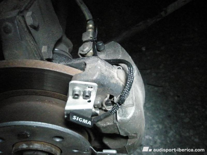

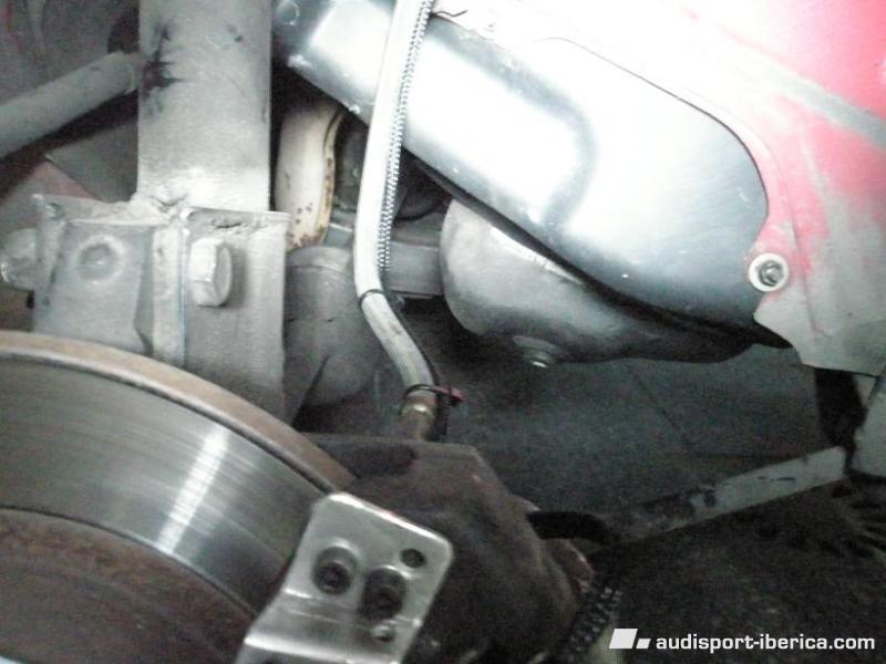

poniendo un forro potector al cable del sensor, para protegerlo, tanto del calor de los frenos, como de la piedras, agua, barros y materiales que pasesn cerca . se fija con tirillas o bridas plasticas y se lleva hacia el hueco de motor, con idea de llevarlo al habitaculo

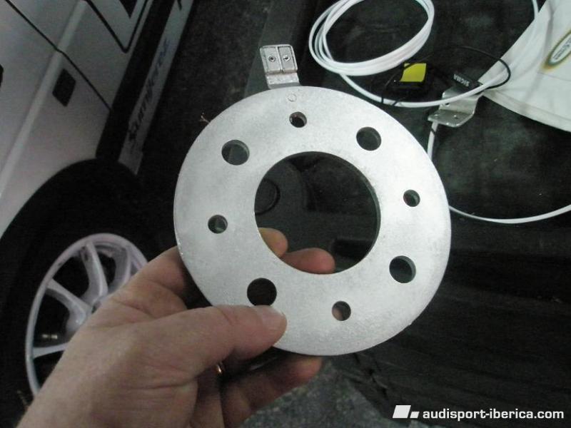

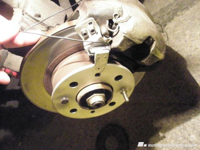

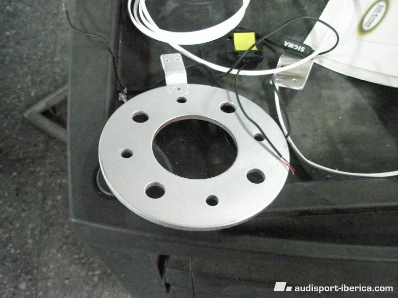

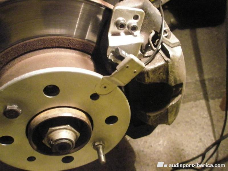

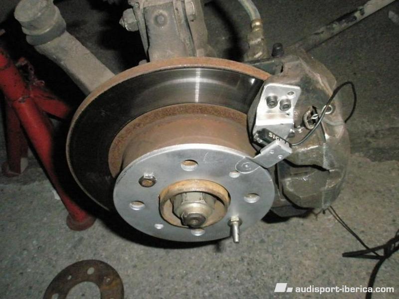

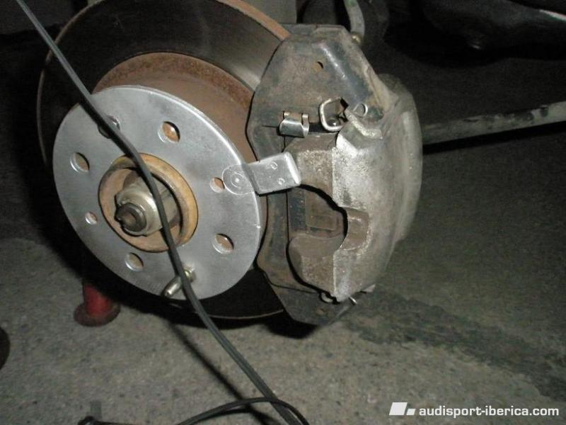

ya aqui se colocan tanto els enro en la pinza..donde ha habido que taladrar y hacer rosca,para fijar soprte sensor... y tambien se coloca platillo con la punta que soporta los imanes y que cerraran circuito con el sensor de la pinza

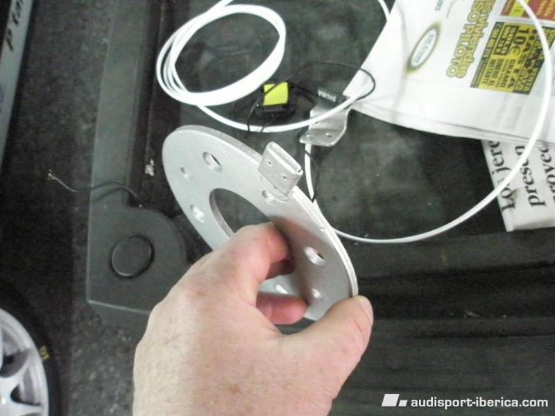

y aqui el separador metalico fabricado con una punta postiza ..donde se insertan dos imanes que haran la señal al pasar por el punto fijo en la pinza ,que es el sensor
