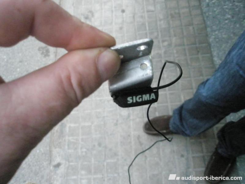

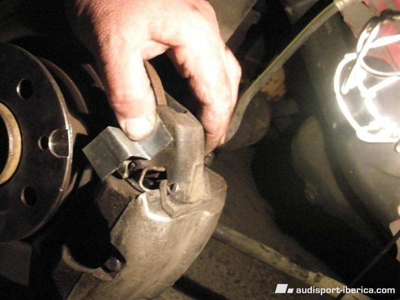

  1. aqui vemos el sensor ya fijado en su soporte

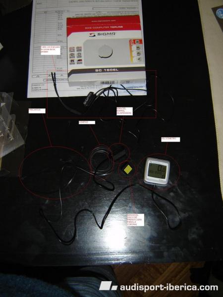

  2. y sus componentes
  3. aqui el kit instalado

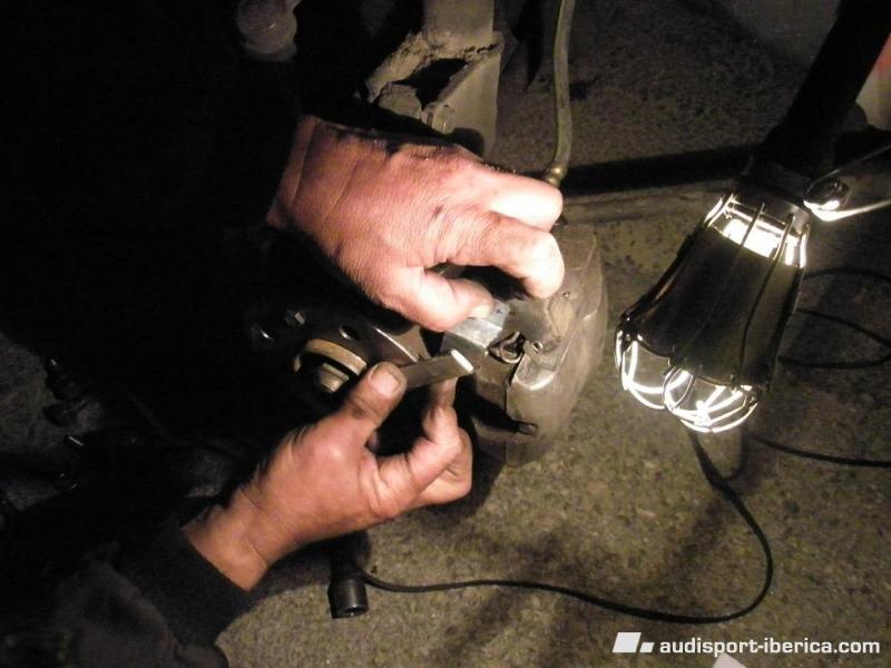

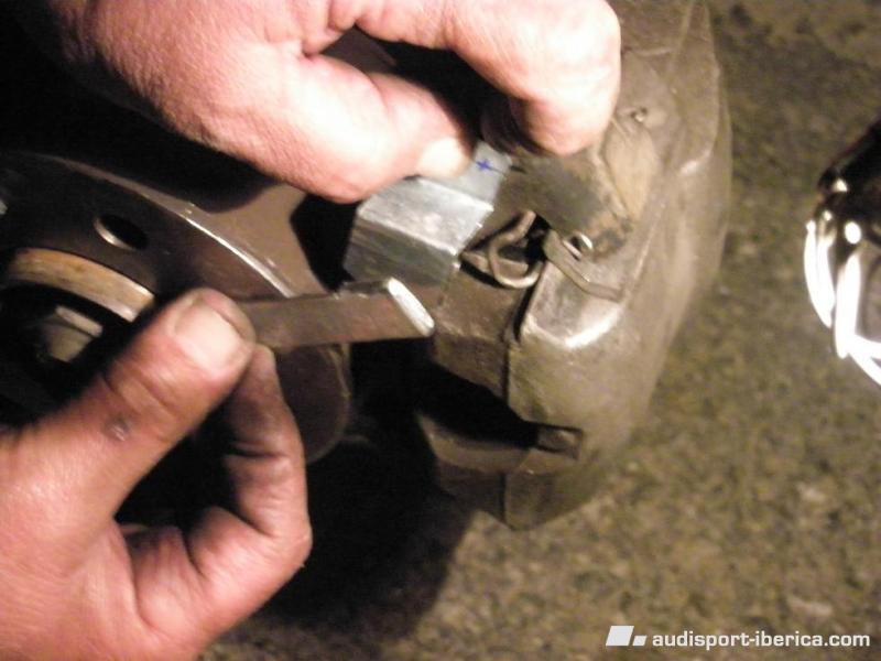

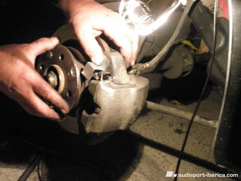

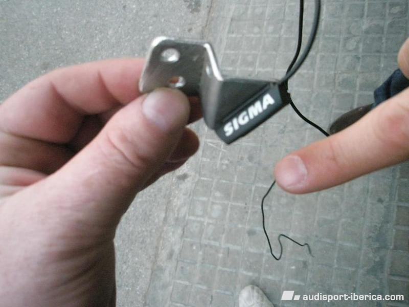

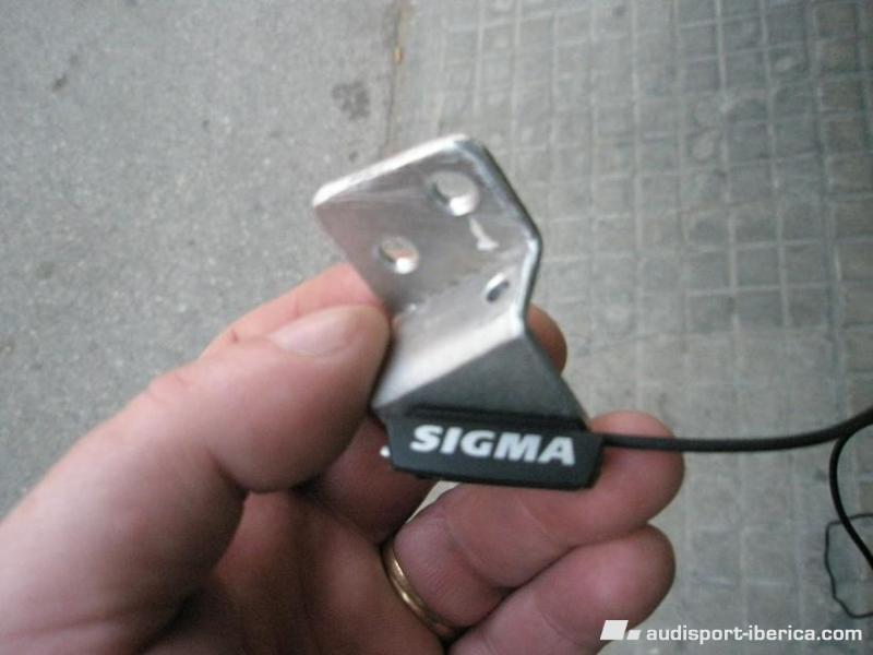

  4. aqui vemos el sensor magnetico SIGMA presentado en el soporte que lo fijara a un sitio fijo en la pinza de frenos...

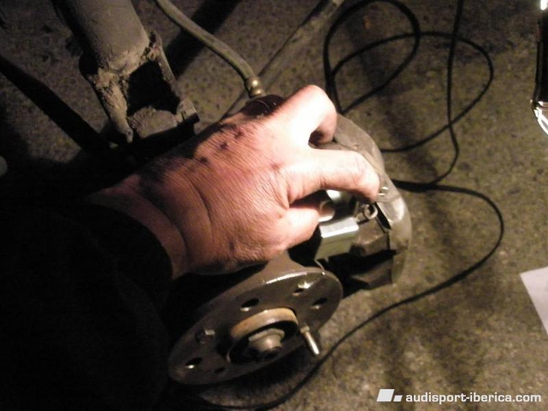

  5. aqui se sigue tomando medidas, referencias y tolerancias de rozes, ta que sera una pieza en moviemiento que al pasar por otra fija con sensor magnetico, enviara unos impulsos electricos a un reloj, que calcularara kilomteros y metros exactos recorridos.... indispensable para realizar este tipode pruebas de regularidad

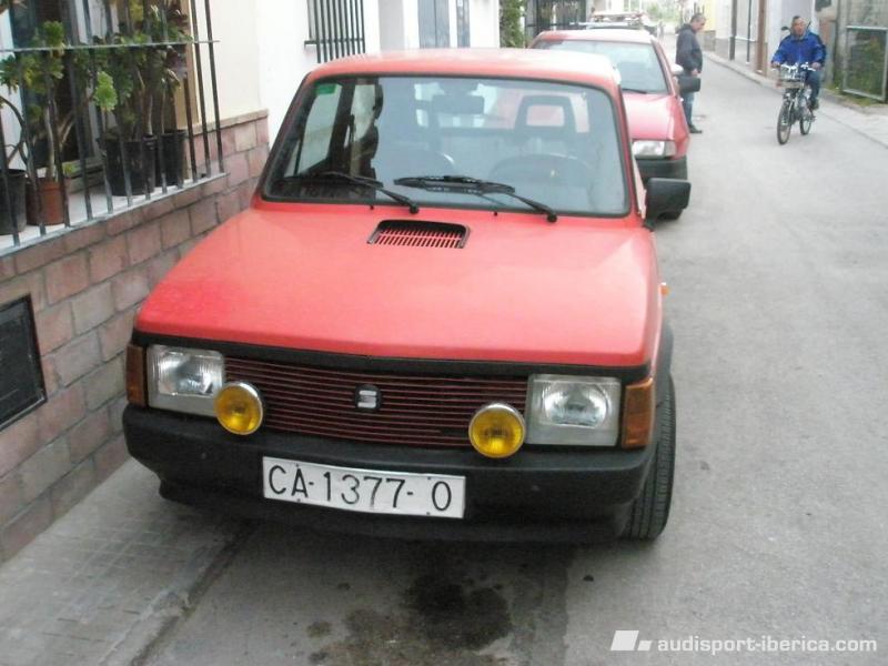

  6. Bueno aqui os pongo el enlace de donde se saco la idea..... http://www.garajeclasico.com/TRECE/curso/curso09.htm y aqui se empieza en union de otro manitas ,el amigo PEPE que hace estas piezas tan perfectas... se desmonta rueda y s ellega al buje,disco de frenos,pinza etc, se hace plantilla se toman medidas y se comienzan las adaptacciones

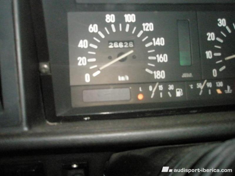

  7. ahora os explico un ingenio instalado en este coche para poder controlar mejor los tiempos del rallye de regularida, que de eso se trata esta prueba, en ser el mas regular en tiempos y tramos..... Bueno os explico este vehiculo en su cuenta kilometros de origen no tiene parcial y tampoco es fiable en exactitud.... como auqi podeis ver

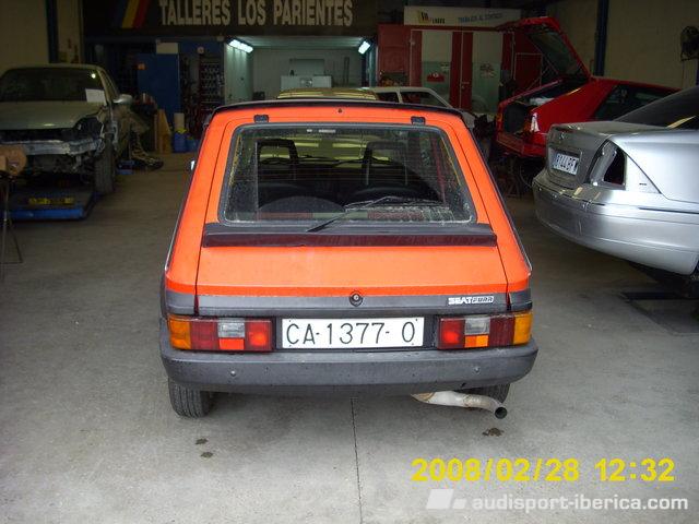

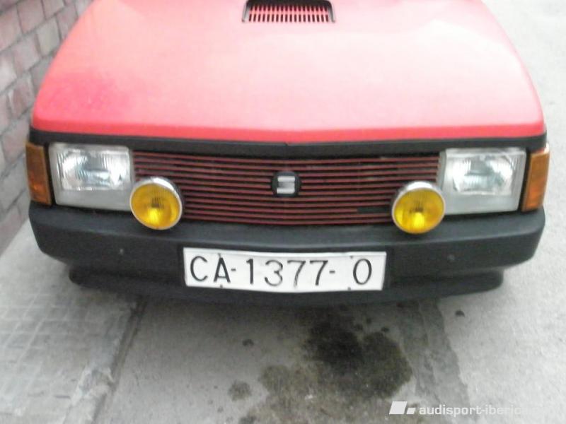

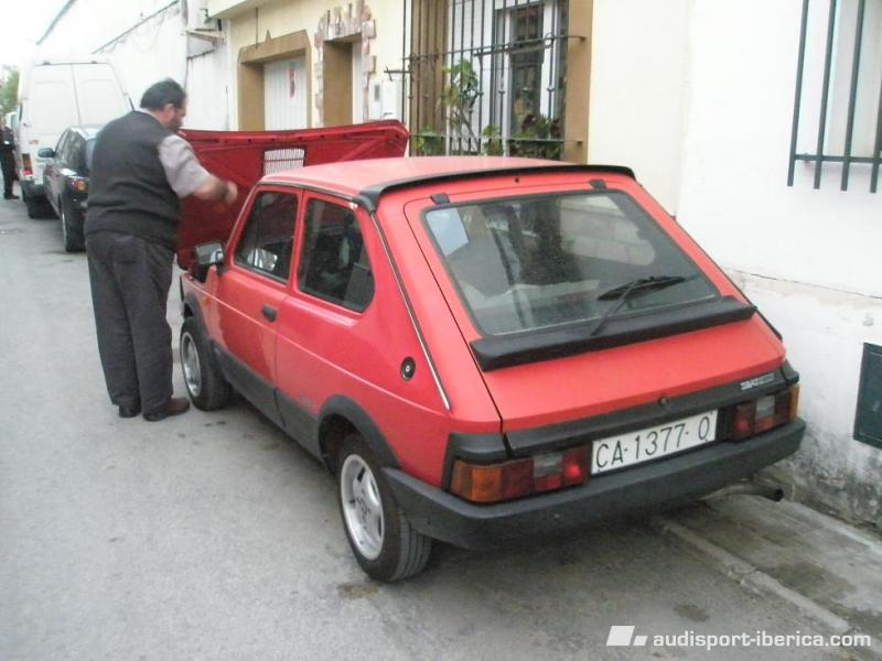

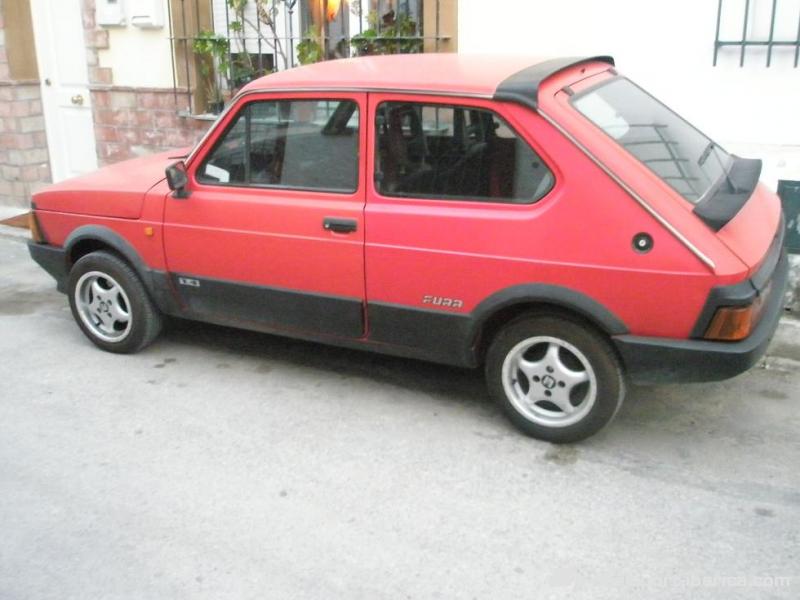

  9. como veis de carroceria esta perfecto

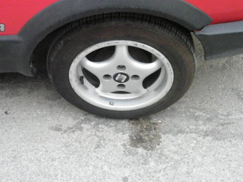

  11. se le montan neumaticos nuevos en sus medidas de origen
  12. por fuera tambien se le da una buena limpieza

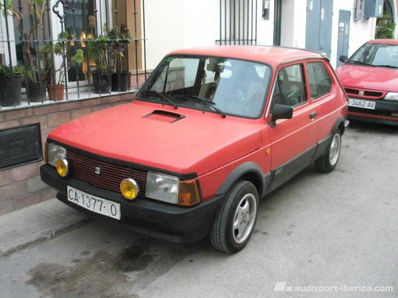

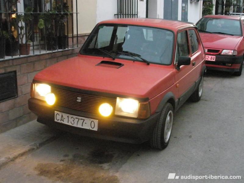

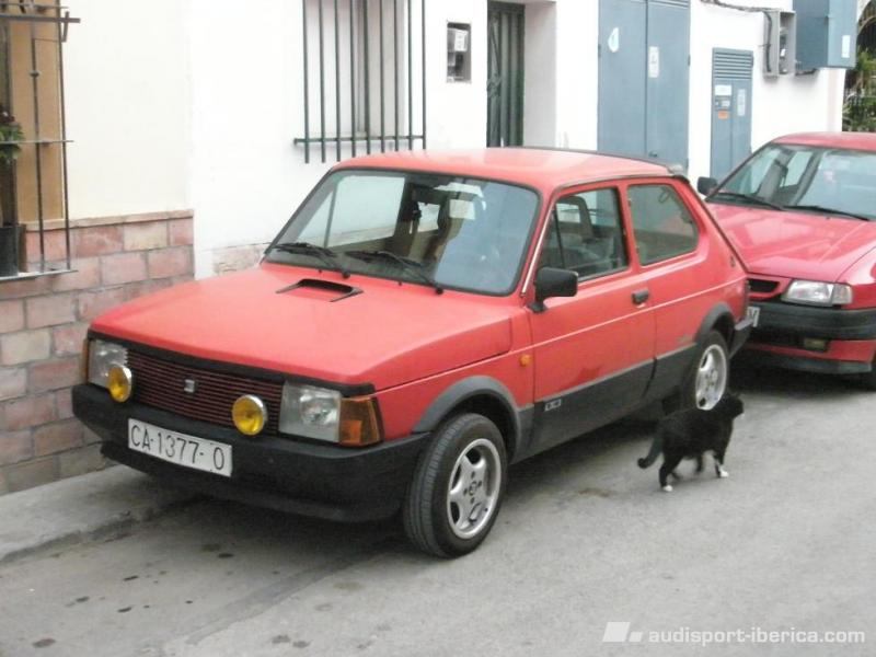

  14. asi que en ratos perdidos, sabados y algun que otro festivo su propietario y piloto VICENTE DIOSDADO..gran aficionado desde muy pequeño.Dio sus primeros pasos muy cerca de mi, por eso lo se de buena fuente, tanto en el Automovil Club de Jerez, en pruebas bastante importantes en los años 80 y luego en los inicios de la Creacion del Club Motor Jerez, tras la construccion del Circuito de Jerez. Ya luego el continuo como Piloto con un Gt turbo, entre otros,haciendo cometidos de speaker,de manager de equipos, de asistencias en pruebas diversas, por Circuitos,Rallyes y Subidas, en fin, una "GRAN MEMORIA" de nuestro Automovilimso en los ultimos 20 años, ya que es dificil que no recuerde coche,marca, modelo ,incluso matriculas de los coches de los pilotos particopantes en los distintos campeonatos.... jejej Bueno un buen amigo al cual le deseamos suerte y sobre todo que disfrute de esos buenos ratos al volante de su vehiculo en compañia de su Sra. como copiloto. En este proximo fin de semana participara en Rallye Ruta del Aceite 2009

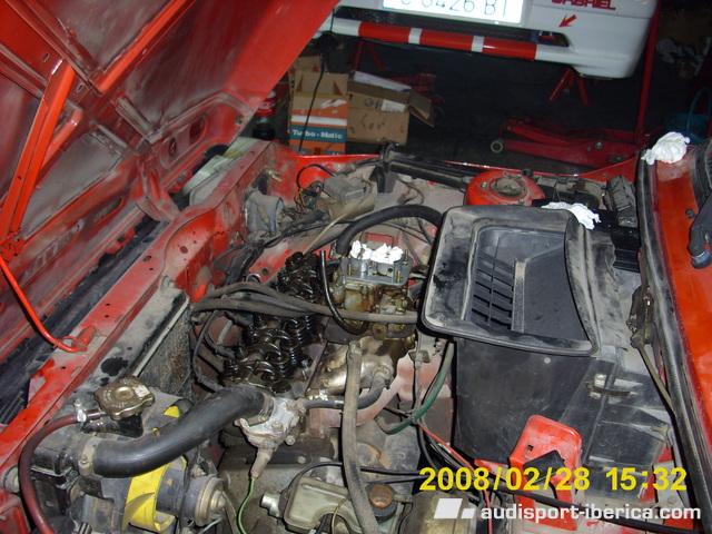

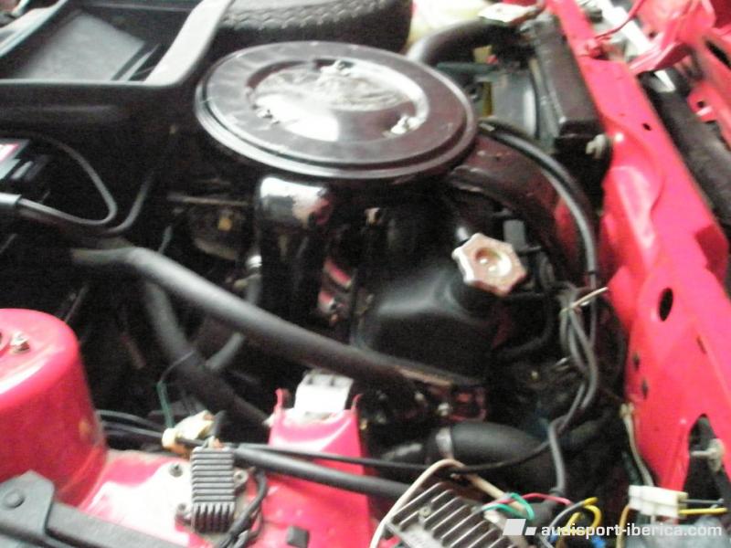

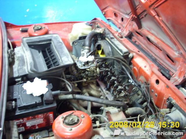

  15. este coche estaba relativamente muy bien cuidado..ASI QUE LO QUE HABI QUE HACER ERA REPASAR, CAMBIAR MANGUITOS, PASTILLAS DE FRENOS, CORREA DISTRIBUCION, CORREA AUXILIAR, UN SOPORTE MOTOR, TUBOS DE GASOILINA, CAMBIO DE ACEITE Y FILTRO, un buen ajuste de valvulas,.... y no mucho mas

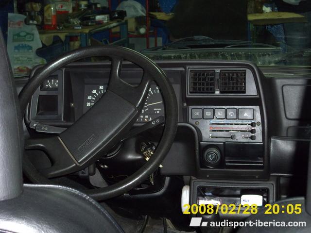

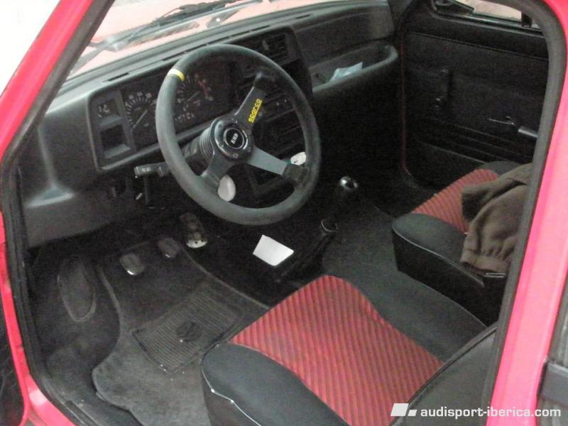

  17. otra del interior

  20. su maquina para hacerle un ajuste de valvulas y cambio de correa distribucion ++ojo la fecha de las fotos esta erronea... es FEBRERO pero del 2009

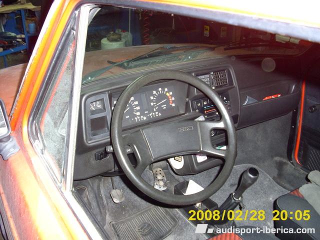

  21. fotillos del interior
