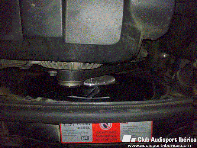

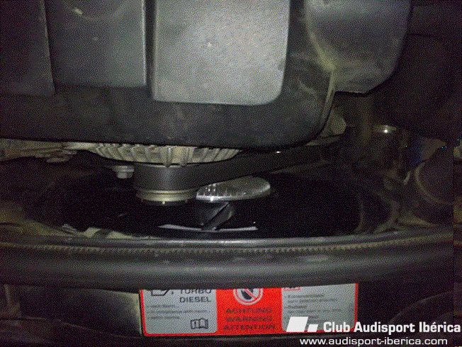

Bueno pues problema solucionado, el ventilador funciona correctamente y está bien montado. Esta mañana lleve el coche al taller, mi mecánico me dijo que era normal que el ventilador girase, y que a medida que subía la temperatura girara más rápido, nada nuevo. Él mismo lo miró, lo tocó y lo probó y nada, decía que estaba duro y es cierto que giraba mucho, pero nada de que preocuparse. Al llegar a casa me volví a jugar los dedos (también probé con el cartón jeje) y conseguí pararlo, tal como hace Tolo en su video, eso sí, tuve que apretar bien fuerte hasta que lo paré. Ahora ya me quedo tranquilo, aunque la vibración sigue ahí, supongo que me acabaré acostumbrando; yo se la achaco a que cuando han montado de nuevo todo el frontal del coche, alguna pieza no está bien encajada y con el motor en marcha se produce esa vibración. Quiero daros las gracias a todos los que me habéis respondido por vuestra ayuda desinteresada. PD: Javi villalon, cuida ese peazo Capri, tiene que ser precioso.
Mañana va al taller, no es el servicio oficial, sino uno de barrio, de confianza, y siempre me han solucionado las averías bien y sin problemas, a ver que le ven ellos. Respecto a las aspas pirata que comenta Tineo, espero que no, por lo menos en factura me han cobrado 44eurazos por el cachito de plástico, pero nunca se sabe. En cuanto sepa algo, lo cuento por si puede servirle a otro compañero. Gracias a todos, sois cojonudos.
Una pregunta más abusando de tu generosidad, ¿y si no lo arreglo, qué pasa? porque el coche funciona perfectamente, el motor no he notado que haya perdido potencia y el ruido es imperceptible para alguien que no sea yo. ¿Puedo esperar a que se acabe de estropear o corro el riesgo de que termine jodiendo algo más? ¿Qué me aconsejas? PD: Te prometo que ya te dejo en paz. Gracias.
jod** Tolo, has tenido la molestia de grabar un video del tuyo, subirlo a Youtube y colgarlo aquí sólo para echarme una mano, 1MILLÓN DE GRACIAS TIO, de verdad. He seguido tus pasos otra vez (motor totalmente frio), me he puesto 2 guantes para intentar pararlo pero nada, del rozamiento incluso, quema el guante y lo rompe, está fijo por huevos. ¿Entonces tú crees que puede ser el embrague viscoso jodido?
Os agradezco mucho a los 3 vuestras respuestas. Con el motor apagado, el ventilador se mueve pero ofrece resistencia, vamos que le doy un empujoncito con el dedo y no gira loco, sólo se mueve mientras lo empujo, si no, quieto. Con el motor encendido he intentado pararlo como me ha dicho Tolo, pero nada, parece que está acoplado y no se puede parar, da miedo y todo atreverse a meter la mano en ese minúsculo hueco, lo hice pero ¡me he jugado los dedos! ¿Puede ser que me lo hayan montado mal en el taller? Gracias de nuevo por responder.
Buenas tardes compañeros, tengo una duda de novato y espero que podáis ayudarme. Hace un par de semanas en mi A4 B6 misteriosamente las aspas del ventilador se rompieron sin causa aparente (las correas parecen estar intactas) y rompieron también el radiador: sin líquido refrigerante, grua y al taller. Allí me pusieron nuevo el radiador y las aspas del ventilador, pero desde ese momento el coche ya no iba igual de fino, algo imperceptible para cualquiera pero no para mi que cojo el coche a diario. A ralentí se oye una vibración más fuerte que antes (en frio todavía se oye más), y aunque en carretera no se aprecia, en ciudad cada vez que piso el embrague y el coche baja de vueltas lo vuelvo a oir. Ya digo que es imperceptible para los demás, pero yo si lo noto, sólo desde dentro del coche, porque desde fuera todo está perfecto. No tengo mucha idea de mecánica, pero creo que el ventilador salta cuando la temperatura sube de 90º o hace mucho calor, pero tras buscar bien por los foros no he conseguido aclararme y alomejor en este modelo es diferente, ¿el ventilador viscoso (creo que se llama así) está siempre encendido? Porque este nuevo sí, y avienta un aire muy fuerte en comparación con el antiguo (que no me acuerdo si funcionaba siempre, de ahí mi duda) pero fue muy llamativo que al sacarlo del taller, abrí el capó y vaya huracán! Otra cosa que me llamó mucho la atención es que al apagar el motor, da una sacudida brusca que antes no estaba y me tiene mosqueado. Espero que podáis echarme una mano. Os dejo una foto del susodicho.

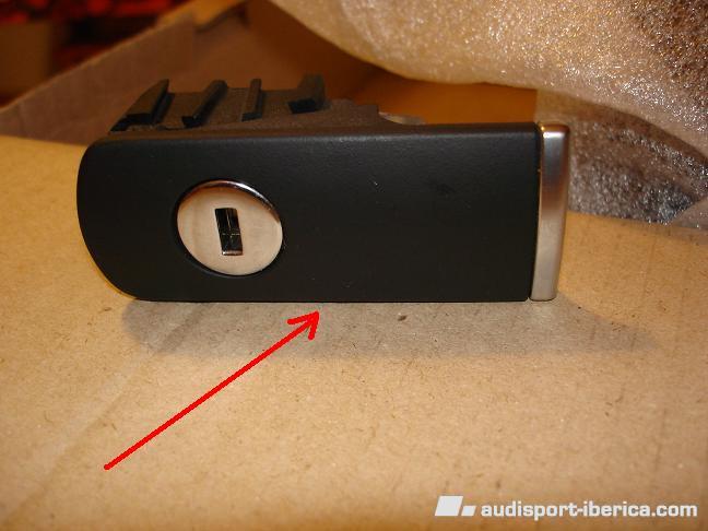

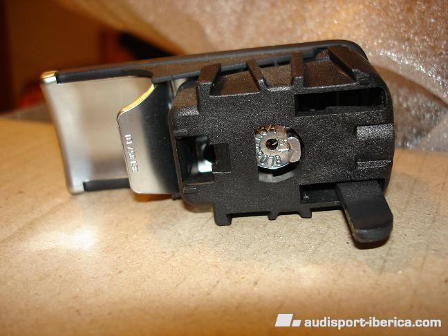

Hola compañeros, llevo tiempo buscando por el foro y no encuentro la referencia del tirador de plastico de la guantera para pedirla en el conce. ¿Algun alma caritativa podria echarme una mano y ponerla? Os pongo un par de fotos que cojo prestadas del forero davis130FR, espero que no se moleste Saludos y gracias a todos.
