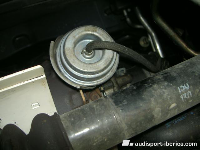

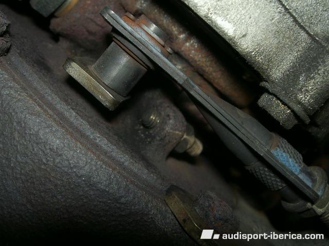

  5. Abres el capo y metes la mano por el hueco que hay entre el motor y el salpicadero del coche, esta situado justo debajo de los tubos colectores de aluminio, el sentido de la flecha es en el que force dicha pieza pero desde la parte de abajo del coche, para eso tienes que sacar el plastico de por debajo y meter la mano por encima de esa pieza redonda que se ve en la foto, de esta pieza sale un embolo hacia arriba que se engancha con el casquillo negro de la foto, yo le di 3 en uno a esa unión por si acaso
  6. Bueno compañeros, problema solucionado, de momento, hoy sake de nuevo coche y va como la seda. Mañana engrasare bien el cilindro negro que sale en la foto y toda esa zona y a ver que pasa. Menos mal que se medio por mirar sino menudo achazo me metian en el taller.....
  7. Hola a tod@s como de momento no hay ningun valiente que se atreviera a desmontar el turbo y como me canse un poco de mirar en foros pues esta tarde decidi meterme dbajo del coche, sacarle el cubrecarter y mirar a ver por donde se le podia meter mano, revise todos los tubos que llegan al turbo a ver si estaban rajados, etc... Pero ahora viene lo mejor, creo que tenia atascada la que creo que es la varilla del sistema variable del turbo, meti la mano por la parte de abajo y force el movimiento de dicha varilla, a continuacion arranque el coche lo deje en punto muerto y le meti un aceleron " a tope" al soltar, el motor no consigue mantener el ralenti estable (no se si por carbonilla), a continuacion le doy otro par de apretones y ya se queda normal, a continuacion lo saco a la carretera y "milagro" el coche parece funcionar perfectamente. Mañana lo sakare de nuevo a ver si fue un espejismo.
