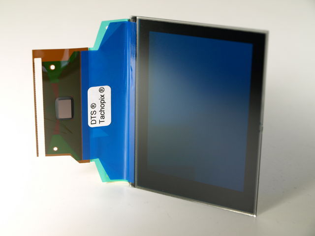

A mi me pasa lo mismo y he mirado en Europa donde se podia comprar el fis, pero lo único que he encontrado son empresas que lo reparan o los cambian por unos 170€. Tiene una en Alcobendas que se llama Menigar pero no se cuanto duran bien los fis, segun dicen unos 3 o 4 añitos. Yo sigo con el como tu porque solte el cuadro y hay como 34 soldaduras con el riesgo de cargarte el lcd. Suerte

Gracias por aclararme la duda, veo que los pixeles fallan despues de un tiempo y no se si merece la pena poner un cuadro nuevo o reparado. Antes no se veia el consumo, no sabia si la media era un 5 un 6 o un 8, ahora han vuelto algunas y solo faltan un par de lineas donde sale la temperatura exterior y de momento me arreglo bien. Como tengo intencion de poner un tempomat, cuando suelte el volante y todo el conjunto intentare soltar tambien el cuadro a ver si es cosa de contactos, o como he visto en otro post por aqui, mejora con un trozo de foam duro haciendo presión en el lcd. Ya habia conectado con una persona en Europa, que me comenta sobre coches accidentados y con el cuadro roto pero el lcd bien, y quiza hasta me puedan conseguir uno.....veremos si se da el caso. -

Hola: Soy nuevo por estos lares, y como me acabo de comprar un A4 Avant 1.9 Tdi del 99 . En realidad lo lleve 5 km y ya le vi que tenia unas cuantas cositas que reparar,....nada serio pero si compras un coche con garantia por lo menos que te lo den bien. He visto que el fis display anda un poco loquito, aparecen y desaparecen lineas segun le de frio o calor, y como a mi estas cosas me ponen nerviosillo, me planteo soltarlo la próxima semana, a ver que se puede hacer para que los pìxeles no se declaren en huelga, y cualquier dia me toque adivinar que numerito es el que sale en la pantallita <_< . Al hilo de esto me pregunto, si cambiando el cuadro nuevo en la Audi tienes garantia de que no se volverá a estropear el fis, porque no es cosa de broma lo que te clavan por el cuadro completo, ya que no hay despiece.....¿o alguien sabe cual es la referencia del display?. Buscando por la red he encontrado una foto del lcd en un taller que los repara en Alemania, que supongo ya habreis visto muchos. Al final la reparacion son unos 175€ mas los envios, que se te puede poner en unos 200€ o más, cuando estoy seguro que el lcd no valdrá arriba de 50€ como repuesto. Si alguien conoce al fabricante seguro que le ponemos una estatua en Europa. B) Saludos
