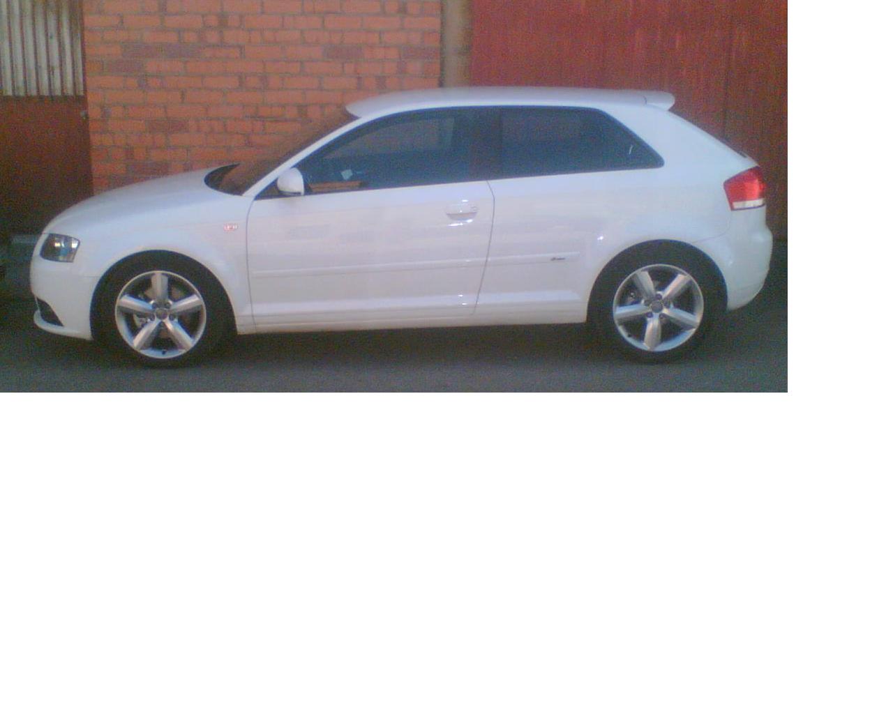

  4. Muy buenas, he tardado un poco en presentarme pero mejor tarde que nunca, yevo un tiempecillo leyendos y ya he hecho algunas modificaciones de las que aparecen por aqui; os lo currais muchisimo!!Por cierto, tengo un A3 s-Line en blanco desde enero,estoy muy contento con el, lastima solo que me lo entregaron con una moldura interior mal colocada, y desalineado...la unica pega con la marca, pero bueno. Mi proxima aparición prometo colgar alguna fotillo mas buena, ya que esta es con el mobil...
