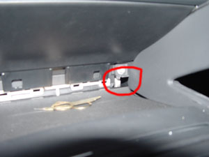

	Mas que ser un reportaje de como montar el interface, que es muy sencillo es simplemente conectar y desconectar, es un reportaje de como he montado la entrada de audio para conectar comodamente cualquier aparato. El interface es de la marca Connects2 y el modelo es el VADX001, precio 79.00 €, lugar de compra BCP y como he dicho antes supersencillo de instalar Primero hay que quitar la tapa que esta debajo del clima, aqui se puede ver que en la parte inferior derecha hay un hueco, que es por el que voy a pasar el cable de audio

	Bueno pues ya estoy manos a la obra... Ya he sacado la concert y la tapita alargada de debajo del clima. Ahora tengo una duda ¿donde habeis colocado la cajita del interface? ¿con que la hbeis sujetado? Ahora estoy buscando un minijack hembra para hacer "incrustarlo" en la tapita de plastico, para que no quede ningun cable a la vista ¿alguna recomendacion?

	Me he decidido a montar el interface para dotar a la concert II de una entrada auxilar. El conector lo podeis encontrar en Connects2 se conecta a la entrada del cargador de cds y permite conectar cualquier fuente de audio mediante RCA. Ahora mi pregunta es ¿por donde puedo pasar el cable resultante? habia pensado por debajo e la guantera pero ¿como puedo acceder desde la parte trasera de la radio al exterior?
