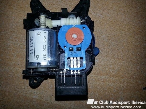

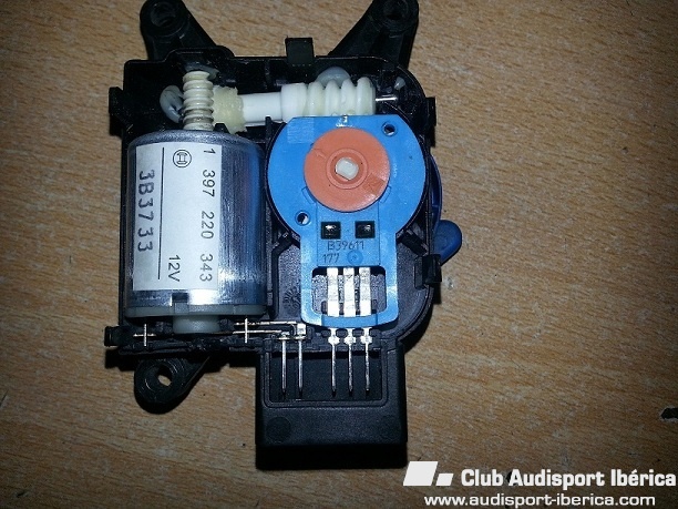

Perdona. Pense que se habia subido ayer... sorry jajajaja no me di cuenta... ahi la tienes!! Haber si alguno me puede hechar un cable ya que comprar el servo entero... es una put*da ya que el motor esta perfecto siemplemente es el potenciomentro de la foto azul el que debe tener la pista en mal estado ya que lo he medido con el polimetro y da saltos en la medida... Aparte el vag es el fallo que me da el famoso potenciometro g113 que es el de la foto -
	Muy buenas. Alguien sabe en donde puedo conseguir el famoso potenciometro que va dentro de uno de los servos que lleva el climatizador? Es el tipico servo que da el fallo ese g113 el de la trampilla de presion. La verdad sabiendo que es el potenciometro me da pena tener que comprar el sevo entero. Es un potenciometro de 5,4K pero claro tiene que tener unas medidas especificas ya que va dentro del eje del motor. Espero aver si alguien sabe del tema... Un saludo. Dejo colgadas unas fotos del potenciometro dentro del servomotor, con referencias de servo y potenciomentro, para ver si asi alguien ha tenido que comprarlos o algo. Un saludo y muchas gracias
