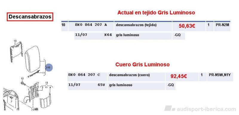

Buenas compañeros, Poco a poco estoy cambiando por dentro mi B8 con mejores componentes por asi decirlo. Le toca el turno al apoyabrazos delantero. La cosa es que mi tapiceria es en tela gris-luminoso y voy a cambiar el apoyabrazos a cuero gris-luminoso. Iamgino que sera igual que el color de mi volante y palanca de cambios pero me gustaria ver como queda en el apoyabrazos. Por un casual alguien tiene el coche en cuero gris-luminoso??? Fotos please!!!! Gracias. Saludos. -

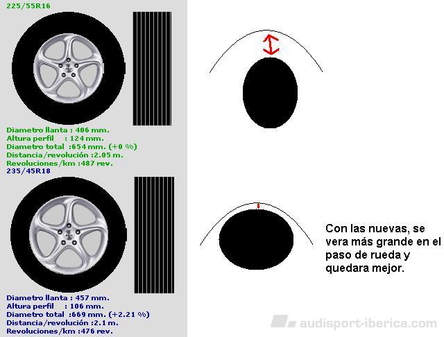

Me refiero más que nada a que las llantas en 18 son más espectaculares con un neumático con poco perfil, ya que con mayor perfil no se ven tan grandes. Por ejemplo , un chrysler 300C también lleva llanta 18, pero lleva un perfil de 60 creo, o por ahi anda, es por ese motivo ke no se ve deportivo. Respecto a las preguntas, las llantas no son originales, cuando compré mi Audi (fué de los primeros, aún no había ni salido, lo compré por catalogo) la casa casi que no hacía modelos de llantas para nuestro coche (A4 y A5 tienen un buje mayor al del resto de modelos), solo las del A5 le iban bien, y no me gustaban. Las compré en Lleida, en Brico-Auto, grandes profesionales, de hecho, fue el único sitio donde sabían que el nuevo A4 llevaba buje de 66, no de 57.1 (en otras tiendas me decían que el buje era el mismo...). Aseguraros vosotros si tenéis que comprar llantas que no os las den con buje 57.1, que hay muchos sitios ke no saben ke el B8 lleva otro buje!! Me costaron 750 euros creo, son italianas, no chinas (se ve la diferencia de calidad porque las italianas no se tienen que equilibrar casi nada, mientras ke a las chinas les tienes que meter un montón de plomo para equilibrarlas). De neumáticos, llevo unos Pirelli PNero 235/45-18, me costaron de encontrar baratos porque es una medida poco habitual, y al final los encontré por 750 euros los 4, aunque en la mayoría de tiendas estaban en 250euros cada una... Saludos! Gracias por le info, me viene de lujo. Ya por ultimo: QUE ET LE HAS PUESTO. El de serie es 46, no se si meter el mismo o inferior para que la llanta laga un poco hacia afuera. Que tal notas las llantas al ser replicas? En otros post la people se queja de las vibraciones de las replicas pero claro, todo depende quien fabrique las replicas. Ya entiendo a que te referias con el perfil. La cosa es que al tener la suspensión no rebajada, si metemos un perfil más bajo que 45 el diametro total del conjunto seria inferior y quedaria más espacio en el paso de ruedas. Lo dicho, muchas gracias por la info!!!! Saludos! -

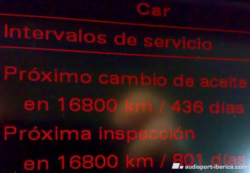

Pedazo te tocho!!!!!! Pero a su vez un MUY BUEN TOCHO!!! Con respecto al Aceite por el taller Audi que yo frecuento tienen el Castrol SLX Long Life III 5W30. Este no lo he encontrado en ningúna tienda pero si he encontrado el Castrol Edge 5W30. No tenemos que utilizar el SLX???

Gracias Germani Julius por postear, Hay una cosa que no entiendo sobre lo que comentas: A parte, comentar también que con este +1cm de perfil se gana tambien en comodidad, aunque se pierde en estética porque la llanta no se ve tan espectacular. Estas haciendo en este caso referencia al ancho del neumatico o a lo alto? Entiendo al principio de tu comentario que se gana 1cm de perfil quedando el neumatico más cerca del paso de rueda pero no entiendo esta ultima parte. Por otro lado: * Son llantas originales Audi? Donde las compraste? Precio? Referencia? * Neumaticos: Que marca has eleguido? Precio Perdona tantas preguntas compañero, espero no marearte.... Saludos!!!! -

Gracias a las fotos subidas por Xabby, esto me anima más a cambiar mis llantas. El compañero llevas llantas de serie y suspensión de serie pasando a las mismas llantas y neumaticos que yo pretendo. MENUDO PEDAZO DE CAMBIO COMPAÑEROS!!!!! Esta claro que bajando la suspensión como comenta ALBERTI 10 todavia quedaria mucho mejor pero para empezar no esta nada mal!!! -

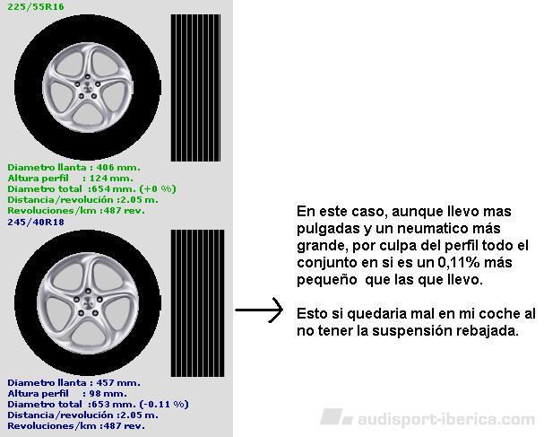

UPS me acabo de dar cuenta que ahi esta la medida que as comentado jejeje lo siento ^^ pero eso no quita del problema que comente del velocimetro, irias a menos velocidad de la que te marca el coche jejejeje... Como bien comenta Xabby: 80km/h....1,8km 120km/h...2,7km 180km/h...4,07km No suelo ir muy a menudo a 180km/h.....la verdad que ir 4km/h más lento de lo que marca el velocimetro no me preocupa. La diferencia es muy poca, prefiero este minimo desface al seguir con mis llantas...... -

Tienes toda la razón Xabby, pero sabes que pasa con la 245/40/18 en mi caso? 1º --> Pierdo en diametro un total de 0,11% 2º --> Meterle a mi tdi 143cv un ancho de 245........me quedo tirado no crees? Ejemplo practico: Como podeis apreciar con la foto que he subido, en este caso quedaria más pequeña. -

Yo creo que queda mal....y creo que la foto es la deportiva...-20 mm. Saludos Pero porque va a quedar mal???? Yo tengo la suspensión de serie y no quiero dejarle las llantas de full de 16".......voy a poner 18". VA a quedar peor????? Que alguien me lo explique!!!! En este ejemplo se puede ver que la diferencia de tamaño entre llantas. * La de serie 225/55/16 con un diametro total de 654mm * Las que le quiero poner 235/45/18 diametro total 669mm (un 2.21% más grade) Por lo tanto tendre una ruefa más grande en el paso de ruedas y quedara mejor. Cual es el problema???? -
Pues el Castrol Long Life III SLX que pone Audi es de lo mejorcito y de los mas caros....
