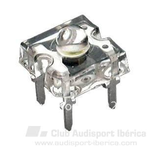

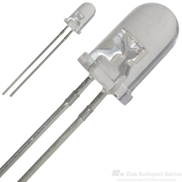

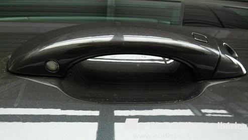

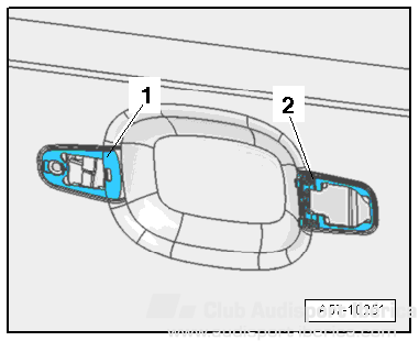

Falta saber si el tirador del A6 sea igual al del A4, pero nuestros tiradores se pueden instalar sin problemas, esa zona esta libre para instalar un Led artesanal o intentar instalar el de Audi.

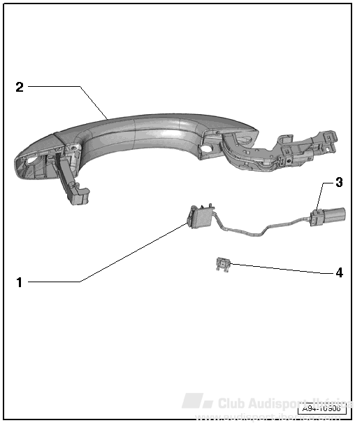

Iluminación de la manilla exterior de la puerta 1 - Lámpara para iluminación de la manilla exterior de la puerta Manilla exterior de la puerta delantera *Lámpara para iluminación de la manilla exterior de la puerta delantera izquierda -L162- *Lámpara para iluminación de la manilla exterior de la puerta delantera derecha -L163- Manilla exterior de la puerta trasera *Lámpara para iluminación de la manilla exterior de la puerta trasera izquierda -L168- *Lámpara para iluminación de la manilla exterior de la puerta trasera derecha -L169-
Bueno ya tengo todo recopilado!! Se puede instalar!!!

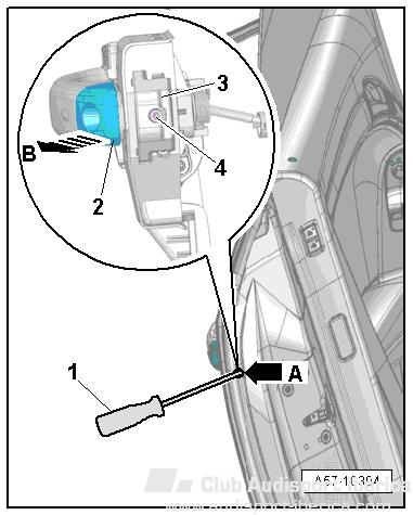

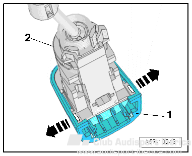

Desmontar la cubierta del bombín – Desmontar el bombín de cierre → Capítulo. – Abrir las grapas de sujeción -flechas- y quitar la tapa -1- del bombín de cierre-2-; utilizar, si es preciso, un pequeño destornillador como ayuda. Montar El montaje se efectúa en orden inverso, teniendo en cuenta lo siguiente: – Encajar la caperuza para el bombín de cierre hasta que encastre audiblemente.

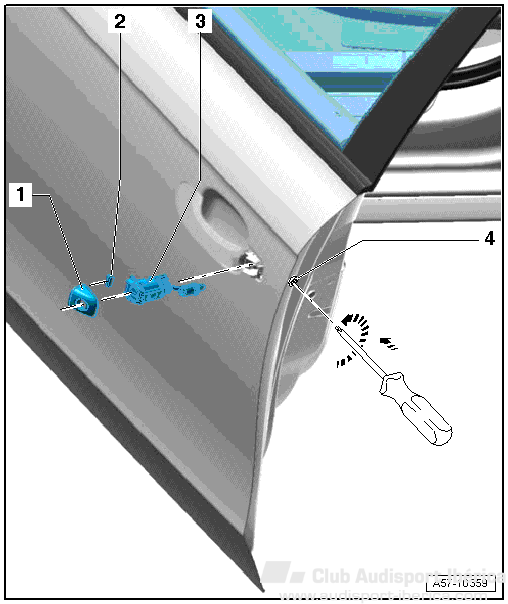

Desmontar – Apartar la junta exterior de la puerta y retirar la cubierta por encima del taladro -flecha A-. – Desenroscar el tornillo aprisionador -4- con un destornillador -1- hasta el tope. – Oprimir el estribo de sujeción -3- para bombín de cierre hacia el interior. – Extraer el bombín de cierre -2- del estribo cojinete -flecha B-. AvisoSi no se puede extraer el bombín hay que introducir la llave de encendido en el bombín, girarla un poco y tirar del bombín hacia fuera. Montar l Par de apriete → Capítulo El montaje se efectúa en orden inverso, teniendo en cuenta lo siguiente: – Insertar el bombín de cierre en el estribo cojinete y verificar a continuación si se accionan las posiciones de cierre y apertura para la cerradura de la puerta.
Cilindro de cierre desmontar y montar 1 - Caperuza 2 - Imán q sólo para vehículos con“sistema de autorización de acceso sin llave” 3 - Bombín de cierre – Desenganchar en la parte delantera de la puerta. – Con un destornillador, desenroscar hasta el tope el tornillo de la presilla de sujeción. – Con el destornillador, apretar hacia atrás el estribo de sujeción y retirar por el lado el bombín con la tapa.
– Colocar la manilla exterior de la puerta -1--flecha A-; durante esa operación la manilla exterior de la puerta debe incidir en el alojamiento -2- del estribo cojinete -3-. – Pivotar la manilla exterior de la puerta -1- en -dirección de la flecha B- e insertar el »elemento de arrastre«-5- ante la palanca de accionamiento -4- en el bloque soporte. – Oprimir el estribo de sujeción para bombín de cierre hacia la manilla exterior de la puerta. – Montar el bombín de cierre
Montar El montaje se efectúa en orden inverso, teniendo en cuenta lo siguiente: – Sustituir las bases dañadas o quebradizas -1- y -2- para la manilla exterior de la puerta.

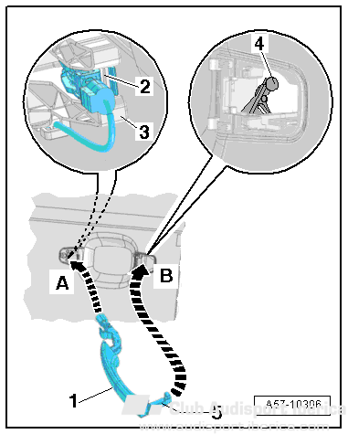

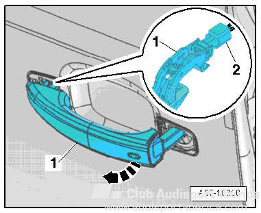

– Pivotar la manilla exterior de la puerta -1- hacia fuera -flecha- y sacarla del alojamiento en el estribo cojinete. – En vehículos con “sistema de autorización de acceso sin llave” hay que desacoplar el conector eléctrico -2- en la manilla exterior de la puerta.

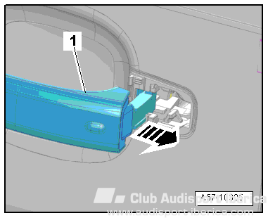

– Tirar de la manilla exterior de la puerta -1- en -dirección de la flecha-; con ello se desengancha la manilla exterior de la puerta en la palanca de accionamiento del bloque soporte.
Manilla exterior de la puerta desmontar y montar Desmontar – Apartar la junta exterior de la puerta y retirar la cubierta por encima del taladro -flecha A-. – Desenroscar el tornillo aprisionador -4- con un destornillador -1- hasta el tope. – Tirar de la manilla exterior de la puerta hacia fuera y sostenerla en la posición “abierta”. – Oprimir el estribo de sujeción -3- para bombín de cierre hacia el interior; la manilla exterior de la puerta se enclava en la posición “abierta”. – Extraer el bombín de cierre -2- del estribo cojinete -flecha B-. AvisoSi no se puede extraer el bombín hay que introducir la llave de encendido en el bombín, girarla un poco y tirar del bombín hacia fuera.

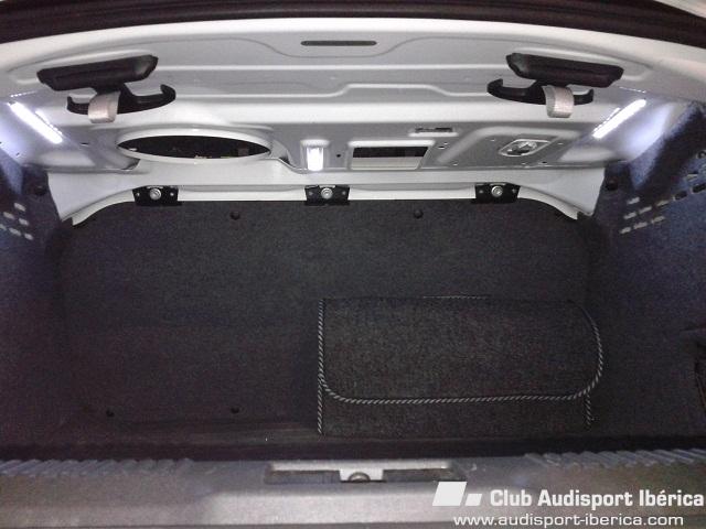

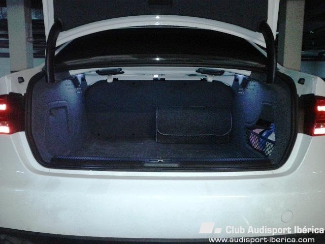

Duda sobre panel leds del maletero
javivitf responde a berli de discusión en Electricidad Audi A4 B8
Yo con este brico, estoy muy contento y tiene mucha luz. Enlace---->Tiras de Led con Driver en Maletero
ILUMINACIóN TIRADOR DE LAS PUERTAS Esto no se si es posible o si las piezas serian validas....es para atrevidos Recopilo información sobre un posible brico, luz en los tiradores de las puertas. REFERENCIAS: REFERENCIA TIRADOR ORIGINAL:... ( 8T0837205A GRU) Las Posibles Nuevas Piezas: Tirador Puerta derecha: 4H0837206 GRU............ Aqui creo que hay que poner tambien la A....... 4H0837206A GRU Tirador Puerta izquierda : 4H0837205 GRU Luz derecha: 4H0947134A Luz izquierda: 4H0947133A
