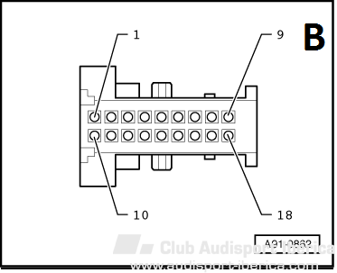

  16. Seria el Conector B B - Conector múltiple de 18 terminales (T18b), negro 1 - Entrada de micrófono 1 (+) de la unidad de micrófono en el módulo del techo delantero -R164- (micrófono interior -R74-) 2 - Entrada de micrófono 1 (masa apantallado) de la unidad de micrófono en el módulo del techo delantero -R164- (micrófono interior -R74-) 3 - Entrada de micrófono 2 (+) de la unidad de micrófono en el módulo de techo, delante -R164- (micrófono del sistema de manejo por voz -R206-) hasta la semana KW44/08 4 - BF (+) de preequipo para la instalación para teléfono móvil/navegación Japón (hasta la semana KW44/08) 6 - Entrada de BF derecha del conector para fuentes de audio externas -R199- (hasta la semana KW44/08) 7 - Entrada de BF izquierda del conector para fuentes de audio externas -R199- (hasta la semana KW44/08) 10 - Entrada de micrófono 1 (-) de la unidad de micrófono en el módulo del techo delantero -R164- (micrófono interior -R74-) 11 - Entrada de micrófono 2 (masa de pantalla aislante) de la unidad de micrófono en el módulo de techo, delante -R164- (micrófono del sistema de manejo por voz -R206-) hasta la semana KW44/08 12 - Entrada de micrófono 2 (-) de la unidad de micrófono en el módulo de techo, delante -R164- (micrófono del sistema de manejo por voz -R206-) hasta la semana KW44/08 13 - BF (-) de preequipo para la instalación para teléfono móvil/navegación Japón (hasta la semana KW44/08) 15 - Entrada de BF masa derecha del conector para fuentes de audio externas -R199- (hasta la semana KW44/08) 16 - Entrada de BF masa izquierda del conector para fuentes de audio externas -R199- (hasta la semana KW44/08) 17 - Cable de diagnóstico de rotura de anillo CLAVIJA PARA CONTACTO HEMBRA AUX-IN: Conector múltiple de 4 polos (T4i) 1 - Masa BF (baja frecuencia) 2 - BF izquierda 3 - BF derecha 4 - Libre Seria asi: Conector múltiple de 4 polos (T4i) . 1 - Masa BF (baja frecuencia).....CON 15 Y 16 Conector B 2 - BF izquierda.....CON 7 Conector B 3 - BF derecha......CON 6 Conector B 4 - Libre
  17. Aqui tienes toda la información: http://www.audisport-iberica.com/foro/index.php?/topic/260311-brico-instalacion-toma-auxiliar/page__view__findpost__p__3714763

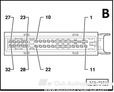

  18. Conectores del sistema de sonido Bang & Olufsen (MMI) Unidad de control para paquete de sonido digital -J525- A - Bus MOST B - Conector múltiple de 18 polos (T18b), negro C - Conector múltiple de 32 polos (T32h), negro Nota Los contactos no relacionados no están ocupados. A - Bus MOST 1 - Entrada 2 - Salida B - Conector múltiple de 18 terminales (T18b), negro 1 - Entrada de micrófono 1 (+) de la unidad de micrófono en el módulo del techo delantero -R164- (micrófono interior -R74-) 2 - Entrada de micrófono 1 (masa apantallado) de la unidad de micrófono en el módulo del techo delantero -R164- (micrófono interior -R74-) 3 - Entrada de micrófono 2 (+) de la unidad de micrófono en el módulo de techo, delante -R164- (micrófono del sistema de manejo por voz -R206-) hasta la semana KW44/08 4 - BF (+) de preequipo para la instalación para teléfono móvil/navegación Japón (hasta la semana KW44/08) 6 - Entrada de BF derecha del conector para fuentes de audio externas -R199- (hasta la semana KW44/08) 7 - Entrada de BF izquierda del conector para fuentes de audio externas -R199- (hasta la semana KW44/08) 10 - Entrada de micrófono 1 (-) de la unidad de micrófono en el módulo del techo delantero -R164- (micrófono interior -R74-) 11 - Entrada de micrófono 2 (masa de pantalla aislante) de la unidad de micrófono en el módulo de techo, delante -R164- (micrófono del sistema de manejo por voz -R206-) hasta la semana KW44/08 12 - Entrada de micrófono 2 (-) de la unidad de micrófono en el módulo de techo, delante -R164- (micrófono del sistema de manejo por voz -R206-) hasta la semana KW44/08 13 - BF (-) de preequipo para la instalación para teléfono móvil/navegación Japón (hasta la semana KW44/08) 15 - Entrada de BF masa derecha del conector para fuentes de audio externas -R199- (hasta la semana KW44/08) 16 - Entrada de BF masa izquierda del conector para fuentes de audio externas -R199- (hasta la semana KW44/08) 17 - Cable de diagnóstico de rotura de anillo C - Conector múltiple de 32 terminales (T32h), negro 1 - Borne 30 2 - Borne 31 3 - Altavoz trasero izquierdo (+) 4 - Altavoz trasero derecho (+) 5 - Altavoz central de medios y agudos -R158- (+) 6 - Altavoz delantero izquierdo (-) 7 - Altavoz delantero derecho (+) 8 - Altavoz de medios trasero izquierdo -R105- (+) 9 - Altavoz de medios trasero derecho -R106- (+) 10 - Altavoz de graves delantero derecho -R23- (+) 15 - Altavoz trasero izquierdo (-) 16 - Altavoz trasero derecho (-) 17 - Altavoz de medios y agudos central -R158- (-) 18 - Altavoz delantero izquierdo (-) 19 - Altavoz delantero derecho (-) 20 - Altavoz de medios trasero izquierdo -R105- (-) 21 - Altavoz de medios trasero derecho -R106- (-) 22 - Altavoz de graves delantero derecho -R23- (-) 23 - Altavoz de graves delantero izquierdo -R21- (+) 25 - Subwoofer en la bandeja posterior -R157- (+) 28 - Altavoz de graves delantero izquierdo -R21- (-) 30 - Subwoofer en la bandeja posterior -R157- (–)
  19. Conectores del sistema de sonido estándar (MMI hasta la semana KW44/08) Unidad de control para paquete de sonido digital -J525- A - Bus MOST B - Conector múltiple de 32 terminales (T32h), negro Nota Los contactos no relacionados no están ocupados. A - Bus MOST 1 - Entrada 2 - Salida B - Conector múltiple de 32 polos (T32h), negro 1 - Borne 30 2 - Borne 31 3 - Subwoofer en la bandeja posterior -R157- (+) 4 - Altavoz delantero izquierdo (-) 5 - Altavoz delantero derecho (+) 6 - Altavoz trasero izquierdo (+) 7 - Altavoz trasero derecho (+) 8 - Altavoz central de medios y agudos -R158- (+) 15 - Subwoofer en la bandeja posterior -R157- (–) 16 - Altavoz delantero izquierdo (-) 17 - Altavoz delantero derecho (-) 18 - Altavoz trasero izquierdo (-) 19 - Altavoz trasero derecho (-) 20 - Altavoz central de medios y agudos -R158- (-) 23 - Micrófono 1 (+) de la unidad de micrófono en el módulo de techo del. -R164- (micrófono del sistema de manejo por voz -R206-) 24 - Entrada BF izquierda del terminal para fuentes de audio externas -R199- 25 - BF (+) de la preinstalación para teléfono móvil/navegación para Japón 26 - Entrada de BF derecha del terminal para fuentes de audio externas -R199- 27 - Cable de diagnóstico de fractura del anillo 28 - Micrófono 1 (-) de la unidad de micrófono en el módulo de techo del. -R164- (micrófono del sistema de manejo por voz -R206-) 29 - Entrada de BF masa izquierda del terminal para fuentes de audio externas -R199- 30 - BF (-) de la preinstalación para teléfono móvil/navegación para Japón 31 - Entrada de BF masa derecha del terminal para fuentes de audio externas -R199-

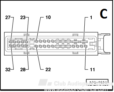

  20. Conectores sistema de sonido estándar (CAN) Unidad de control para paquete de sonido digital -J525- A - Conector múltiple de 32 terminales (T32h), negro Nota Los contactos no relacionados no están ocupados. A - Conector múltiple de 32 terminales (T32h), negro 1 - Borne 30 2 - Borne 31 3 - Subwoofer en la bandeja posterior -R157- (+) 4 - Altavoz delantero izquierdo (-) 5 - Altavoz delantero derecho (+) 6 - Altavoz trasero izquierdo (+) 7 - Altavoz trasero derecho (+) 8 - Altavoz central de medios y agudos -R158- (+) 13 - Bus CAN High ("infotainment") 14 - Bus CAN Low ("infotainment") 15 - Subwoofer en la bandeja posterior -R157- (–) 16 - Altavoz delantero izquierdo (-) 17 - Altavoz delantero derecho (-) 18 - Altavoz trasero izquierdo (-) 19 - Altavoz trasero derecho (-) 20 - Altavoz central de medios y agudos -R158- (-) 23 - Señal (+) trasera derecha de la radio -R- 24 - Señal (+) trasera izquierda de la radio -R- 25 - Señal (+) delantera derecha de la radio -R- 26 - Señal (+) delantera izquierda de la radio -R- 28 - Señal (-) trasera derecha de la radio -R- 29 - Señal (-) trasera izquierda de la radio -R- 30 - Señal (-) delantera derecha de la radio -R- 31 - Señal (-) delantera izquierda de la radio -R-

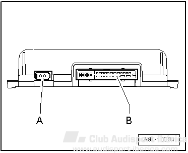

  21. Conectores del sistema de sonido basic plus (MMI hasta la semana KW44/08) Unidad de control para paquete de sonido digital -J525- A - Bus MOST B - Conector múltiple de 32 polos (T32h), negro Nota Los contactos no relacionados no están ocupados. A - Bus MOST 1 - Entrada 2 - Salida B - Conector múltiple de 32 polos (T32h), negro 1 - Borne 30 2 - Borne 31 3 - Altavoz delantero izquierdo (+) 4 - Altavoz delantero derecho (+) 6 - Altavoz trasero izquierdo (+) 7 - Altavoz trasero derecho (+) 15 - Altavoz delantero izquierdo (-) 16 - Altavoz delantero derecho (-) 18 - Altavoz trasero izquierdo (-) 19 - Altavoz trasero derecho (-) 24 - Entrada BF izquierda del terminal para fuentes de audio externas -R199- 25 - BF (+) de la preinstalación para teléfono móvil/navegación para Japón 26 - Entrada de BF derecha del terminal para fuentes de audio externas -R199- 27 - Cable de diagnosis de fractura de anillo 29 - Entrada de BF masa izquierda del terminal para fuentes de audio externas -R199- 30 - BF (-) de la preinstalación para teléfono móvil/navegación para Japón 31 - Entrada de BF masa derecha del terminal para fuentes de audio externas -R199-

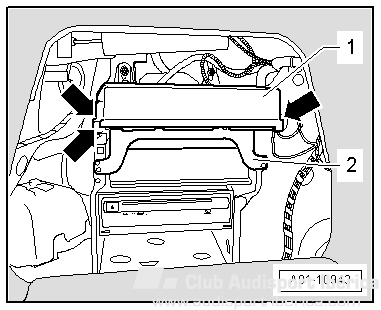

  22. (MMI a partir de la semana KW45/08) J525: desmontar y montar La unidad de control para paquete de sonido digital -J525- se encuentra detrás del guarnecido lateral izquierdo del maletero, en la parte superior del alojamiento. herramientas especiales, equipos de comprobación y medición y dispositivos auxiliares necesarios – Desconectar todos los consumidores eléctricos. – Extraer la llave de encendido. Desmontar – Abrir el compartimento portaobjetos izquierdo del maletero. – Desacoplar todos los conectores de la unidad de control p. Paquete de Sonido Digital -J525- – Colocar la caperuza protectora para el conector del juego de cables -VAS 6223/9--1- en el conector del bus MOST -2-. – Desenroscar los tornillos -1- en la unidad de control para paquete de sonido digital -J525--2- y retirar la unidad de control para paquete de sonido digital -J525--2- del soporte -3-. Montar El montaje se realiza en el orden inverso.
  23. (MMI hasta la semana KW44/08) J525 : desmontar y montar La unidad de control para paquete de sonido digital -J525- se encuentra detrás del guarnecido lateral izquierdo del maletero, en la parte superior del alojamiento. – Desconectar todos los consumidores eléctricos. – Extraer la llave de encendido. Desmontar – Abrir el compartimento portaobjetos izquierdo del maletero. El armazón no se desmonta. – Soltar del armazón -2- los tornillos -flechas- y pivotar la unidad de control para el paquete de sonido digital -J525--1- en el maletero. – Desacoplar de la unidad de control para paquete de sonido digital -J525--4- el conector al MOST-BUS -2-. – Colocar la caperuza protectora para el conector del juego de cables -VAS 6223/9--1- en el conector del bus MOST -2-. – Desacoplar los conectores -1- y -3- y extraer unidad de control para paquete de sonido digital -J525--4-. Montar El montaje se realiza en el orden inverso.
