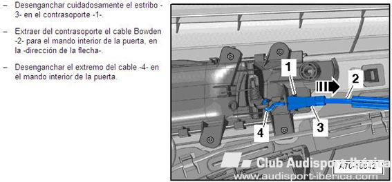

El siguiente paso es quitar el cable tirador de la puerta. Es necesario un destornillador de cabeza plana para liberar el clip. Este es el último paso para eliminar el panel de la puerta. El clip en la posición A es el que tiene que ser liberado antes de que pueda quitar el gancho de la manija de la puerta. Para liberar el clip con un destornillador y haga palanca al final del clip hasta que salte el plástico. A continuación, levante el clip en la dirección de la flecha que aparece y el clip se deslizará hacia atrás soltando el cable del panel de la puerta Así podemos hacer que la holgura que necesita para desengancharlo. -

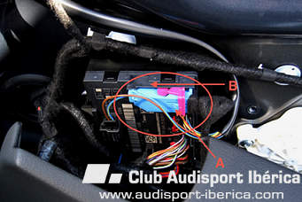

Una vez que el panel esta libre tiramos hacia fuera y subimos el panel hacia arriba. Esto no significa que este libre el panel del todo, continuamos teniendo conectados un conector y el cable del tirador. El conector es el grande azul. Es necesario pulsar el botón en la posición A y hacia arriba y hacia atrás en la dirección indicada en el punto B. -

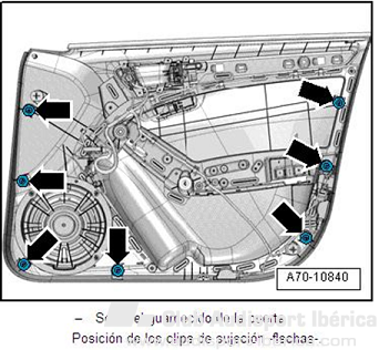

Pues ya toca quitar el panel de la puerta, para soltar el panel de la puerta hay que empezar desde abajo. La forma correcta de hacerlo sería utilizar una cuña de plástico y deslizar en cada clips y se liberaran. El primero para quitar seria en la parte inferior de la puerta cerca del borde de la puerta y darle un buen tirón. A continuación, puede meter la mano bajo el panel y tire del panel hacia la liberación de cada uno de los clips. Recomiendo comprar un par de clips de repuesto y asi no tenemos que preocuparnos de que se rompan. Posición de donde están situadas las Grapas. -
Brico iluminación Entorno Adicional
javivitf responde a javivitf de discusión en Electricidad Audi A4 B8
Una vez terminado estos pasos tenemos que quitar los cinco tornillos T20: Posición de donde estan los Tornillos. -

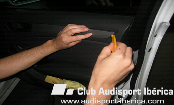

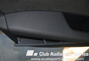

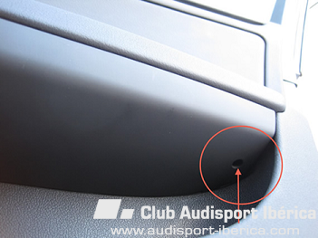

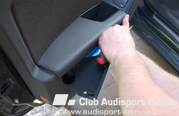

Con una cuña de plástico o un destornillador introducir en el orificio que esta situado por debajo del posabrazos. Hay que tirar hacia vosotros y poco a poco quitar todas las patillas. -

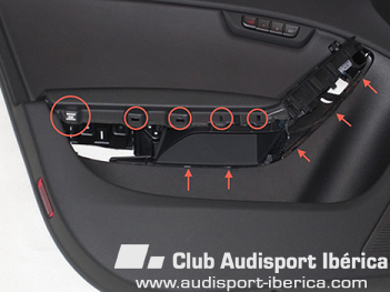

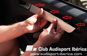

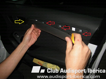

Lo siguiente es quitar el plástico del posabrazos ,aquí una imagen para situarse donde están colocadas las grapas y los anclajes. -
Aquí dejo una imagen para ver donde están los anclajes para situarse mejor ,ojo el que señalo en color amarillo son las ultimas patillas tirar hacia un lado y sale toda la pieza. -

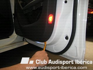

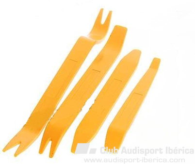

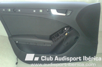

Desmontar: Bajar las ventanas! A continuación desmotaremos los paneles de las puertas tanto el lado del conductor como el del acompañante. Utilizaremos una cuña de plástico para el desmontaje y asi no dañaremos los plásticos. Empezamos por aquí, introducir la cuña y apalancar hacia vosotros -

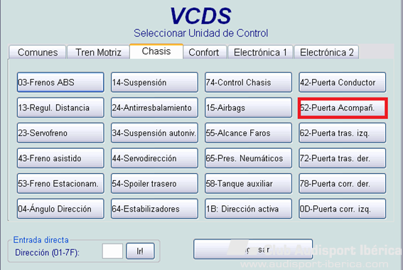

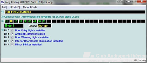

MODULO PUERTAS DELANTERAS 52 ACOMPAÑANTE. [Coding - 07] [Long Coding Helper] Byte 1 -> Selecionamos Bit 0 - “Door Entry Lights Installed” (Bit0 pasa de 0 a 1 y la iluminación del entorno se activara) *o cambiar el bit de forma manual: Ir a la ventana de binarios y asegúrese de que el Primer dígito de la derecha cambiar el 0 a 1 -

Puertas delanteras: MODULO PUERTAS DELANTERAS 42 CONDUCTOR. [Coding - 07] [Long Coding Helper] Byte 1 -> Selecionamos Bit 0 - “Door Entry Lights Installed” (Bit0 pasa de 0 a 1 y la iluminación del entorno se activara) *o cambiar el bit de forma manual: Ir a la ventana de binarios y asegúrese de que el Primer dígito de la derecha cambiar el 0 a 1 -
CODIFICAR VIA VAG-COM. -

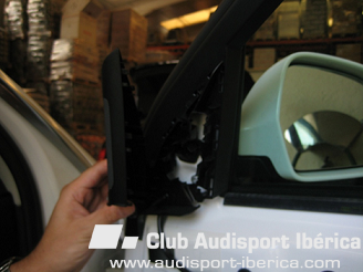

Instalación de iluminación Entorno Adicional Se Necesita: • 1x carcasa del espejo exterior izquierdo. Referencia: 4F0 858 523 B 01C • 1x carcasa del espejo exterior derecho. Referencia: 4F0 858 524 B 01C • 1x Luz de lámpara Led parte izquierda Referencia: 4F0 949 133 • 1x Luz de lámpara Led parte derecha Referencia: 4F0 949 134 • 1x conector Plano Hembra. Referencia: 823 971 988 Cables: • 2x Cable terminal Hembra. Referencia: 000 979 103E • 1x cable para conectar a las Centralitas. Referencia: 000979009 E • 1X Cable 10M de 0,5mm Referencia: 000 979 981 *Cable de 10M es para extender los cables, ya que estos son demasiado cortos. - Lo necesario para Codificar Vía Vag-Com. - Varias bridas pequeñas es muy importante! - Herramientas de desmontaje.
