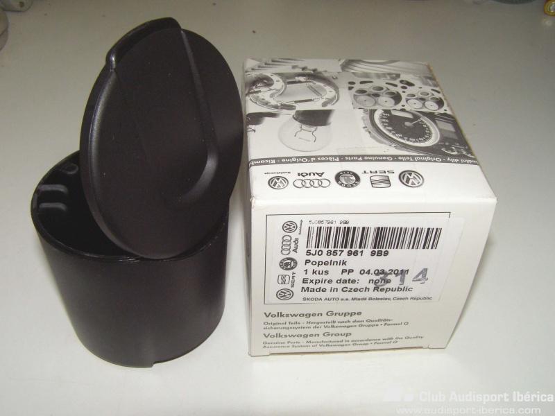

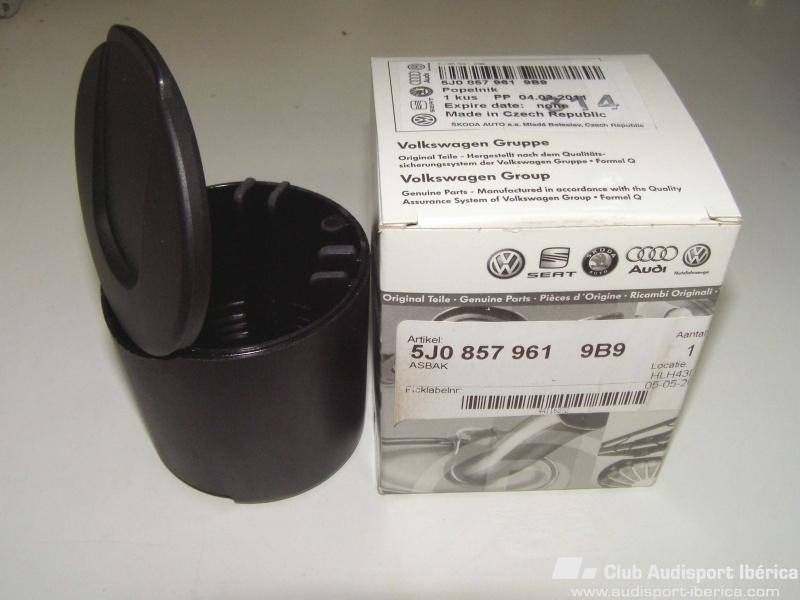

  12. CENICERO Es de la Marca Skoda Fafia. Referencia: 5J0857961 9B9.......15.40€
