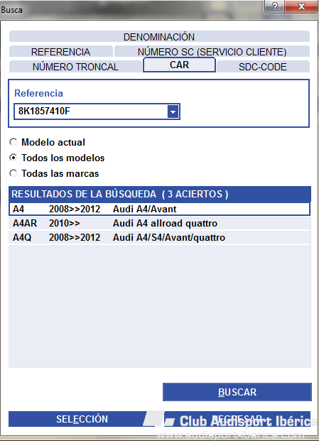

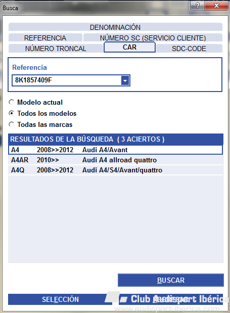

*En StageMotion no reflejan en el Pack, el Cuenco asidero de la Puerta. Audi: • Retrovisor Exterior Izquierdo Original Abatible..................................218.63€ • Retrovisor Exterior Derecho Original Abatible....................................218.63€ • Conmutador para puerta de conductor con función térmica y abatible...31.70€ • Membrana para el diagrama de posiciones del conmutador de puerta.....3.87€ • Cuenco asidero de la Puerta.............................................................61.08€ -

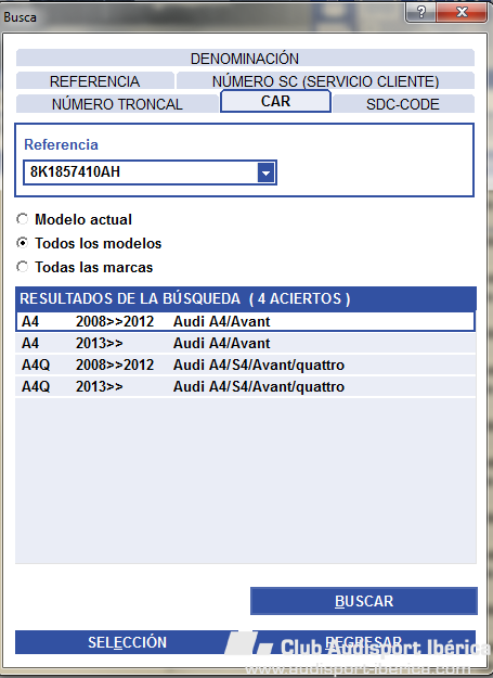

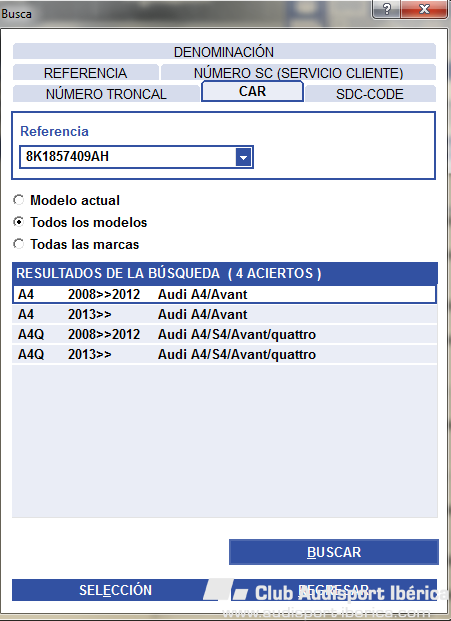

Coe: Yo le puse a posteriori lo abatibles y todo ok. Con las referencias que pone javivitf lo tendras todo para instalarlo, yo ademas le puse el soporte del conmutador de los retrovisores,porque al tener otra posicion mas le falta un agujero al soporte,pero se puede hacer a mano. Despues se codifica con VAG-COM y funciona de maravilla... Por cirto la referencia de los retrovisores depende del año de fabricación.Estas son para modelos del 2010 en adelante... En la factura la referencia de los retrovisores son 8K1857409AH 01C Y 8K1857410AH 01C Y precio sin iva 185,28. Son para un A4 AVANT de agosto 2010,todas las demas referencia son las mismas. Yo todo lo hice a traves de este ENLACE. La instalación requiere la extracción del guanecido de las puertas para poder conectar el conector en cada modulo. Por lo demas no tiene mucho misterio, con un poco de paciencia y tiempo se hace bien y la codificacion se puede ver en el pos de vag-com o en el enlace anterior. Saludos y animaros que merece la pena.. -
. . BRICO Instalacion Retrovisores Plegables (Descarga en Pdf) . . Los retrovisores abatibles ya tienen el cableado incorporado. Las centralitas de los A4 B8 8K ya estan preparadas todas para la instalación de retrovisores abatibles y calefactables. *Es necesario activar via Vag-Com. REFERENCIAS:

Yo estado recopilando toda la información para montarlos en breve,los retrovisores abatibles ya tienen el cableado incorporado. Las centralitas de los A4 B8 8K ya estan preparadas todas para la instalación de retrovisores abatibles y calefactables. * Si es necesario activar via Vag-Com. Referencias en Audi: conductor luz 8T0919173A 3.87€ conmutador 8K0959565C WEP 31.70€ retrovisor izq 8K1857409F 01C 218.63€ retrovisor der 8K1857410F 01C 218.63€ Falta el I.V.A -
