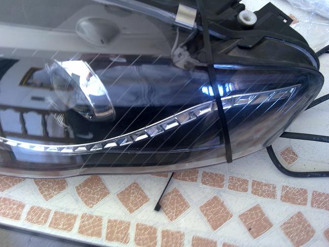

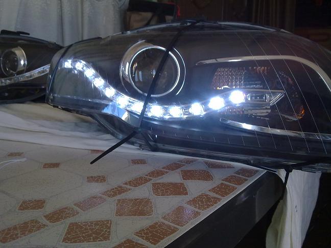

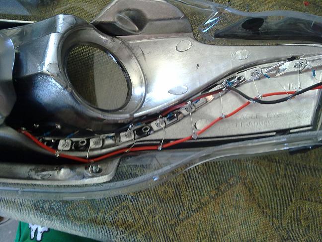

y listo,e bajado la intensidad de los led por el tema de los intermitentes este es el resultado espero q le deis el visto bueno un saludo aun no le echo una foto montado pero hay muxa diferencia :lol2: -

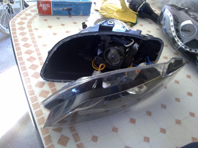

Aora nos disponemos a cerrar solo hay q coger las 2 parte y hacer el mismo proceso de antes pero añadir un poco de masilla para segurar q no entren humedades y damos un poco de calor cerramos el faro y colocamos algunas bridas para hacer presión y cierre bien -

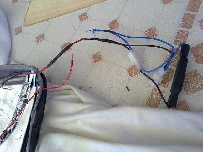

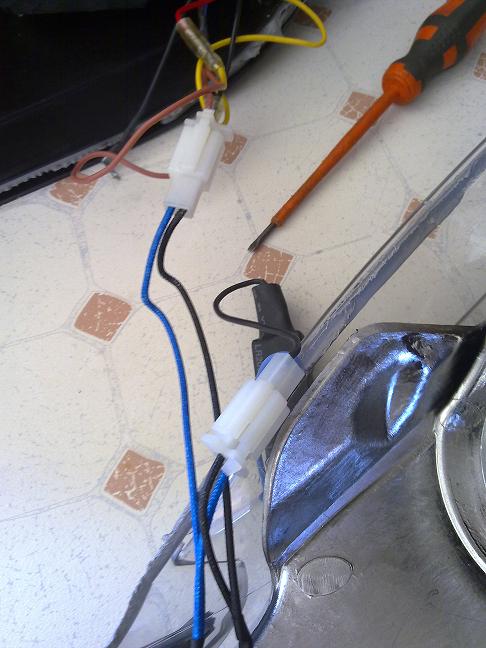

cogemos las 2 punta de los cable y se lo conectamos alos cable q anterior mente alimentaban los viejos led,recordar colocar los colores bien + y - ,yo le e puesto una funda de termo retracti para que esten mas protegido puedes poner tanbien una ficha pequeñita(clema) -

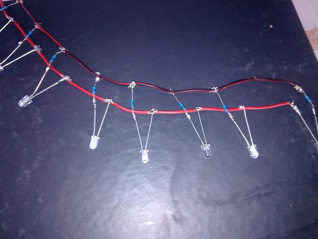

cogemos medio metro + o - de cable y soldamos los led al cable con su correspondientes resistencias la idea es dejarlos como en la foto,yo e cojido un cable y loe marcado con un edin los milímetros q hay de un led a otro en el faro y le e soldado las patillas -

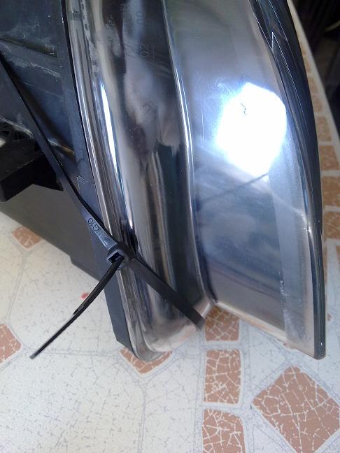

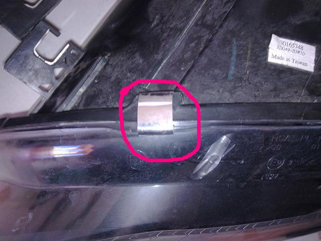

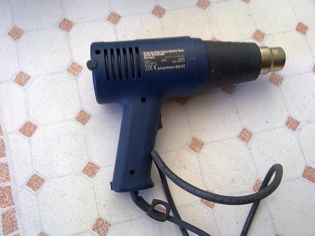

una vez quitadas las grapas, proporcionamos calor al faro con el secador si es de regulación ponerlo en el 3 y pasarlo por toda la parte de unión entre el plástico blanco y el negro con mucho tacto no dejen nunca el secador en una posición fija y siempre dando mas calor por la parte negra q la transparentes,con unos guantes cogemos el faro por un estremos y hacemos fuerza para separar las 2 parte -
