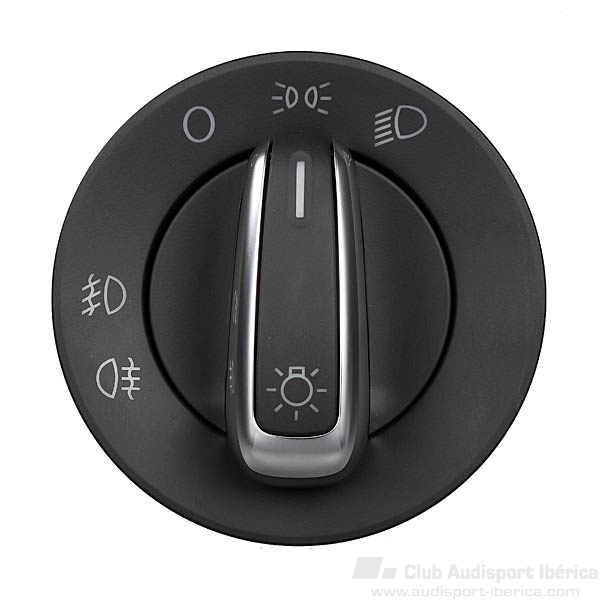

Hola buenas tarde me gustaría saber si el interruptor de encendido de un vw golf MK4 es valido para nuestros modelos es muy bonito , y si alguien sabe paginas para comprarlo Saludos -
