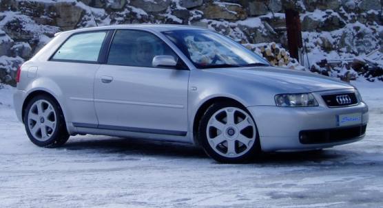

Hola de nuevo, Ahora estamos en el camino, seguro que al final lo arreglamos entre todos, jejeje. Bueno, empiezo por contestar Sapatillaplana, ya consegui el vagcom y el cable, se lo compre a que la verdad se porto perfecto. Miramos y me dice que mi coche no tiene averias. Lo unico que me indica os lo pongo a continuacion: VAG-COM Version: Release 311.2-N Control Module Part Number: 02D 900 554 B Component and/or Version: HALDEX LSC ECC 0006 Software Coding: Work Shop Code: 1 Fault Found: 00526 - Brake Light Switch-F 27-10 - Implausible Signal - Intermittent. Segun esto es normal, por lo demas todo ok. Por lo que me dice pablov6, en la audi me la miraron, la DV, y creo que me dijeron que se les afloja un tornillo, pero que la mia estaba bien y me comprobaron los tubos del turbo y tambien ok. Yo les pedi que me cambiaran la N75, caudalimetro, bujias y revision de los 60000. Por cierto, solo de la revision 900 euros, la cama a parte. Guzman, creo que tu tienes uno como el mio, en la foto se ve bonito, espero que lo disfrutes mas que yo, que me lo compre para ir de vacaciones y me toca los cojo..... Bueno, esta claro que tengo que andar un camino de peregrinacion hasta que llege a no se donde. El miercoles he quedado con allmotors de Cornella para que me lo revisen, ya os contare. Espero que no me digan como en la audi, que me dicen que estas percepciones que tiene el conductor habitual, ellos no las pueden tener y que el coche va perfecto. Palabra de ordenador. Si alguno sabe como poder ver mas cosas con el vagcom, que no sea el autoscan, me lo podria explicar y ayudarme, se lo agradeceria un monton y aprenderiamos todos un poco mas. Os recuerdo datos de la averia. Ralenti, perfecto. Temperatura, perfecta. Consumo, medias de 9,5 - 10 litros. Aceleracion, muy poca. A veces le piso a fondo y parece que empuja bien, le levanto y le piso otra vez y no tira o tarda en reaccionar. Siempre que le piso es una sorpresa a ver si empuja poco o muy poco, aunque nunca empuja lo normal, siempre menos de lo que deberia Saludos y gracias por responderme a todos.
