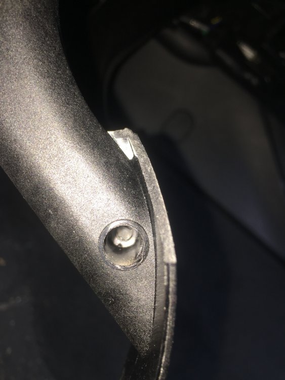

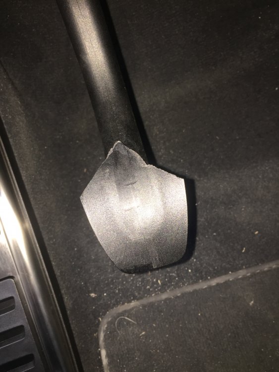

  1. Gracias compañero por tu ayuda. Alguien sabe cual es la referencia de las botoneras que necesito? o donde puedo encontrar la referencia? Otra pregunta. He pedido un presupuesto en un taller para el cambio de la botonera, y me indican en el presupuesto "Cableado anillo airbag" - 55€ ¿Sabéis que esto? Tuvisteis que poner este cable cuando habéis cambiado las botoneras? Gracias!
  2. Hola compañeros, después de leeros me he decido por cambiar las botoneras de mi volante, y me surgen algunas dudas. - ¿El cambio es plug&play, salvo el botón del * que habría que programarlo? ¿Sale algún tipo de error al cambiar la botonera? - ¿Se puede cambiar la botonera y dejar sin programar el *?¿Dara algún error? - ¿Todos los botones de la botonera funcionan como si fueran instalados de fabrica? Pregunto esto porque al tener más botones que el básico no se si tendrá todas las funcionalidades. - Mi volante es el que tiene el airbag cuadrado (adjunto foto), sabríais decirme cual es la referencia de la botonera para mi modelo? - Y ya por ultimo aunque menos importante, ¿Sabéis de algún taller por la zona centro (Madrid y alrededores) que me las pudieran instalar en caso de que tuviera algún problema al hacerlo yo? Muchas gracias de antemano compañeros.

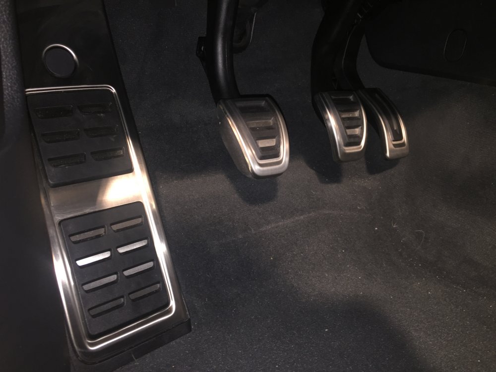

  3. Buenas compañeros, pues ya tengo el tema resuelto, y estoy bastante contento con el resultado. He optado por reparar la pieza rota, ya que no tenia nada que perder, antes de optar por el cambio del pedal en el conce. He restaurado el cacho que se rompió del pedal pegándolo con un buen pegamento bicomponente, y una vez la pieza estaba super pegada, la he metido en el embellecedor, he aplicado pegamento de nuevo en el borde del pedal donde se rompió y he colocado el embellecedor haciendo coincidir la pieza que se partido con la que quedo en el pedal, y listo. Ha quedado super robusto y firme. Para mayor seguridad he aplicado unas gotas más del pegamento por la parte inferior de la pieza una vez colocado de modo que haga mayor sujeción ya que queda por debajo del pedal y bajo el embellecedor y no se va a ver la pequeña capa translucida del pegamento. El resto de los pedales sin problemas, aplique algo de calor para ablandar un poco las gomas porque son super rigidas. El acelerador se las trae pero no me llevo mucho tiempo, con el freno fue algo más tedioso. Deciros que el pedal del freno si es completamente metálico y no había problema de que se partiera como me paso con el embrague. En fin... ya puedo dormir tranquilo.... jeje Espero que al menos mi experiencia ayude a otros para que no les pase lo mismo! A si que los que se decidan por cambiar los embellecedores, mucho cuidado al quitar el del embrague! jeje. Gracias a todos por vuestra ayuda. Os dejo foto del resultado final.

  6. Hola a todos, haber si me podéis ayudar, he intentado cambiar los pedales y al quitar el del embrague que trae el coche de serie, al tirar para quitarlo se ha partido el plástico donde esta encajado el embellecedor del pedal. Cense que eran metálicos o algo más resistente y por eso no tuve miedo al tirar, y se ha partido y ahora no se fijan bien ni el que viene de serie ni el nuevo. Os pongo una foto para que veais como se ha quedado, haber si alguno tiene alguna idea que me ayude a solucionar el problema. Habia pensado en pegar directamente el embellecedor nuevo al pedal, pero no es una solución que en principio me haga mucha gracia.
