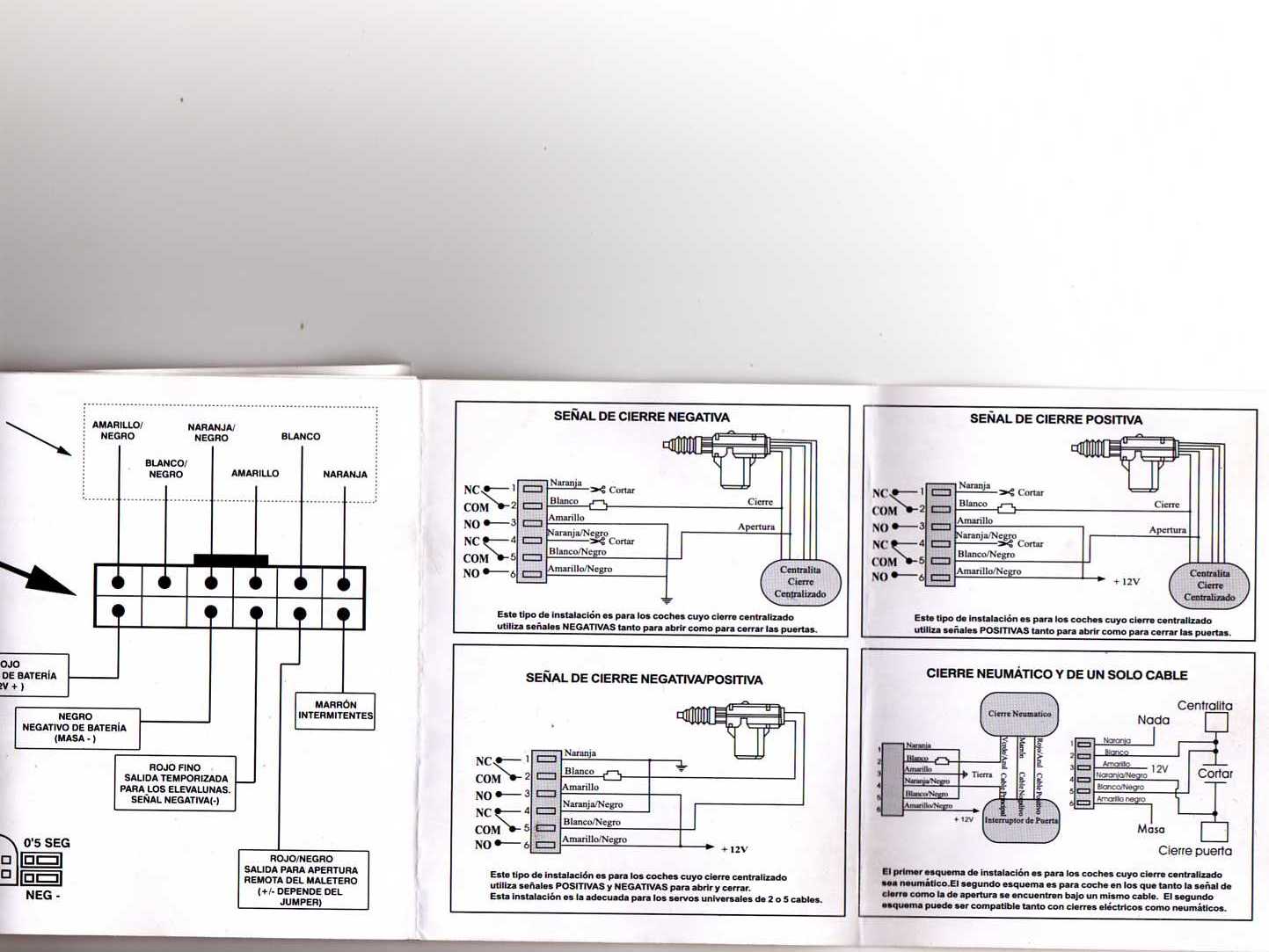

  8. Hola a todos, yo tambien me he comprado un A4 B5 hace poco y como tiene pocos km y ando poco con el queria makearlo un poco porque debe tirar unos añitos. El caso es que compre unos mandos con su centralita por ebay a una empresa que se llama provauto y no consigo instalarlos con las minimas indicaciones que me mandaron. Como he visto que ha dha le mandaron unas de otra marca le agradeceria muchisimo si las pudiera colgar o mandar, no sé, o si algún máquina que he visto por ahí pudiera darme alguna esplicacion, muchas gracias por adelantado.Aqui el esquema que viene con los mandos.
